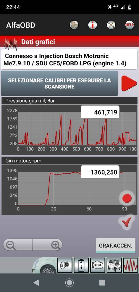

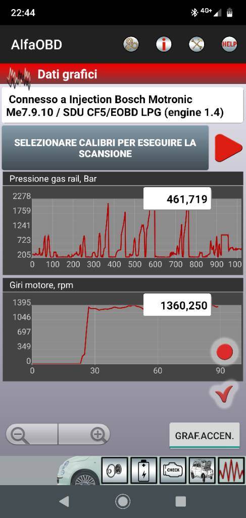

Ho monitorato il sensore giri in fase di avvio.
La macchina è ferma da 24h, temperatura esterna 12 gradi.
Ho usato alfaobd per il controllo... Non potevo usare MES poiché il portatile era scarico.
Questo è il risultato.
Il grafico non mostra "scanalature". Parte da 0 e va subito a 1300giri circa (motore freddo)Visualizza allegato 196614
Si si nel mio grafico erano gli avvi a vuoto 1 volta partito il motore il grafico era a giri lineari . Ovvero grafico a 0 chiave su mar sale il picco tentativo di avvio dopo pochi secondi grafico di nuovo a 0 perche ho rimesso la chiave su mar visto il mancato avvio . Vedendo il grafico mi sembra funzionare il mio sensore di giri
