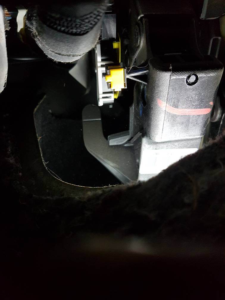

Riesci a fare una foto del sensore? Si può scollegare e pulire?
Ho la vettura all'aperto e al momento qui a Roma piove. Appena il tempo lo consente posto la foto dell'interruttore. E' molto scomodo per arrivarci e lavorarci; ma penso proprio che si, sia possibile scollegarlo… almeno per chi ha una certa dimestichezza manuale e non soffre di mal di schiena

Scusami, qualora tu avessi postato il pdf della centralina bosh, dove lo trovo per leggerlo? Tra i media? Sai dirmi il titolo così faccio prima nella ricerca? Grazie per il tuo contributo sull'interruttore della frizione che, almeno nel mio caso, al momento pare aver fatto il miracolo mettendomi, spero, sulla buona strada.
Intendi questo?
