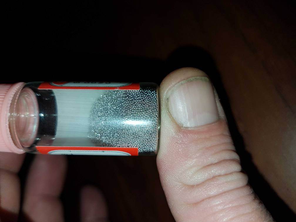

Aproposito alfa 77 ti ringrazzio per avermi insultato se per te e 1 gioco sostituire circa 400 500 sfere come da foto . Sotto a cpu gpu ecc eccc . Sarai 1 scienziato dell esa e avrai montato a mano la cassini ma sai come noi siano sciemi e cerchiamo di arangiarci . Poi fai tu
