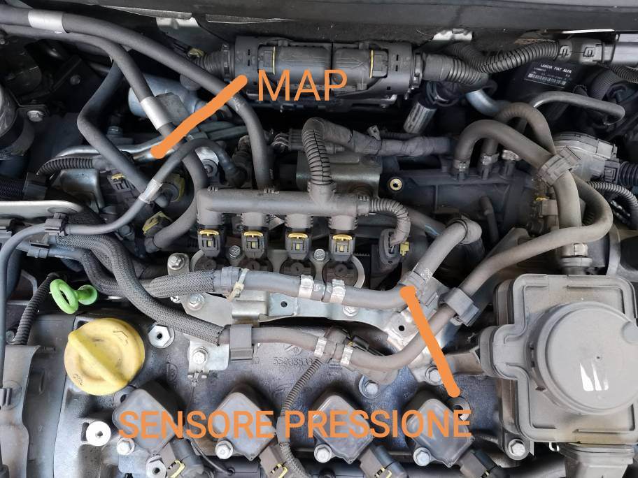

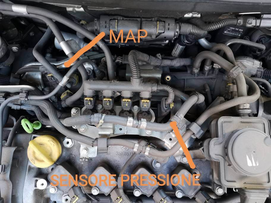

No aspè...tu cosa hai cambiato allora per 85euro? Dalla foto che hai postato, direi che hai anche tu un TB 1.4 bifuel e se non ho il debimetro io, non dovresti averlo neanche tu. Il corpo farfallato non vedo perché vada cambiato

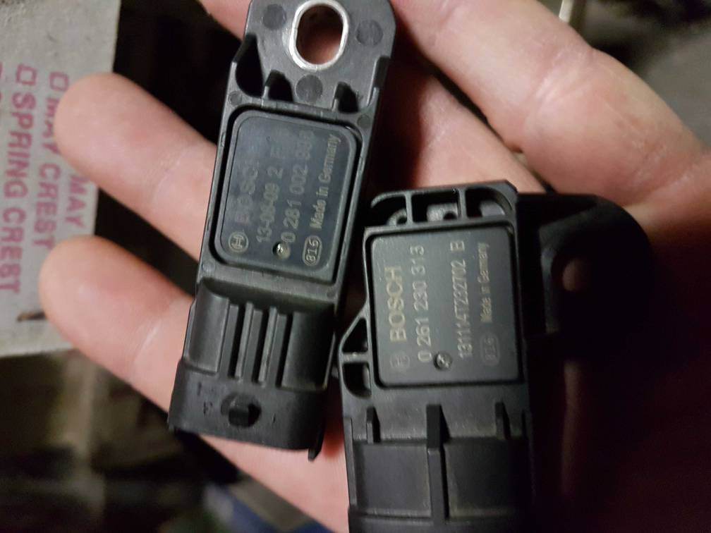

Io ho cambiato.il sensore refrigerante xkè era starato di dava a freddo -40 testalo e vedi che temperature da. Il problema lo risolvi cambiando il map. In alfa 120 se lo prendi bosch allora con 70 80 te la cavi

Si sta facendo un po' di confusione. Alfa 77 ha risolto il problema cambiando il sensore MAP ed il sensore temperatura refrigerante.

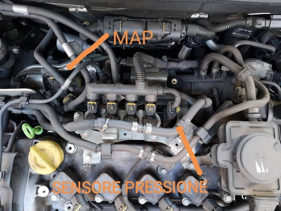

Il sensore MAP è questo?
Visualizza allegato 196748
Sulla solo benzina( la mia) lo trovi vicino al primo.iniettore/candela sul collettore di aspirazione dalla tua foto non capisco se quello è o meno il.collettore
Il map e pure sulla mia mai 2014 nel punto indicato anche se per smontarlo non mi e servito togliere la capottatura di abbelimento non capisco il punto indicato per quello di pressione non si trova sul manicotto post turbo?
Sensori map e pressione di alimentazioni quelli in foto. Gli anni scorsi in questi periodi partiva benissimo ma per i primi 30 60 secondi se acceleravo sembrava tipo ingolfata pulivo il sensori di pressione con un polisci carburatori e andava di nuovo benissimo memore del passato oltre al map ho cambiato pure lui il tutto per 84 euti
