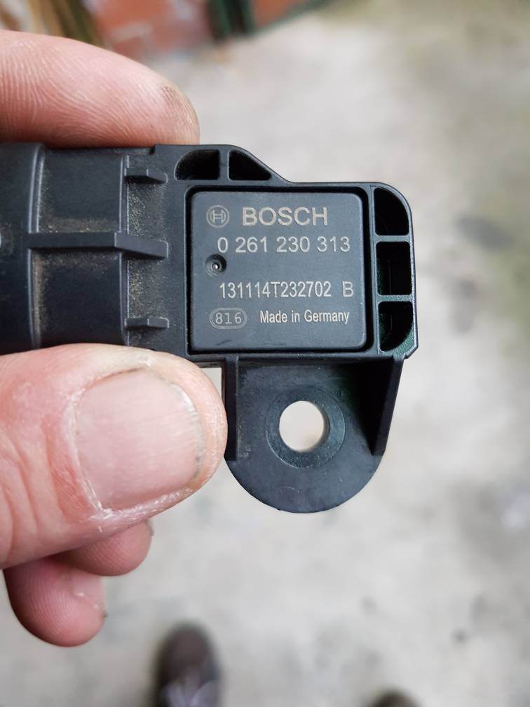

Questo?

0280750137 codice bosch farfallato per 1.4 turbo fca lo trovi dal ricambista in fca o sulla ebay

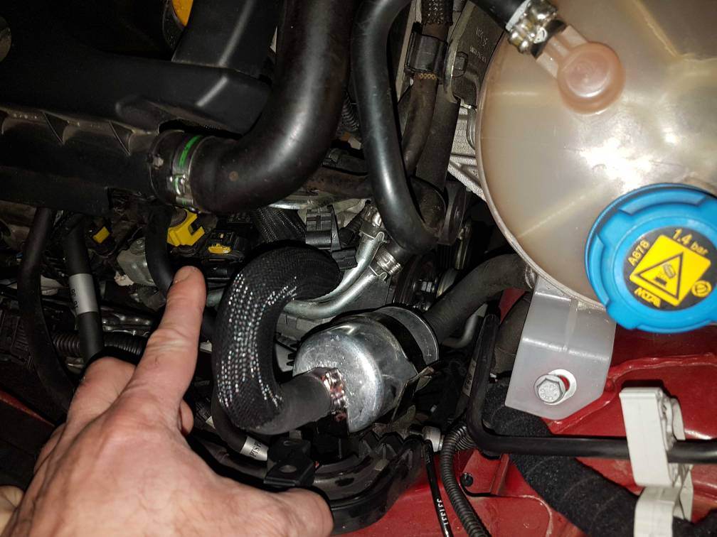

No aspè...tu cosa hai cambiato allora per 85euro? Dalla foto che hai postato, direi che hai anche tu un TB 1.4 bifuel e se non ho il debimetro io, non dovresti averlo neanche tu. Il corpo farfallato non vedo perché vada cambiato

Quindi, secondo la tua esperienza, mi conviene prendere prima il sensore MAP e poi quello di temperatura liquido?
Hai i codici di entrambi?
