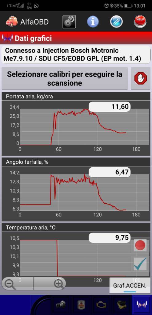

Buongiorno,
domenica mattina ho fatto dei controlli tramite alfa odb prima di accenderla, dopo un fermo di 15 ore circa con una temperatura esterna di 9 gradi.
Sono stato circa 2 minuti con la chiave in posizione MAR per controllare i parametri in allegato e poi.... si è avviata al primo colpo!!!

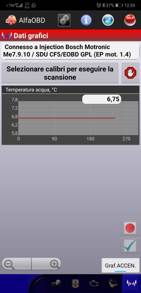

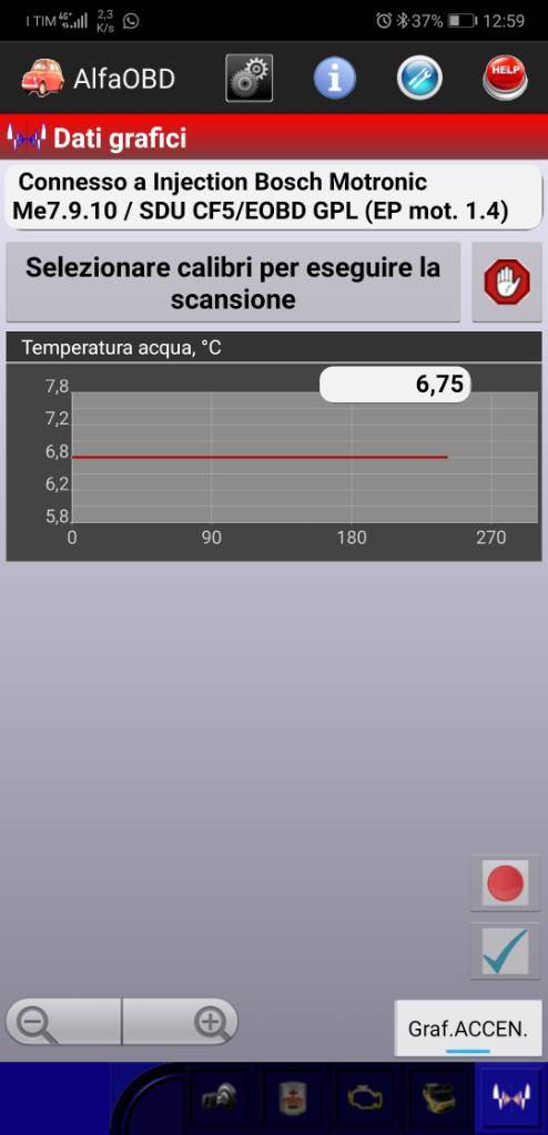

Temperatura acqua è corretta, non da valori anomali come a qualcun'altro.
Batteria segna di meno rispetto a quanto riferito da @Alexxandro però due mesi fa era stata controllata da due meccanici diversi (uno di cui mi fido) e non riscontrarono anomali sulla parte elettrica (batteria, alternatore).
Prova però effettuata NON alla prima accensione...

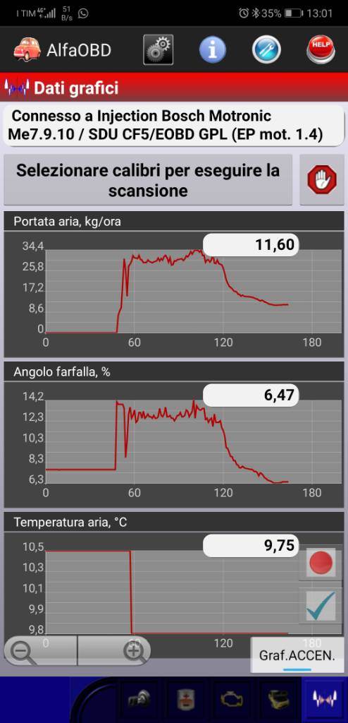

Come potrete vedere nella fase di curva calante, subito dopo l'avvio, è come se non arrivasse abbastanza aria...
Vi allego i check effettuati.

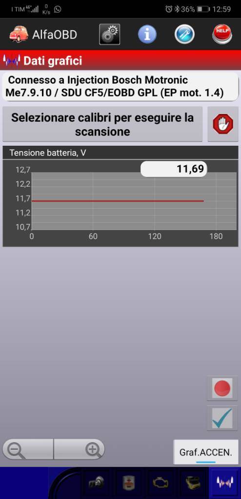

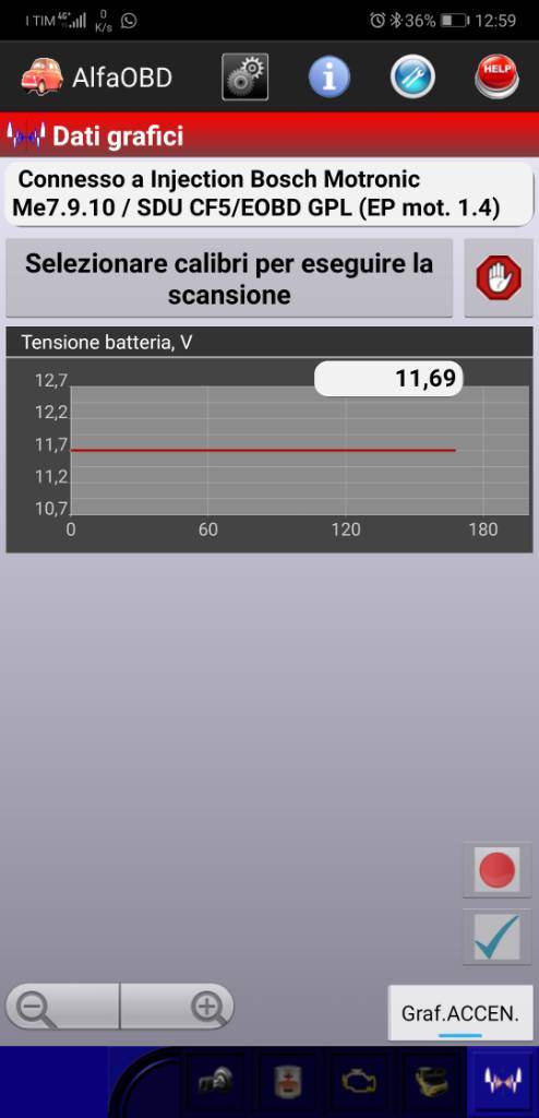

Vi allego i check effettuati. Visualizza allegato 197029Visualizza allegato 197030Visualizza allegato 197031
Non sono in grado di valutare il grafico circa il down la portata d'aria. Però quel valore a 11,69 volt della tensione batteria è decisamente basso. Come ben saprai già sotto i 12 volt inizia il processo di solfatazione delle batterie ed il loro conseguente rapido decadimento in termini di efficienza.
Onestamente non ne ero a conoscenza e mi sono fidato dei test effettuati dai meccanici. Come dicevo queste prove sono state effettuate dopo la prima accensione quindi non prima del momento critico.
Durante lo spunto che voltaggio raggiunge la batteria? Secondo te posso fare altre prove (prima di cambiare eventualmente la batteria) per la parte elettrica?

Secondo me però qui stiamo parlando di valori presi in due posti/momenti differenti, quelli di New_Zealand sono presi dallo strumento, quindi con il quadro acceso, mentre i tuoi valori Alexxandro dovrebbero riferirsi a batteria senza carico, quindi presi con il tester direttamente dai poli della batteria stessa, cosa ne dite?
Puntuale e corretta osservazione. Tanto vale prendere la tensione, sempre a freddo, direttamente sui poli della batteria e ovviamente a quadro spento.
