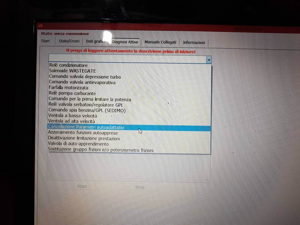

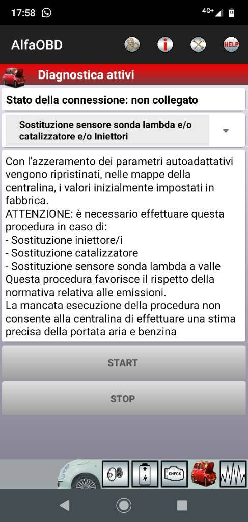

Premetto che ho sempre usato MES .. in cui è presente la funzione "azzeramento parametri autoadattivi"...
Ma su alfaobd è presente questa funzione che dovrebbe essere equivalente (non ho la certezza)
Reazioni: New_Zealand
