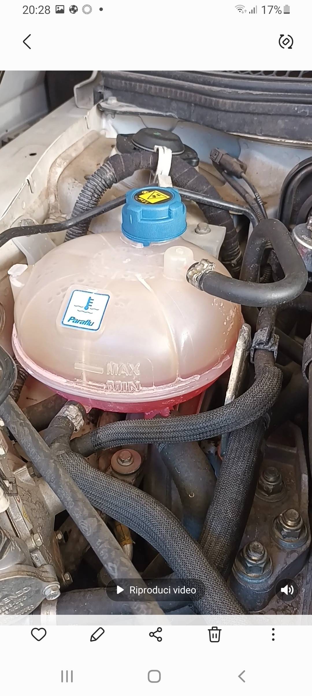

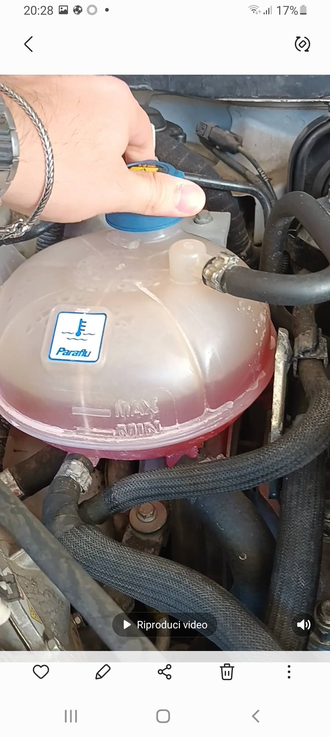

Ecco, ho fatto degli screening: prima e dopo apertura tappo a freddo. Dopo, si é avviata regolarmente.
    256.7 KB · Visualizzazioni: 355
    199.1 KB · Visualizzazioni: 206

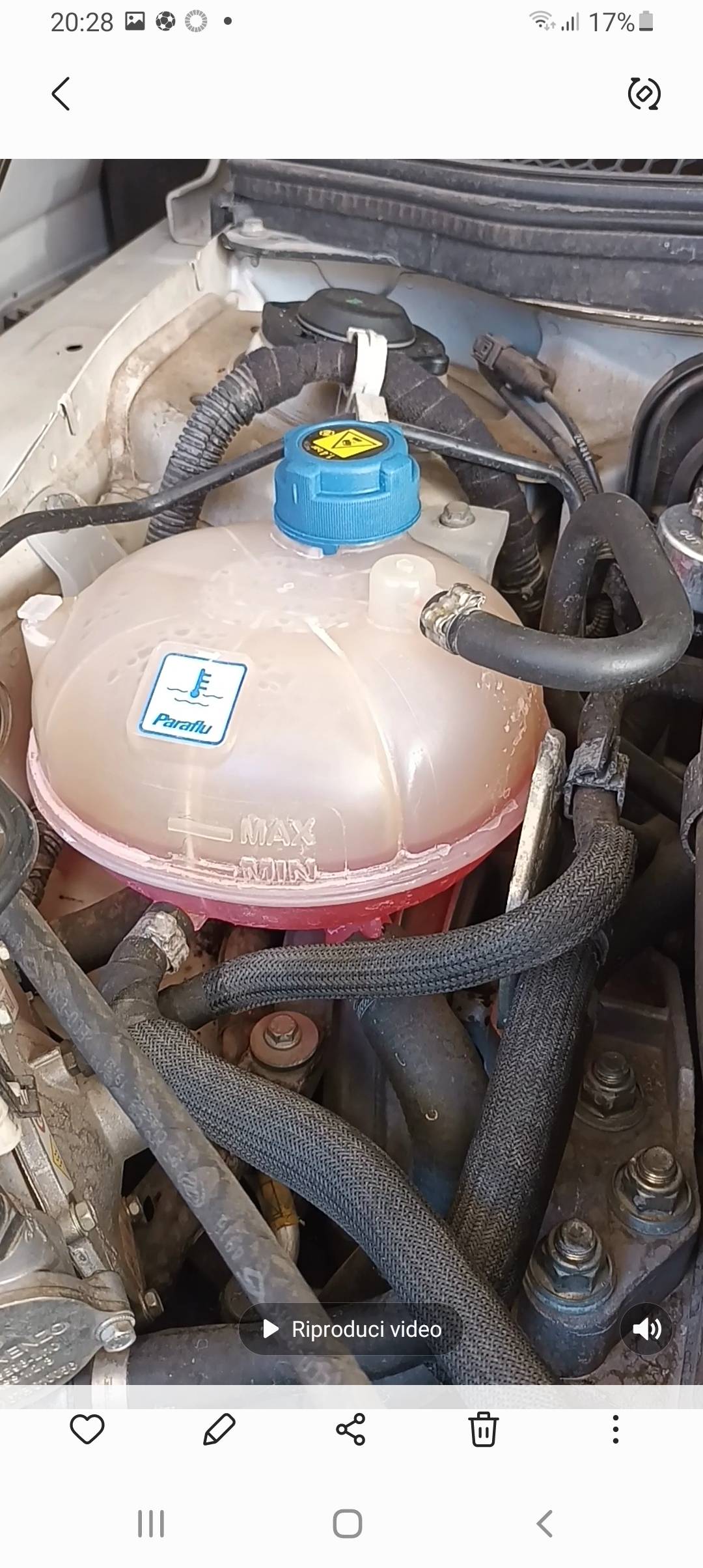

Questo in foto é il tappo nuovo, di concorrenza. Credi sia meglio acquistare un originale?
Tipo questo?
    256.7 KB · Visualizzazioni: 169
Ultima precisazione e poi stop !! A clima spento, come fa l'impianto a non scaldare l'abitacolo se circola acqua calda nel radiatore interno ?? Che è un termosifone . Nella foto (ufficiale Alfa Romeo Giulietta) si vede chiaramente che l'impianto arriva all'interno con 2 tubi andata e ritorno e quindi sono dotati di valvola di chiusura indipendentemente da come è comandata e quindi l'impianto è parzializzato sempre su tutte le auto . Se l'acqua calda ( a motore acceso è sempre calda...) circola sempre nel radiatore dell'abitacolo, si muore di caldo all'interno, quindi occorre sempre un sistema per impedire all'acqua calda di circolare quando non richiesto . Il climatizzatore si può spegnere . Con clima spento e aria calda chiusa, nel radiatore interno all'abitacolo non deve assolutamente arrivare acqua calda dal motore , perchè è lo stesso funzionamento di un normale termosifone che, guarda caso è possibile chiuderlo tramite una valvola sempre.....
Tipo questo?
Si rimetti il tappo originale. Dalle foto si vede che il liquido esce dal tappo. A mio avviso non ci sono problemi. Prova a non rabboccare e vedi se il livello si stabilizza, se è così lascia stare anche se è al minimo. PS : in passato ho avuto un auto a gas e il liquido si stabilizzava sempre leggermente sotto al minimo , anche se rabboccavo; Quando ho tolto l'impianto a gas è tornato stabile al max senza nessuna perdita. Non è assolutamente vero che il livello si abbassa solo se c'è una perdita, esistono svariati motivi perchè il liquido si abbassa di livello. Con diversi modelli di auto al cambio di stagione , quando riaprivo il riscaldamento dopo un pò il liquido motore scendeva di livello senza nessuna perdita e senza nessun guasto . Con la guarnizione della testata bruciata la vaschetta la trovi vuota in un giorno, oppure aumenta di volume e diventa nero perchè entra olio motore.

Mi lascia pensare il fatto che togliendo il tappo del vaso espansione a freddo, alla mattina, ci sia un aumento di livello, quasi come se ci sia un passaggio di gas dalla Camera di decompressione del gas al circuito di riscaldamento del riduttore, piccole quantità, ma sufficienti a creare una sacca di gas nel radiatore del riscaldamento climatizzatore, sacca che viene eliminata quando il liquido di raffreddamento ha raggiunto la pressione di esercizio.
Non ho mai smontato il riduttore in oggetto, che mi sembra diverso dal mio, pertanto non so se il mio sospetto sia plausibile o semplice fantasia...
Però un controllo, dopo aver messo in moto, lo farei per vedere se dal tubo più piccolo sulla parte superiore del vaso di espansione arriva sempre acqua quando il motore è in moto.
Sopratutto alla mattina, con bombola dell impianto a gas aperta, appena messo in moto, perché altrimenti significa che si è formata una sacca di gas.
