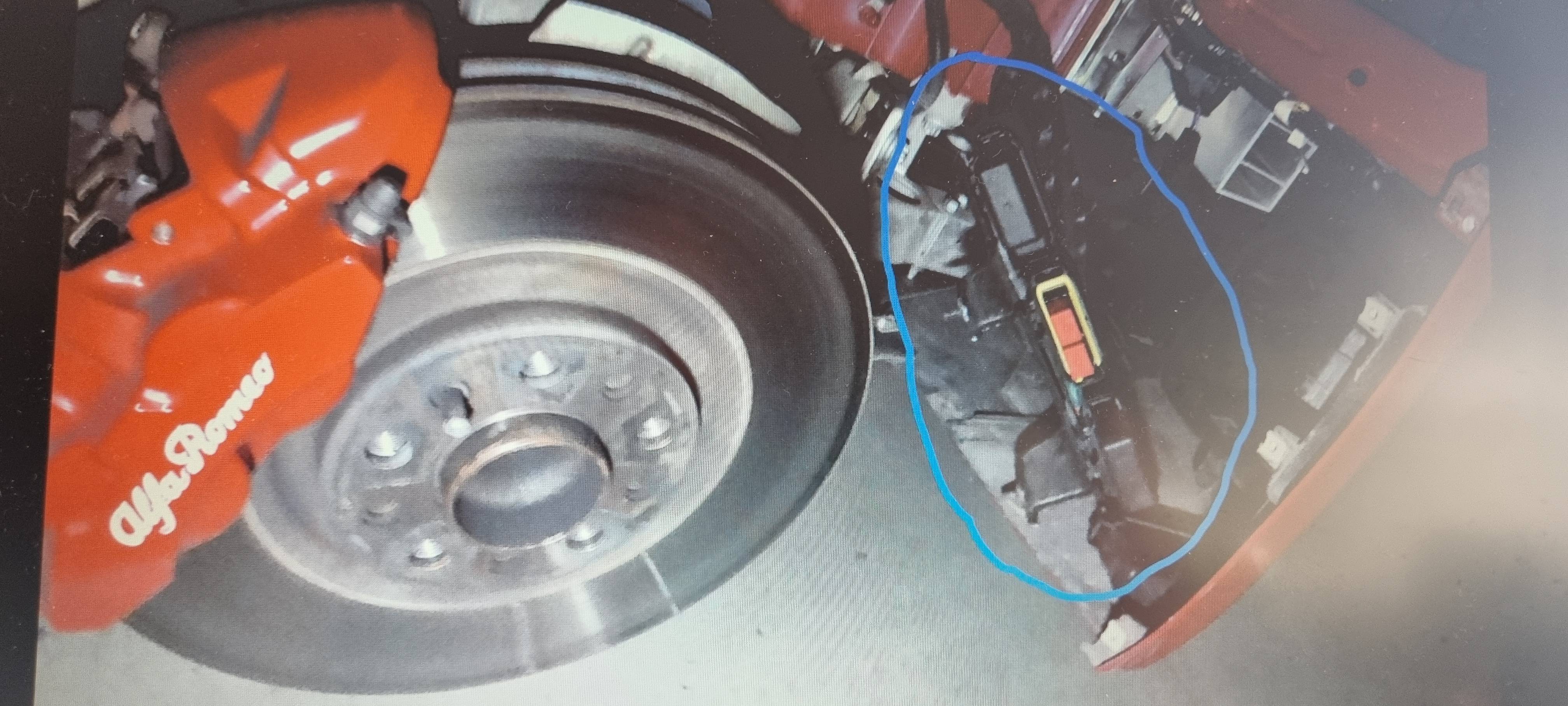

Te lo assicuro è lo stesso identico problema che avevo io. La Diagnosi dava mille errori non capiranno niente da lì non farti sostituire nient'altro a parte i relè che ti ho menzionato, sono 6 in totale e si trovano dietro al passaruota davanti lato passeggero, li sostituisci tt e 6 e risolvi al 100%

Te lo assicuro è lo stesso identico problema che avevo io. La Diagnosi dava mille errori non capiranno niente da lì non farti sostituire nient'altro a parte i relè che ti ho menzionato, sono 6 in totale e si trovano dietro al passaruota davanti lato guidatore, li sostituisci tt e 6 e risolvi al 100%
Va bene. Ora glielo dico di cambiare i sei relè lato guidatore o passeggero?

Lato passeggero scusami avevo sbagliato a scrivere. Sostituiti quasi un anno fa e mai più ripresentato il problema

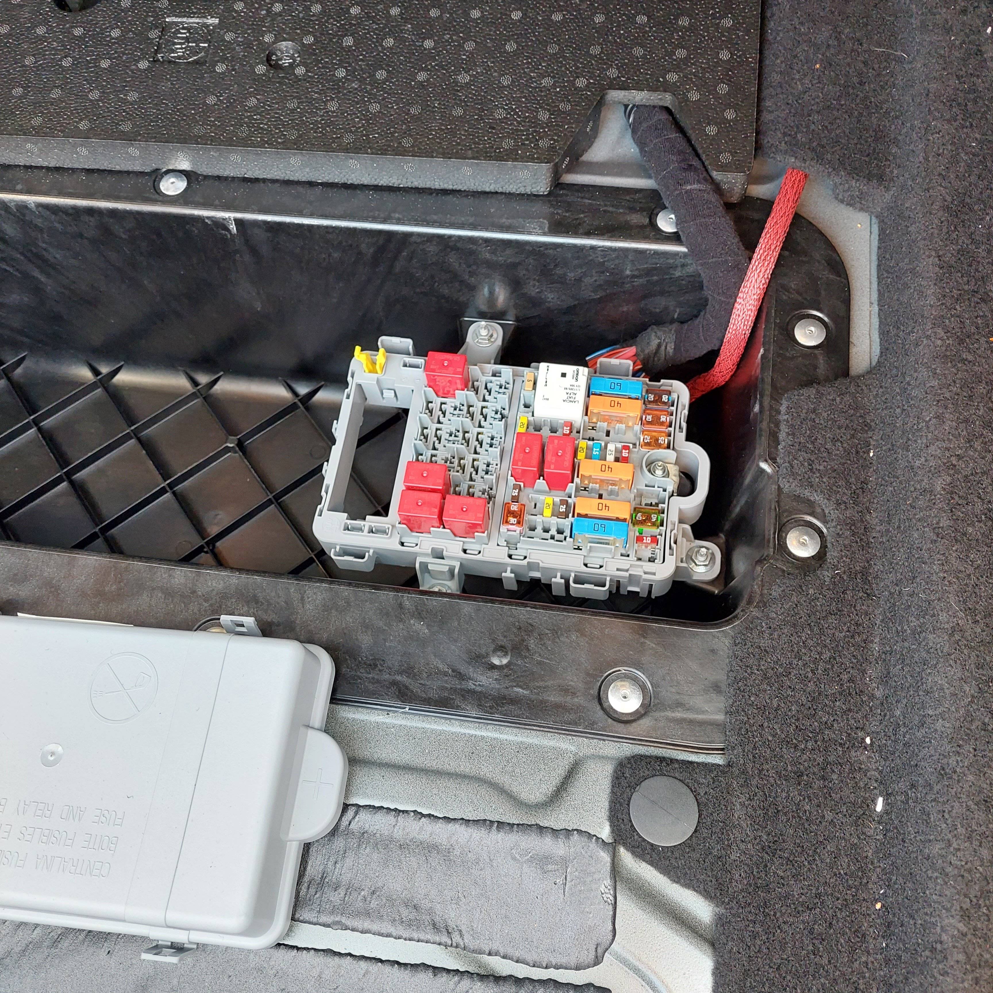

Loro non hanno trovato I relè vicino al passaruota anteriore lato passeggero.
Li abbiamo trovati dietro proprio nei pressi della batteria. Ma è davanti o dietro questa scatola con i relè? Qua li abbiamo trovati.
Fammi sapere grazie.

Si trovano togliendo il passaruota anteriore dx lato passeggero per intenderci.
