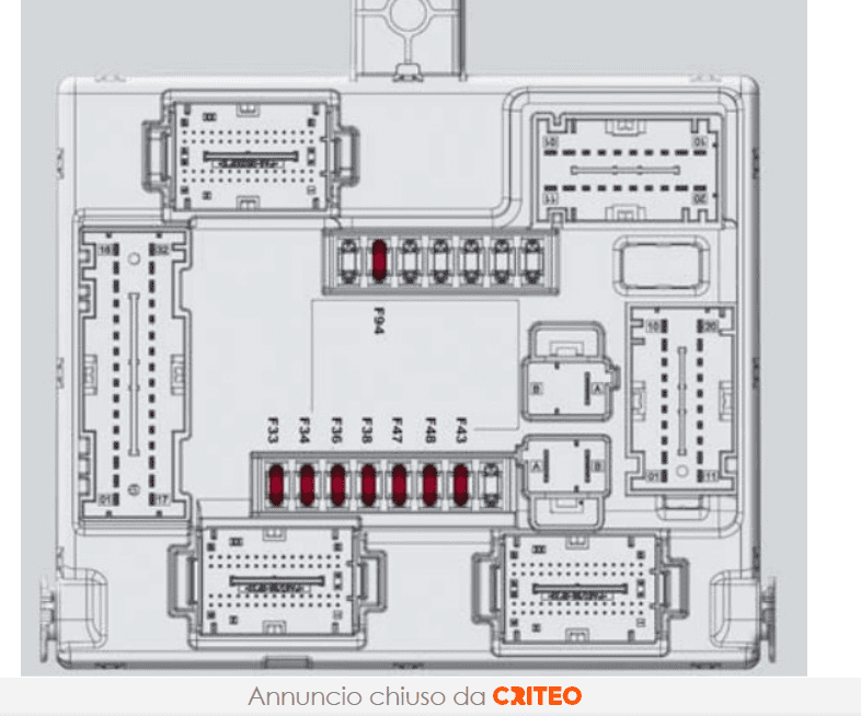

ciao a tutti e grazie per il supporto questo è un forum fantastico, ho cambiato tutti i rele e i fusibili sotto il passaruota; ma niente la situazione peggiora, batteria è a posto, allora si spegne la radio e molte delle utenze del cruscotto: cicalino frecce, led frecce sensore retromarcia, e altre tre quattro cose a volte lampeggia acceso spento a volte si spegne per minuti e la radio alla riaccensione fa reboot; cosa può essere? cosa val la pena far controllare?
grazie
