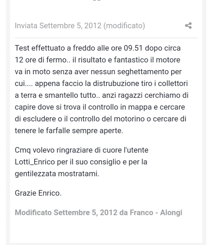

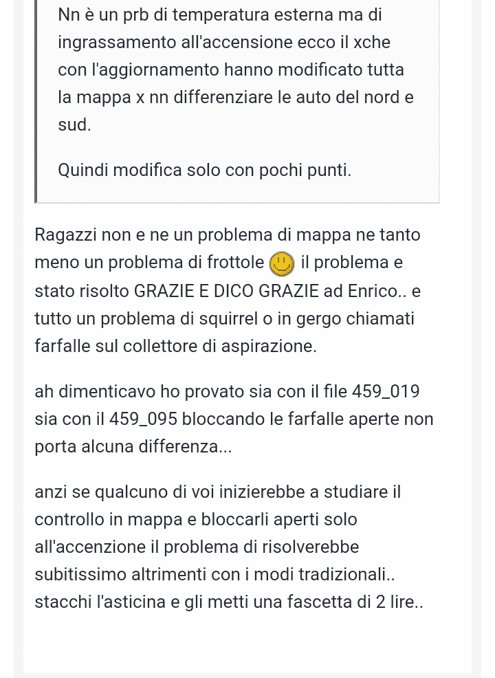

Io l'ho comprata da poco e il meccanico in Sicilia mi aveva detto che a minimo borbottava troppo tipo che andava a 4 e mi ha consigliato di fargli rifare gli iniettori, ma io ho fatto di testa mia e ho pulito egr gruppo farfallato e sensore di pressione il collettore naturalmente fino a dove arrivavo, la macchina è cambiata molto anche il minimo è più costante, comunque il debimetro è da cambiare xkè tramite il nostro amico ho fatto la prova e con la spinetta staccata va meglio soprattutto sotto i 2mila giri, appena lo cambio vediamo ke succede, anche x il fatto ke quando sta diverse ore ferma soprattutto al sole non tiene il minimo è fa un pochino di fumo bianco. Anche io al più presto voglio lasciare le valvole swirl aperte.

Siete fantastici ragazzi.... Vito fammi sapere come fai la modifica delle farfalle!
