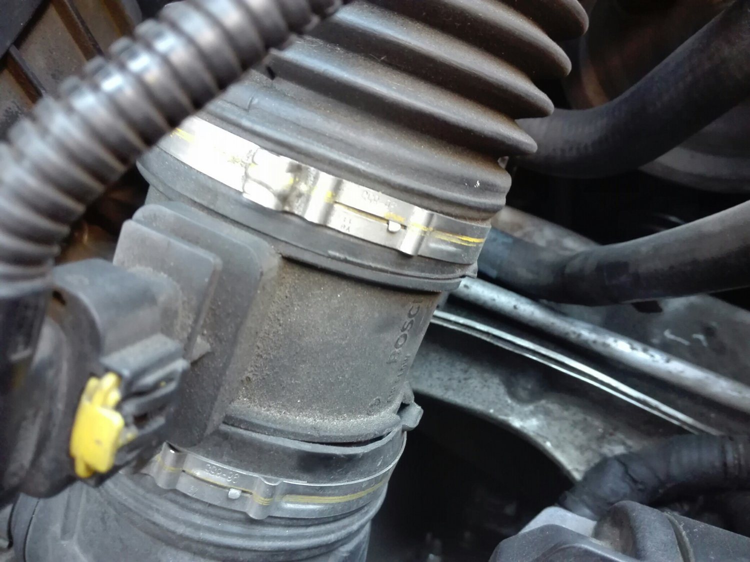

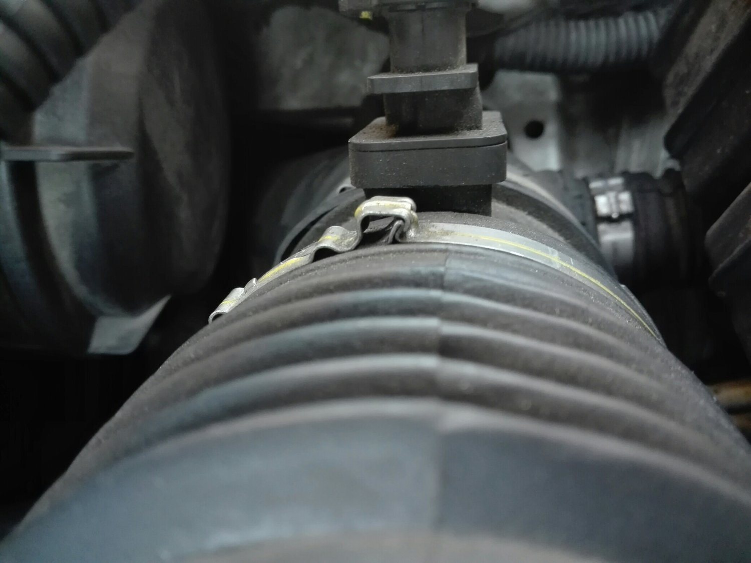

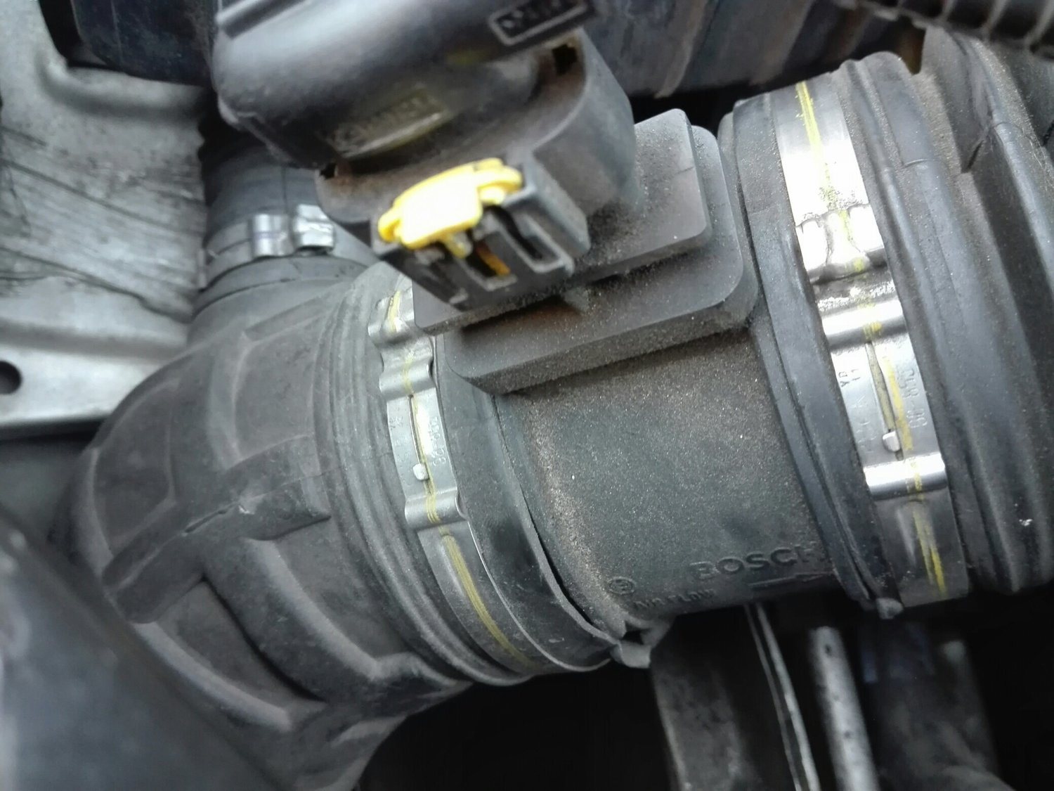

Ciao a tutti, ieri smontato debimetro e pulito con solvente adatto, stamattina alla prima accensione barbotta ancora stacco il morsetto debimetro e va bene quindi a questo punto è il debimetro starato e devo sostituirlo, posso farlo io ho a bisogno di essere programmato da un meccanico? Un'altra cosa che volevo dirvi la mia 159 monta un filtro aria sportivo BCM non penso sia lui il problema? Attendo qualche vostro consiglio.
