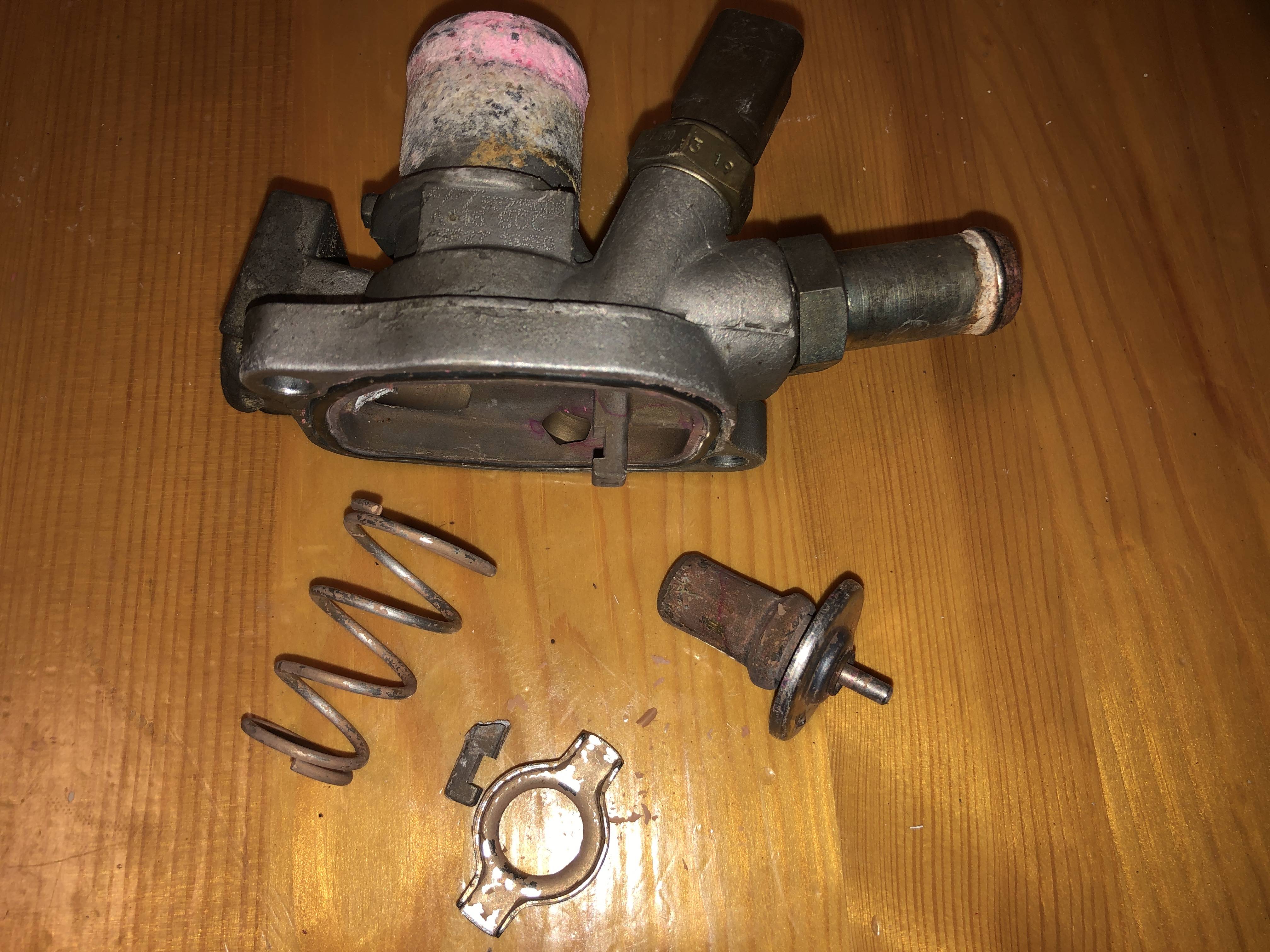

Questo era il mio termostato, quando lo smontato era cosi, con il rischio che qualche parte finiva dove non doveva e la temperatura si comportava esattamente come nella tua, ora bastano pochi kilometri ed è già a 90°, stamattina 15° esterni dopo 2,5km. era già a 90°
Prima facevo diversi kilometri per arrivare a 90° e bastava un viale lungo o la tangenziale per vedere scendere la temperatura a 75°
Anche se devo ammettere che preferirei vedere altre cose a 90°🤣🤣🤣🤣

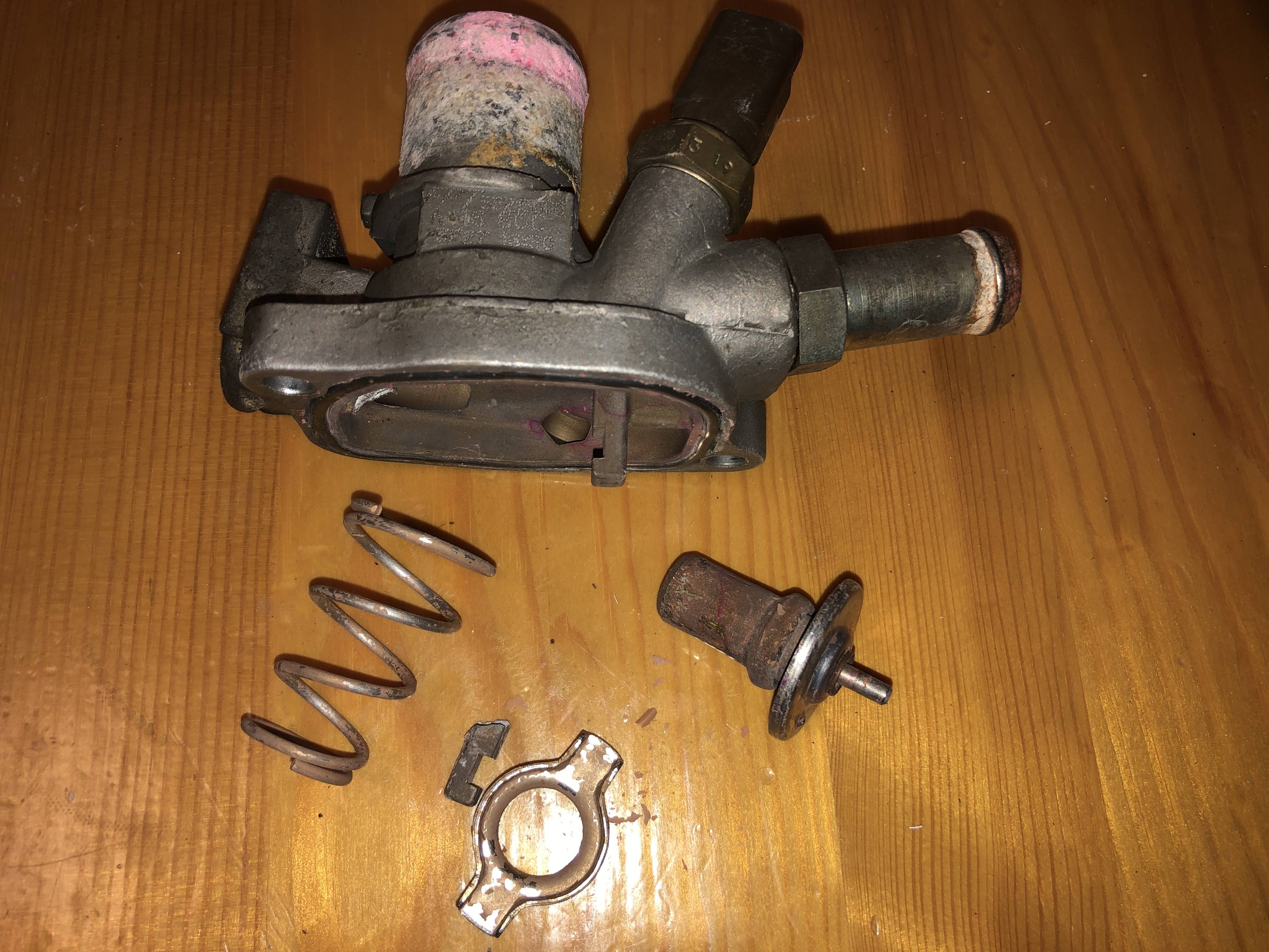

Questo è il termostato di una giulia 2.2 mjt?
No di una mito, quello della giulia è leggermente diverso ma simile nella funzione..

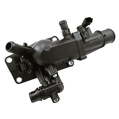

ah ecco, dalle fotografie su autodoc (vedi sotto) quello di giulia è molto più complesso, costa moltissimo (200€ il solo ricambio, contro i 60-80€ di un termostato normale), ed ha diverse connessioni, anche elettriche: per questo mi viene il dubbio che ci possa essere qualche adattamento da fare, a livello di elettronica, poichè nel caso di malfunzionamento dovrebbe segnalarlo la diagnosi. Chissà.........

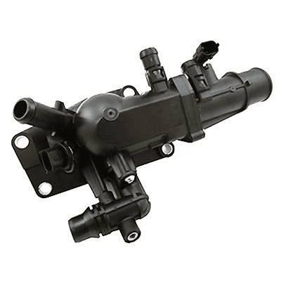

Non segna niente in diagnosi, la parte elettronica e per misurale la temperatura e la pressione dell'impianto, la valvola che apre e chiude si muove meccanicamente con il calore del liquido, se si rompe aperta semplicemente circola il liquido in continua dal motore al radiatore mantenendo la temperatura bassa, ti rendi conto solo che marciando la temperatura non sale.
E uguale a quello della Stelvio.
Se si rompe chiuso son guai...
Si il mio e costato 35euro di concorrenza l'originale costava 65euro, certo quello della Giulia costa parecchio.
Certamente prima di sostituire qualsiasi componente è meglio sincerarsi che sia effettivamente danneggiato, spero che nel tuo caso sia solo una questione di software o magari il solo sensore.
