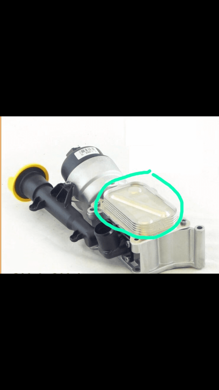

Non vorrei dire cavolate ma mi pare che il pezzo che mi ha montato e senza questa parte cerchiata nella foto
Praticamente ti ha messo un scambiatore sottodimensionato. Quella parte non è uno scambiatore separato, ma è appunto la dimensione dello scambiatore originale che è più grande rispetto a questo che sarà di una 1.3 multijet con meno cv.
