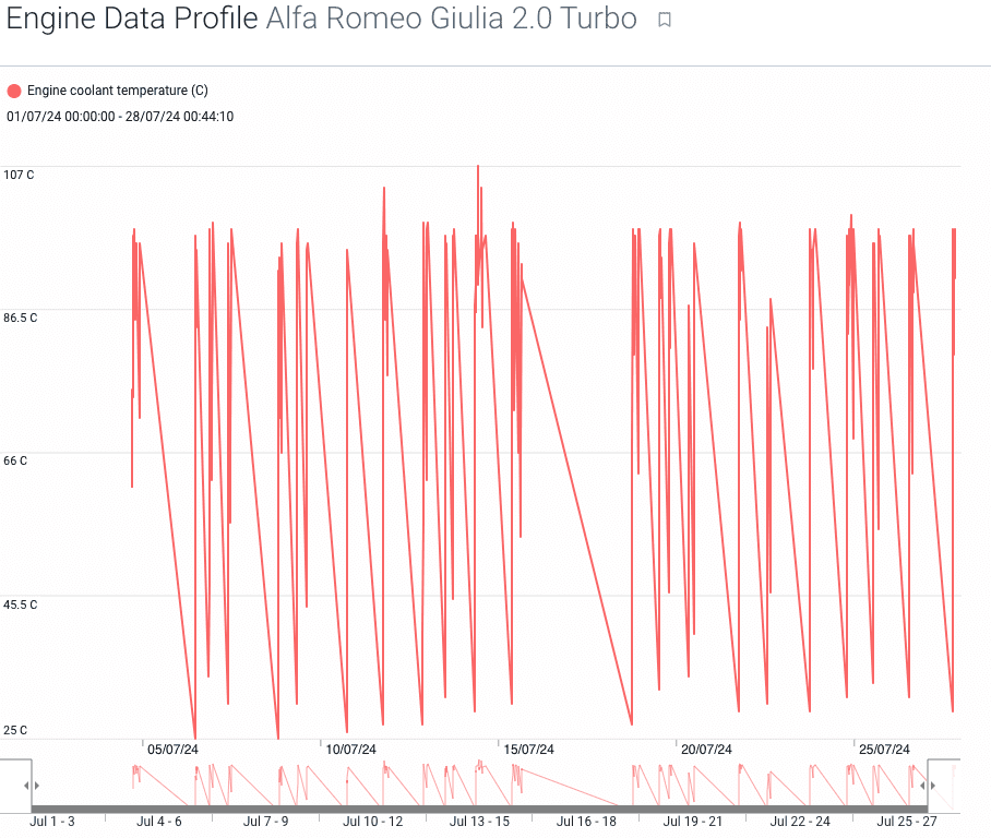

Ma tra l’altro, a proposito dell’app CAR SCANNER, ho notato che c’è solo un sensore che rileva la temperatura del paraflù.
Tuttavia, considerando che la mia Stelvio è una 210cv dotata di ben due impianti di raffreddamento distinti e separati, non dovrebbero esserci (sull’app car scanner) due sensori distinti che rilevano la temperatura del paraflù rispettivamente del circuito A e del circuito B ?

Non so come sia sulla Stelvio, ma so come è nella Mercedes.
Il termostato non è mai O aperto O chiuso, ma proprio per tenere il più possibile la temp. sui 90° si apre e si chiude.

Tu hai scritto questo che non è tanto diverso da quello che ho scritto io nella descrizione di funzionamento. Che differenza ci sarebbe? Cosa non succede? Magari se sprechi 2 parole in più si capisce meglio
Bene, scusa intanto se ti rispomdo solo ora, ma ero fuori casa per qualche giorno e non avevo visto la notifica, indico che una volta raggiunta la temp il termostato si apre, e questo va bene, ma non è detto che rimanga SEMPRE aperto, ma può anche richiudersi in ordine di marcia.
Quando si richiude, esempio, con temperatura fresca o fredda, magari in montagna in discesa, diversamente perderesti circa 20 gradi di temperatura.

una volta era 90 gradi, oggi è più alta perché se il motore lavora più caldo è anche più efficiente
la temperatura maggiore che ho visto io era 104 (guidando sul piano, ad andatura normalissima), a 104 spalanca la valvola termostatica e scende, poi la valvola termostatica si restringe e poi risale a 104 e continua così
ovvio, in condizioni normali, quindi velocità sufficiente e carico motore medio-basso, il termostato continua da aprirsi e chiudersi, questo fa flutturare la temperatura motore entro quei 4-5 gradi di range
