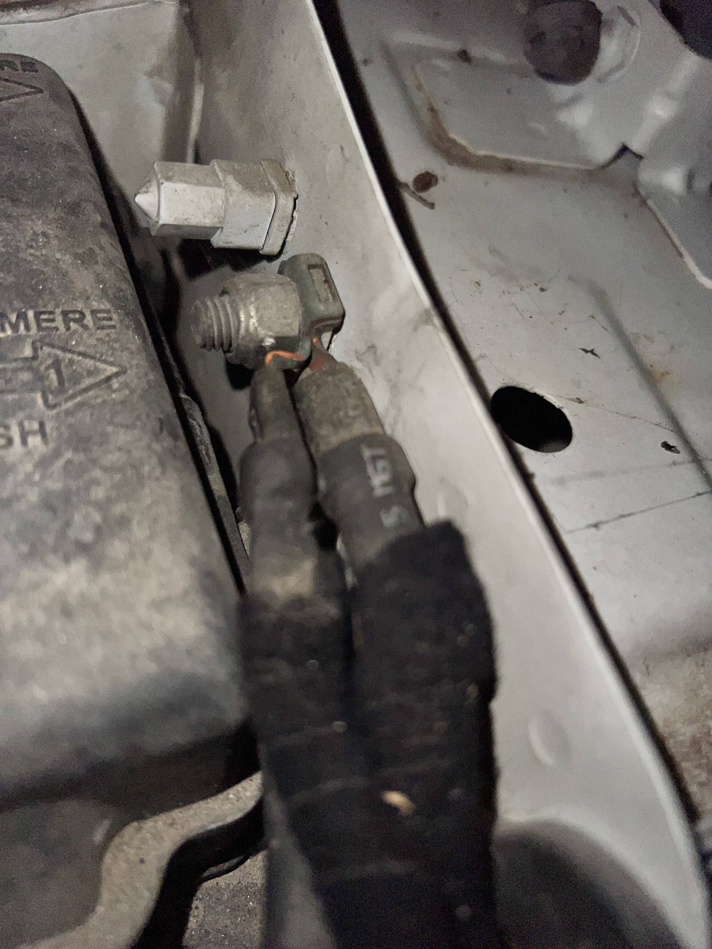

Infatti oggi pomeriggio ho aperto il cofano e sono andato a guardare proprio lì. Vi allego foto.
Praticamente il bordo del dado era molto vicino al piatto del filo e proprio in quel punto dalla foto si vede una piccola macchiolina bianca…sia sul dado che sul piatto. In quel punto molto probabilmente Sfiammava e creava tutti quegli errori. Da oggi pomeriggio che ho spostato i due punti, forzando un po’ il filo e allontanandolo dal dado, è andato tutto liscio, senza nessun errore o avaria…vedo nei prossimi giorni, ma se così fosse sarebbe magnifico.

Perfetto.... :pcome ti avevo detto che era successo alla Punto...;)👍

Non vorrei smorzarti l'entusiasmo ma se la treccia in rame, il cavo, è ben collegato, difficilmente sfiammava. Diverso se c'è una interruzione nel cavo o connessione. Per esserne certi tocca andare da un elettrauto e far smontare quella connessione, se necessario rifarla, pulire e rimontare. Se l'auto fosse la mia farei così.
vedremo come va nei prossimi giorni e agirò di conseguenza. Appena ripasso da lì, la farò vedere all’elettrauto così gli faccio sistemare la connessione al telaio. Intanto speriamo che non si ripresenti più il problema. Grazie del consiglio comunque 😉
