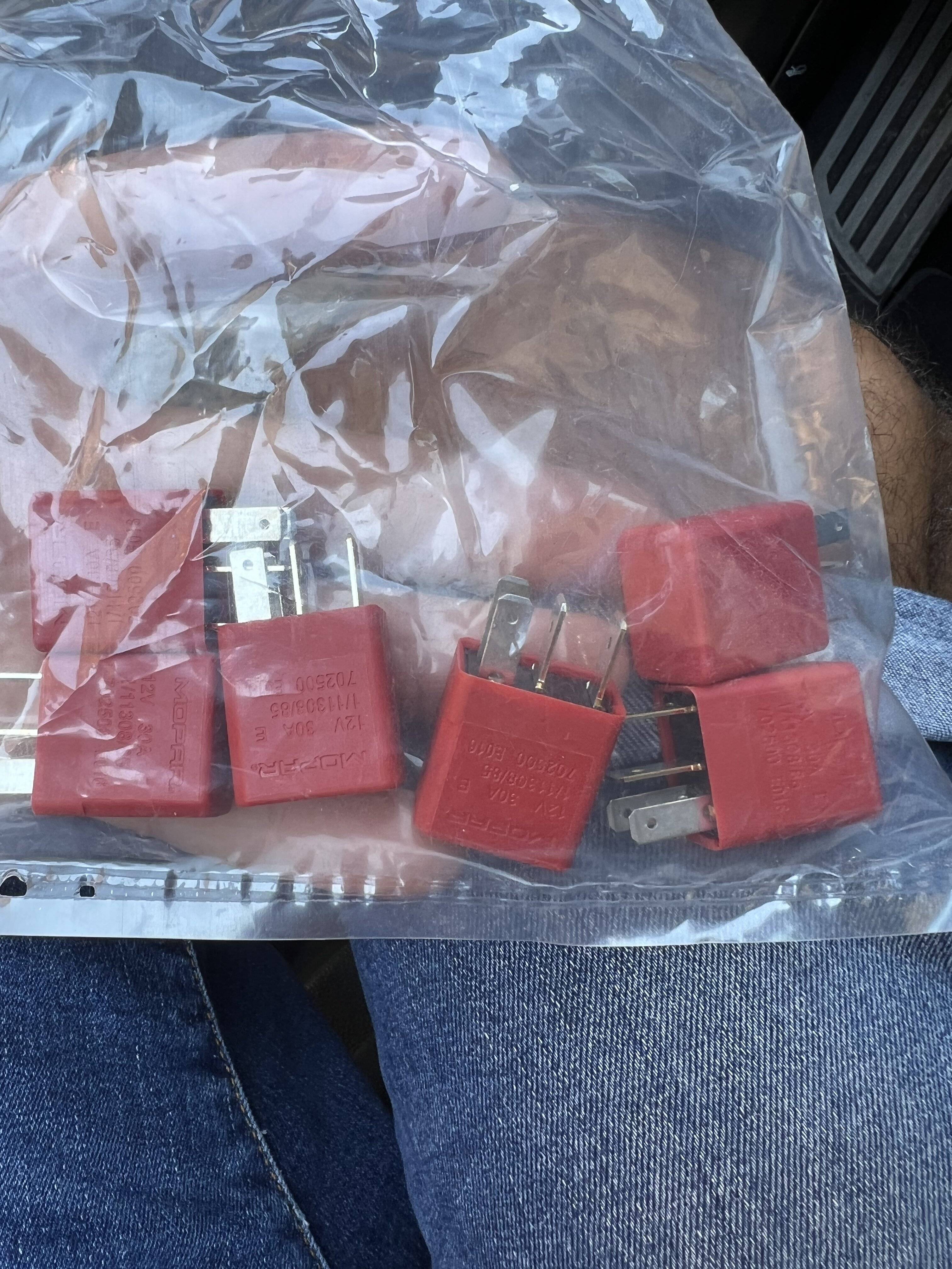

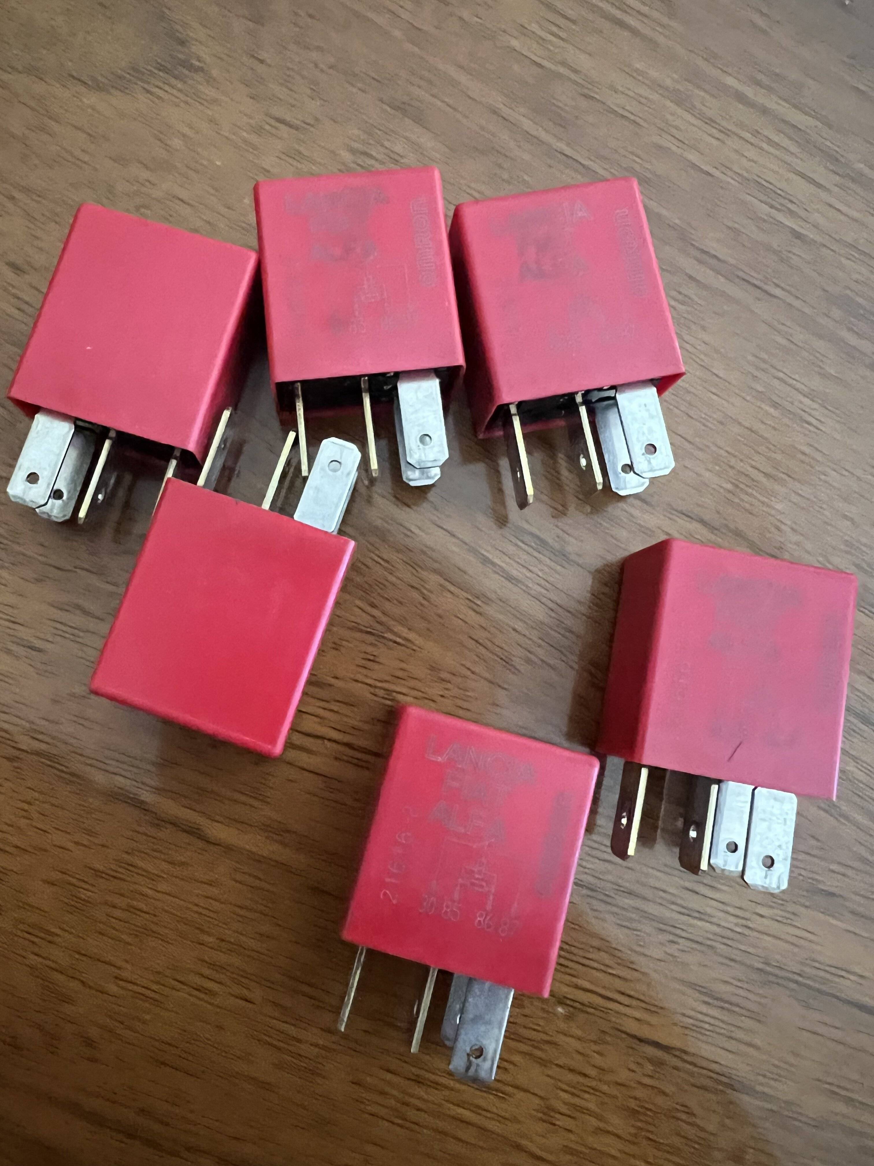

Cambiati stamattina i 6 relè dietro faro antdx. Spero di aver risolto.Messi i 6 relè nuovi mopar .cmq sono riuscito senza smontare la ruota
    879.2 KB · Visualizzazioni: 361
    1.4 MB · Visualizzazioni: 386
#10
Ciao sapresti dirmi dove esattamente è messa sta centralina? cosa bisogna smontare? hai staccato la batteria? vorrei tentare io il lavoro visto che in alfa non sembrano contemplare la soluzione dei relè
