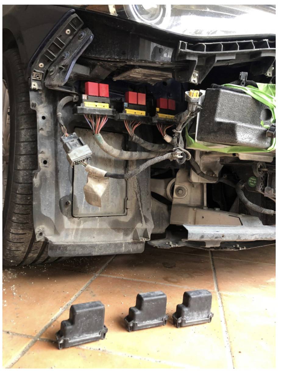

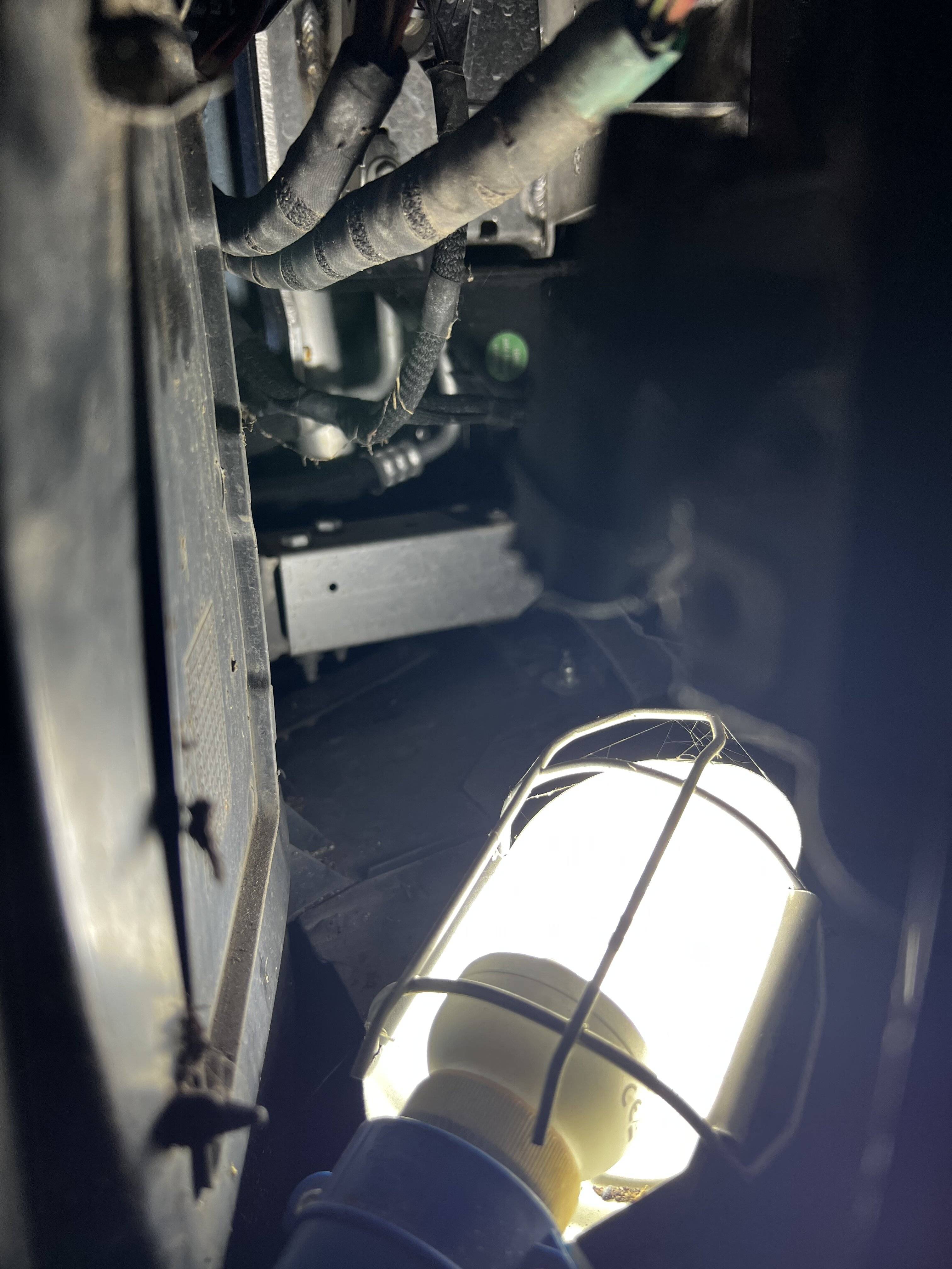

Ciao scusa ma io nn trovo la centralina😅 il passaruota lato passeggero giusto? Dentro lì è tutto vuoto…è più su?
Ti allego una foto dove sono .devi infilare la mano dalla parte anteriore del passaruota .sono coperti da 3 coperchi di plastica nera .
