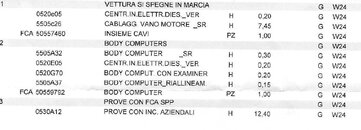

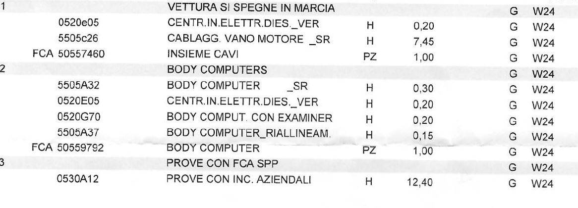

A noi hanno cambiato tutte le centraline. E il problema non è ancora stato risolto.
Di seguito una delle tante fatture in garanzia.
    72.2 KB · Visualizzazioni: 237
Non ho detto che con certezza è questo il problema, ma la prova va fatta con una centralina prelevata da un auto funzionante , perchè non è detto che le nuove non siano difettose .

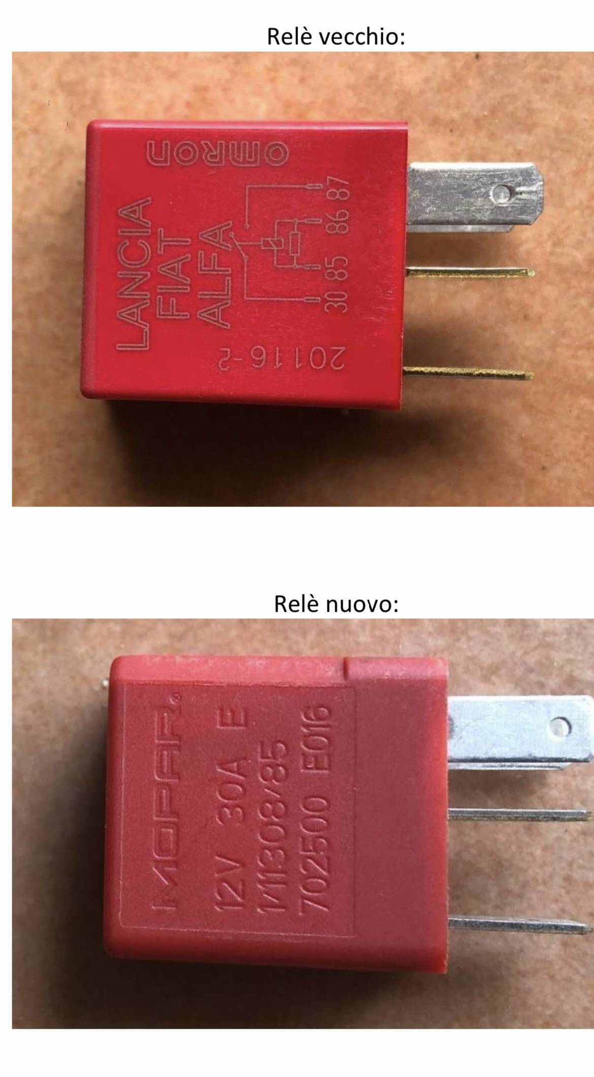

Cambia i relè se non lo hai mai fatto .io li ho cambiati di testa mia 1 anno fa è mai più avuto problemi.appena acquistato L auto ho passato 20 giorni da incubo e là conce che mi ha venduto L auto non ci saltava fuori .

Siete sicuri che è sufficiente sostituire i 6 relè (di colore rosa) al posto degli attuali di colore rosso?
