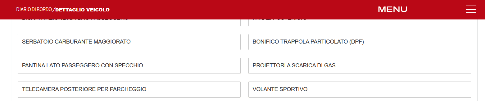

Per quanto riguarda il serbatoio, era un optional e dovresti eventualmente trovarlo nel tuo MyAlfaromeo dopo aver registrato il VIN / Targa della macchina.
Sono 64 litri contro i 52 (o 58?) di serie.
Visualizza allegato 247805
se con Adblue 58
