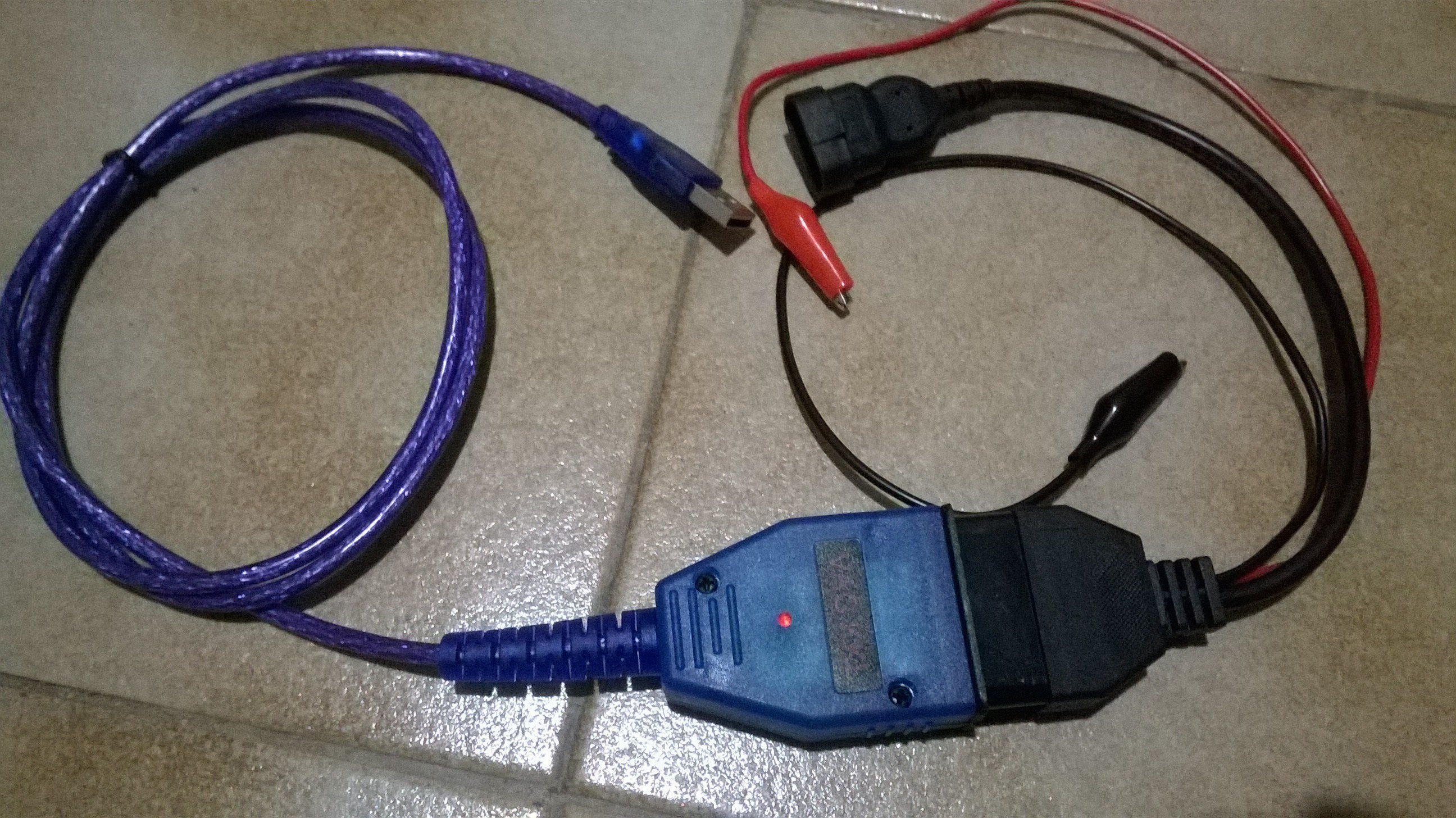

vorrei fare una diagnosi all'iniezione ma nn so con cosa farla... ho vari tipi di tester ma non so dove trovare il cavo per un iniezione del 92 ;(
Guarda sull'angolo sinistro del vano motore se c'è un connettore a 3 pin , se c'è
è l'OBD 1 a tre poli . Con il cavetto KKL la puoi collegare al PC per fare una
diagnosi con un'interfaccia adeguata .

il cavo obd 2 con relativo adattatore autocostruito ce l'ho... ho quello li blu, l'elm327 e anche il delphi il problema non è il cavo ma... che software uso?? Fiat Ecu Scan..per meglio dire il nuovo Multi Ecu Scan ha in elenco tutte le alfa tranne la 33 anche se sarebbe un problema minore.. basterebbe scegliere anche la 145 o 146 dalla lista se non fosse che accetta tutte le iaw marelli ma non appare in nessun caso la possibilità di scegliere la bosch jetronic...autocom assolutamente non supporta jetronic come non lo supporta il whurt scanmaster ecc ecc ecc.. questo è il mio primo problema,
