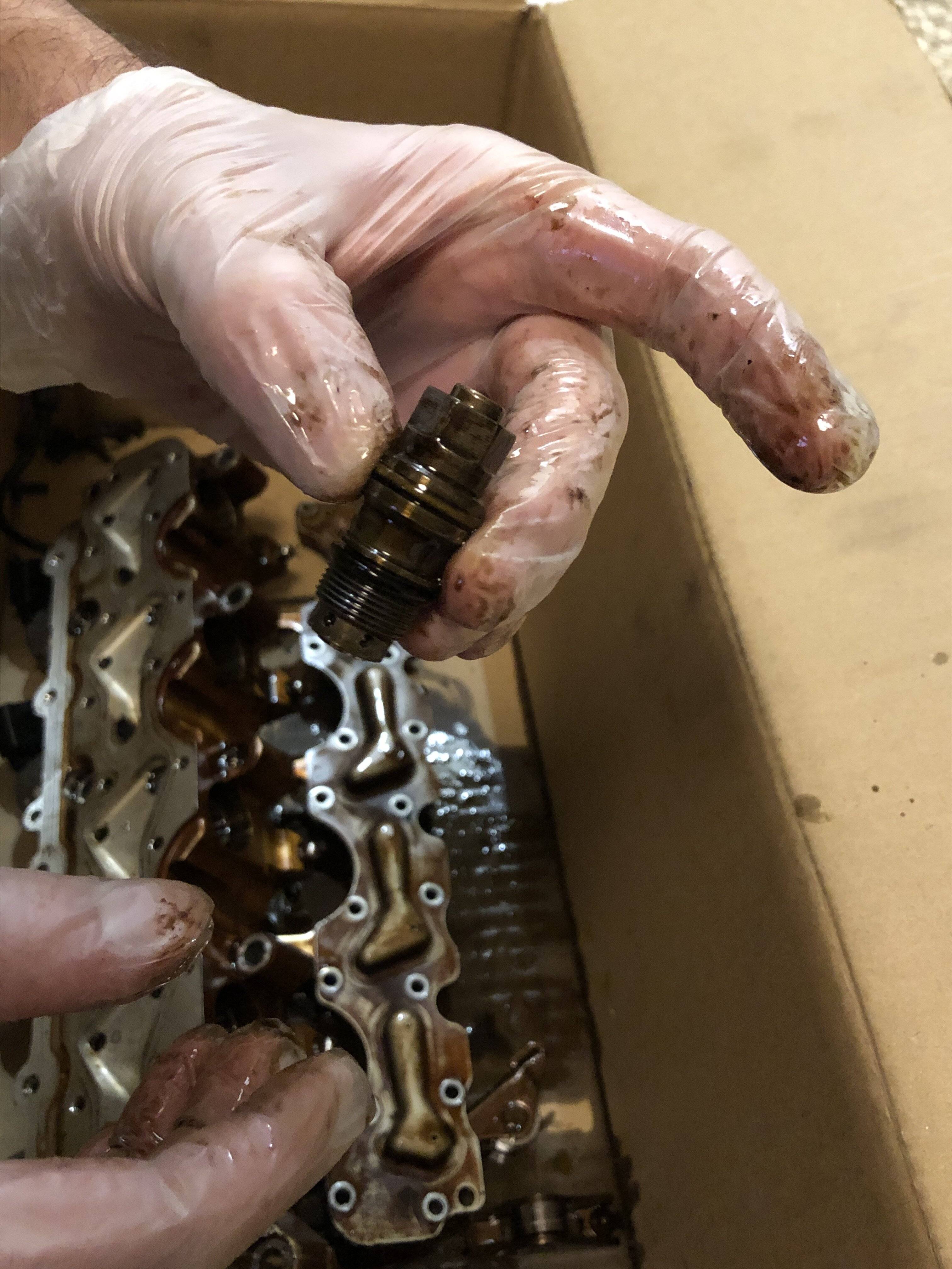

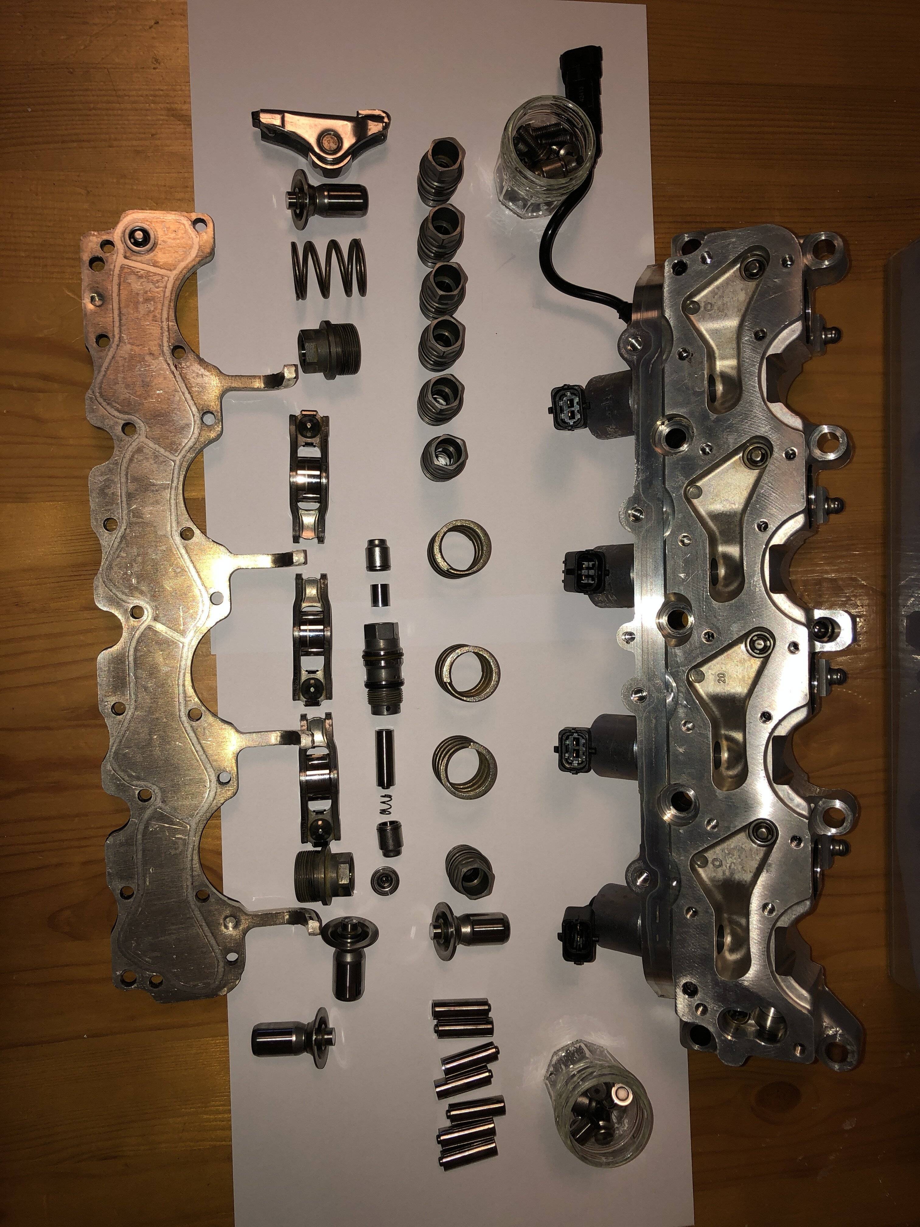

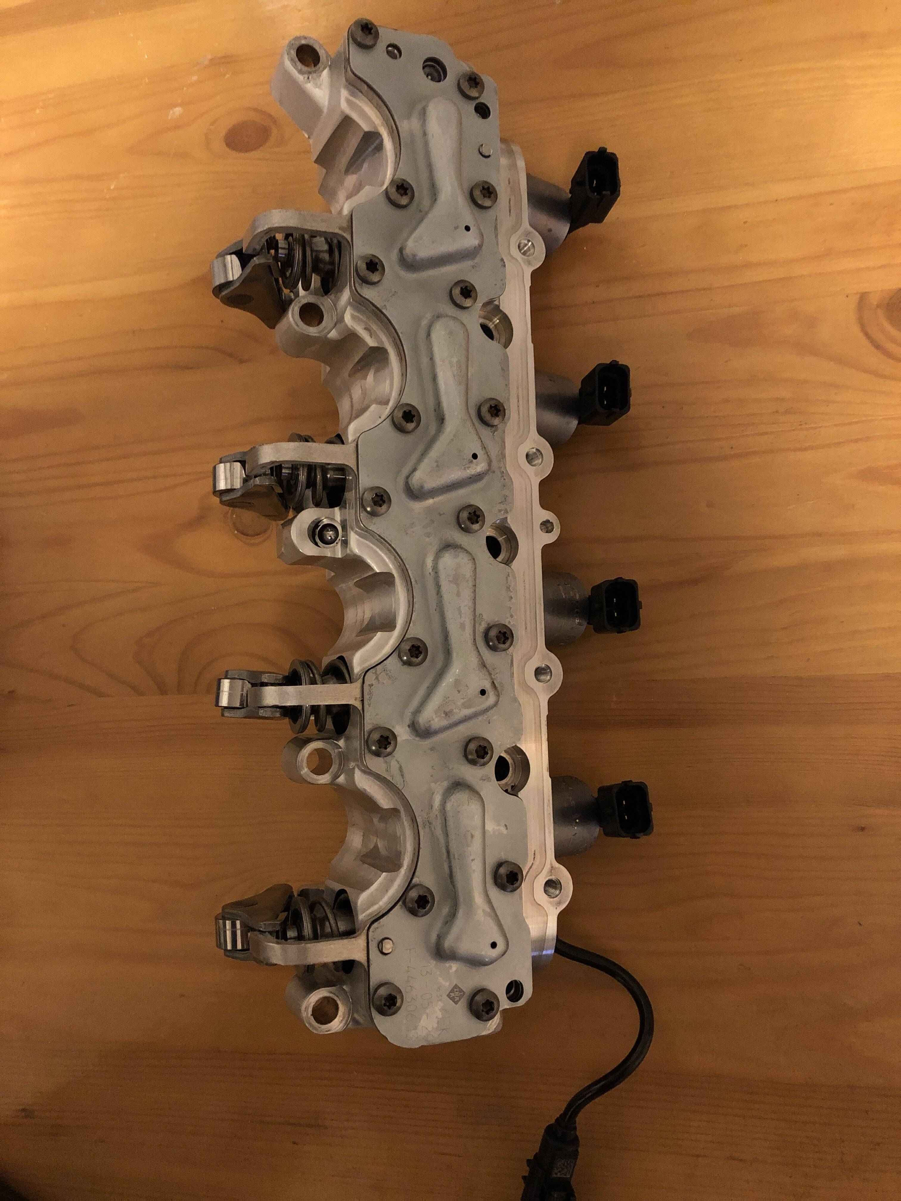

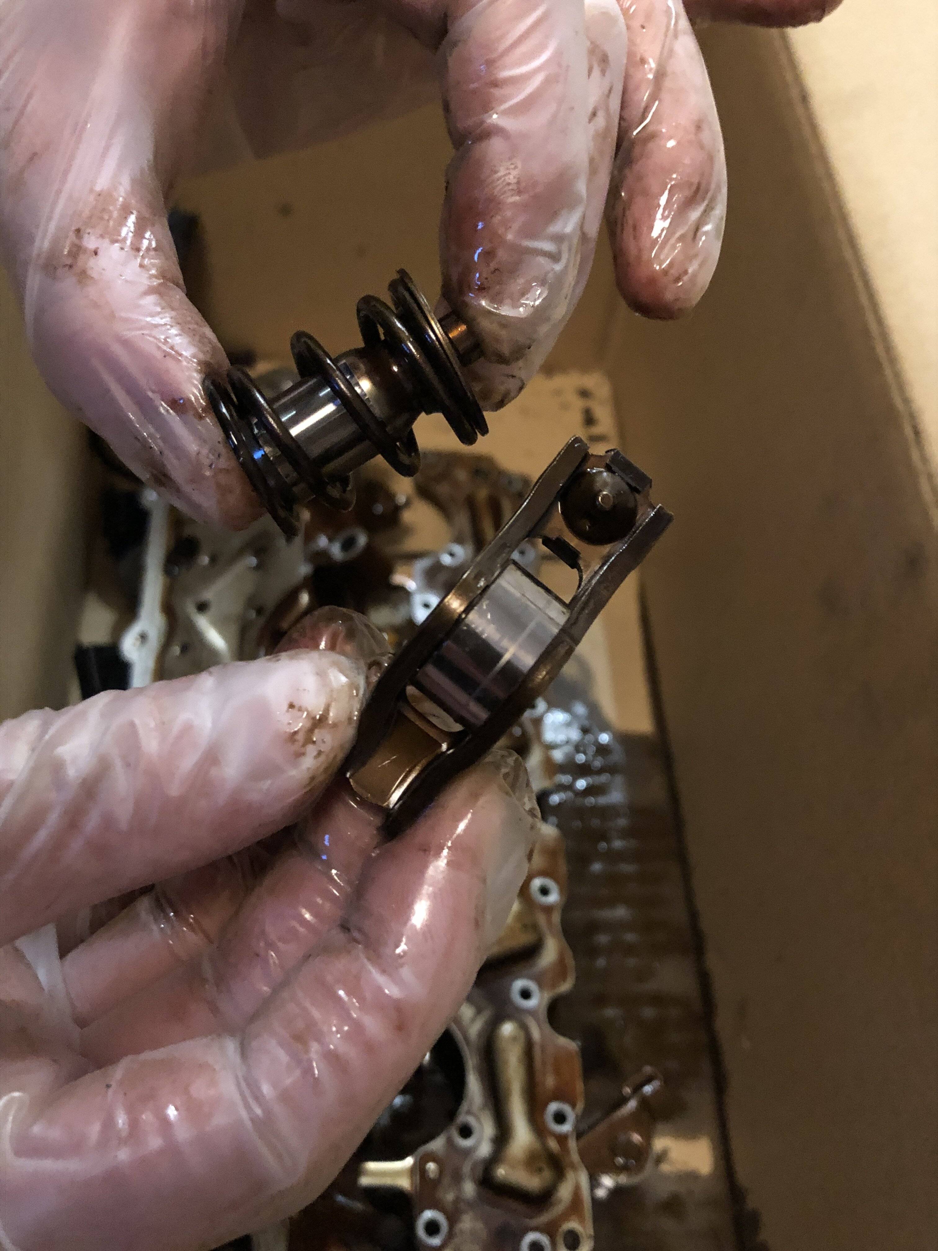

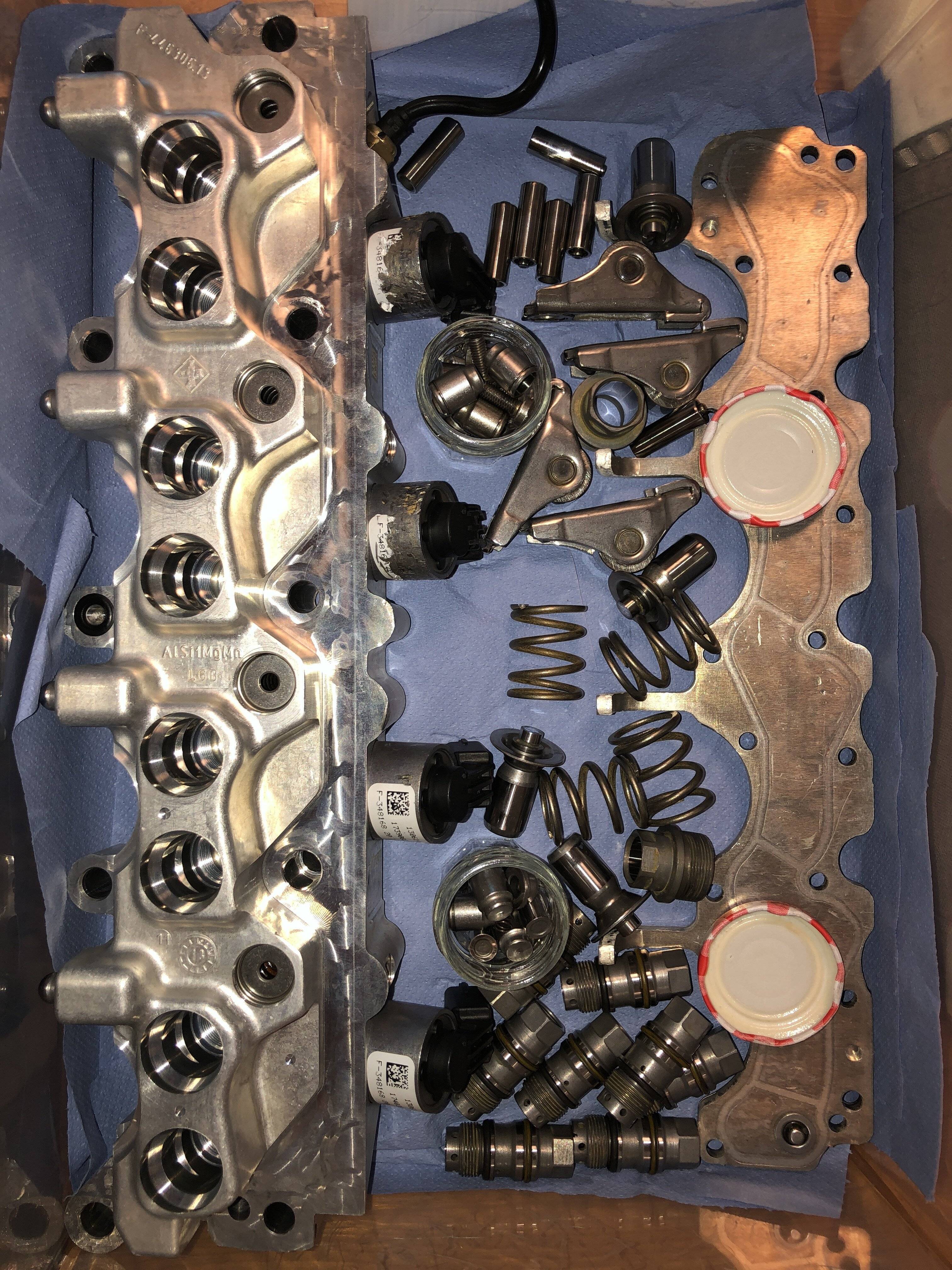

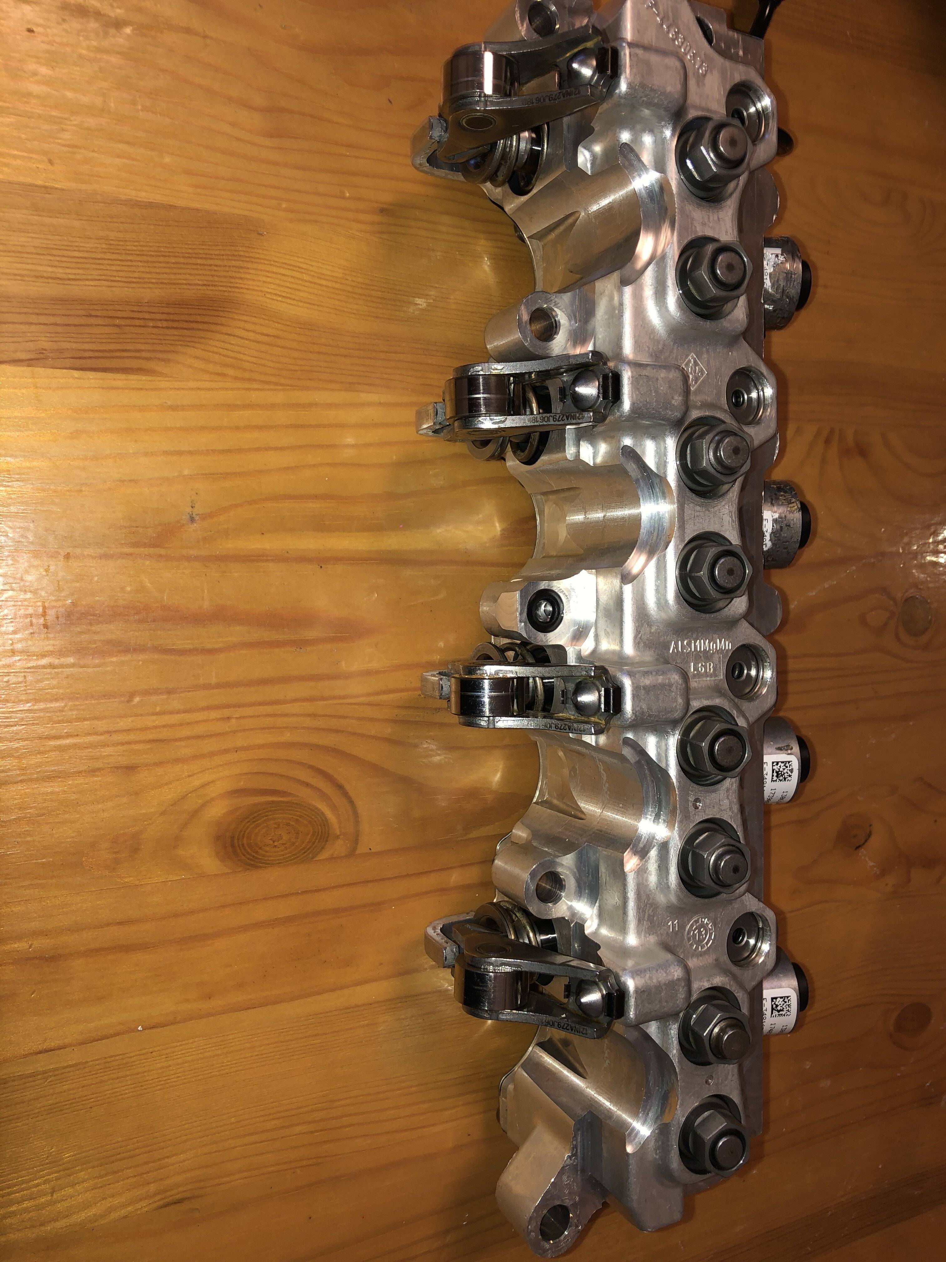

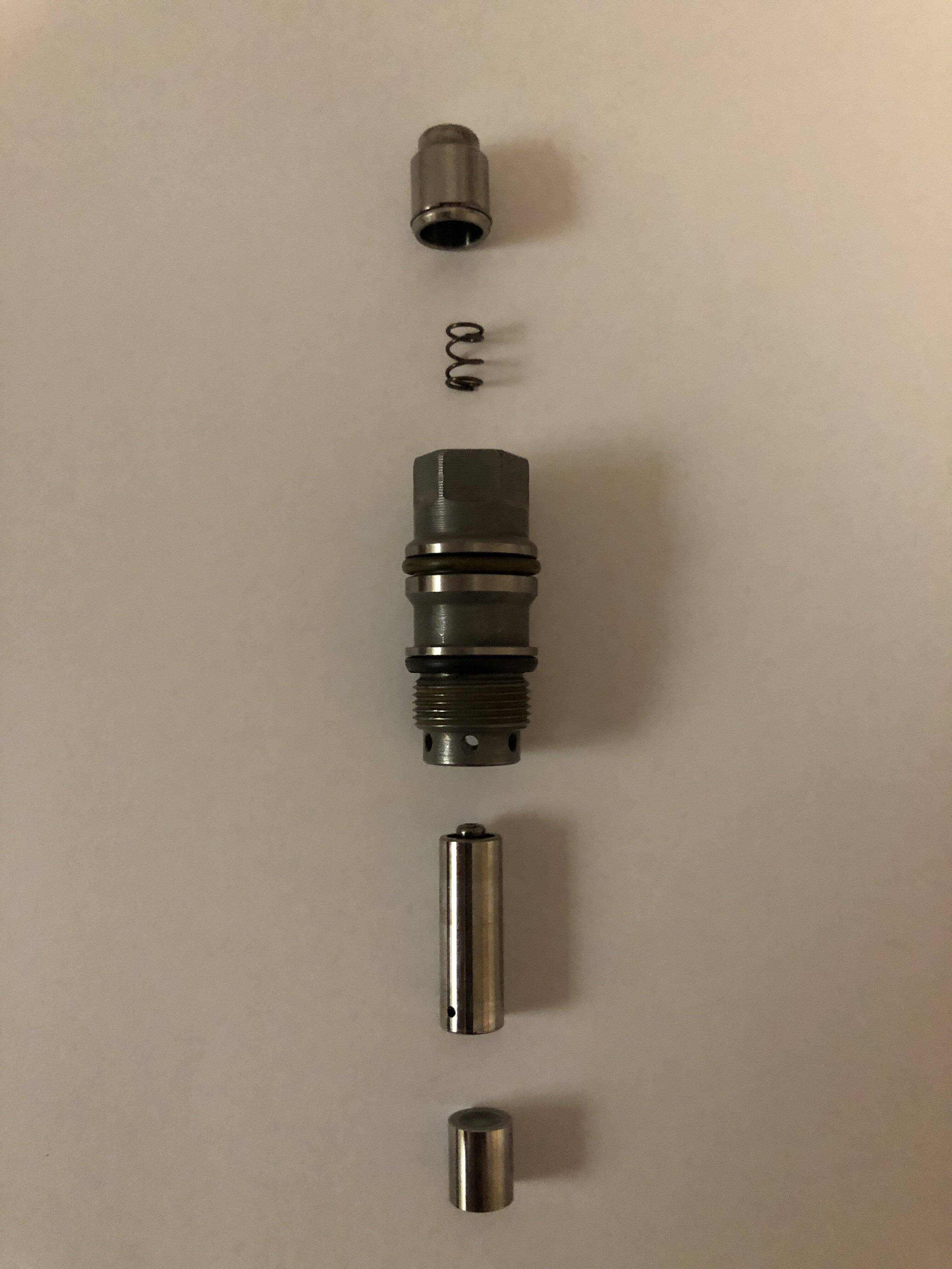

Ciao Iannino, tutto ciò che sto facendo si riferisce al solo modulo Multiair. 1) sto attendendo il primo lotto di pezzi a disegno (i miei) dalla rettifica 2) ho già comprato i pezzi commerciali (non dalla Fiat) a catalogo: le sfere da chi fa sfere, le rotelle (cam roller) da chi fa cam roller, gli orifizi da chi fa orifizi, molle da chi fa molle.
Ciao, anche io ho smontato il modulo rotto (Errore P1064) e ho trovato uno dei 2 cilindretti n.4 (con la molla che blocca) che gioca nel foro e se ne esce facilmente! Come se il suo diametro fosse inferiore rispetto all'altro! Quindi vorrei cambiarlo insieme alla molla di trattenimento e alla molla del cilindretto. Mi passeresti l'indirizzo per i ricambi? Grazie
