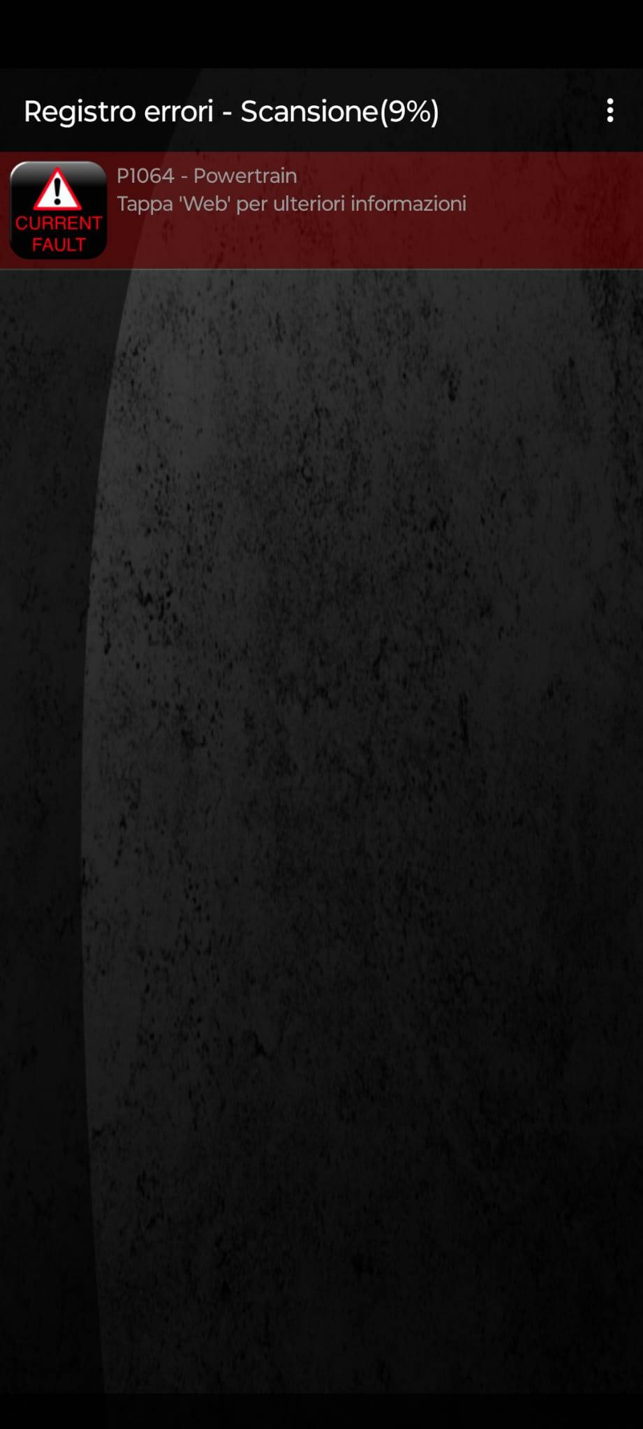

Il secondo e terzo codice avaria indicano "non corretta accensione cilindro 1 e 4, indubbiamente causa indiretta del malfunzionamento modulo.Buongiorno a tutti,
stamattina (4 gradi fuori è parcheggiata all'aperto) ha iniziato a borbottare pesantemente senza errore poi a 60° sono partito e dopo un po' ha presentato il conto vedi screenshot torque.
Di solito presentava solo la prima voce
Pensate sia solo multiair?
Ciao e grazie in anticipo
Sarei molto curioso di sapere in quali condizioni si trova l'olio motore
Km percorsi
Colore olio,
Trasparente o pieno di "polverina nera" in sospensione
