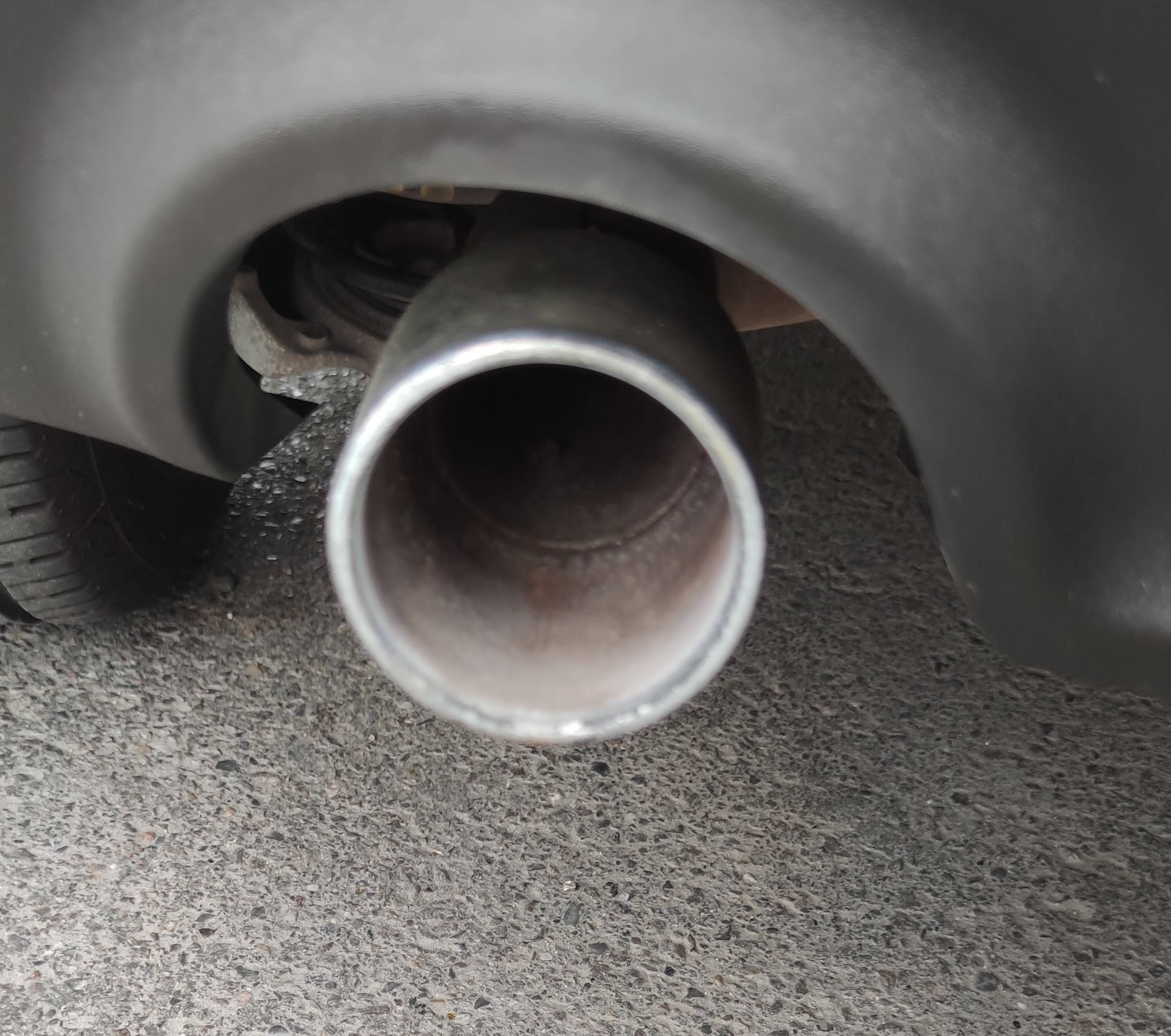

Ragazzi ho notato che sul bordo del terminale si é formata una patina bianca, dove solitamente rimane ben visibile la cromatura. Brutto segno?
Direi che è il segno che l'olio che aveva imbrattato la marmitta ed il catalizzatore, ha finito di bruciare completamente,
dal momento che certamente non hanno toccato il circuito di raffreddamento...
