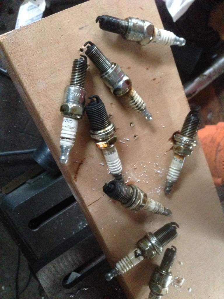

Aggiornamento auto aquistato da toro1982:
Alla consegna la macchina presentava evidenti problemi di scoppiettio a salire di giri, probabile problema elettrico.
Ho smontato il coperchio argentato, rimosso le bobine ed almeno 3 candele erano immerse nell'olio.
Devo dire che il meccanico che gli a sostituito il coperchio punterie ha lavorato un po' in economia, la guarnizione del coperchio non tiene nulla o forse addirittura il coperchio e' ovalizzato (coperchio di recupero).
Ho sostituito le candele montando le ngk originali reperite in inghilterra ed il motore gira decisamente bene, a gas e' perfetto mentre a benzina sporadicamente scoppietta in ripresa dal minimo, potrebbe essere anche un iniettore sporco.
Domenica sistemero' la guarnizione del coperchio punterie.
Ho trovato un motore con 65000 km e per sfizio visto che la macchina mi piace molto e voglio che mi duri almeno 10 anni, lo ho comperato per scorta.
Posto la foto dello stato pietoso in cui versavano le candele.
Devo dire che il meccanico che gli a sostituito il coperchio punterie ha lavorato un po' in economia, la guarnizione del coperchio non tiene nulla o forse addirittura il coperchio e' ovalizzato (coperchio di recupero).Ho sostituito le candele montando le ngk originali reperite in inghilterra ed il motore gira decisamente bene, a gas e' perfetto mentre a benzina sporadicamente scoppietta in ripresa dal minimo, potrebbe essere anche un iniettore sporco.
No, non ti scandalizzare e se non mi sbalglio è in plastica, comunque puoi sempre rifare la guarnizione del copri punterie così non trafila più, poi cavi l'olio nel pozetto delle candele, che bene non fa e controlla le candele, che se è da tempo sono scottate non arrivano al prossimo loro tagliando rischiando di rovinare le bobine.

Ehm... più che le candele sembrerebbe qualche cilindro messo male...
Consuma molto olio?
.:stretta:.
No Maurizio, anch'io avevo problemi con olio nel pozetto e mi ritrovavo le candele così, finche non si cava l'olio non è sicuro quanto ne trafila dalle faschie elastiche...
Concordo sul fatto che non consumi olio in modo allarmante altrimenti si noterebbe evidentemente anche dalla colorazione del fumo di scarico.
