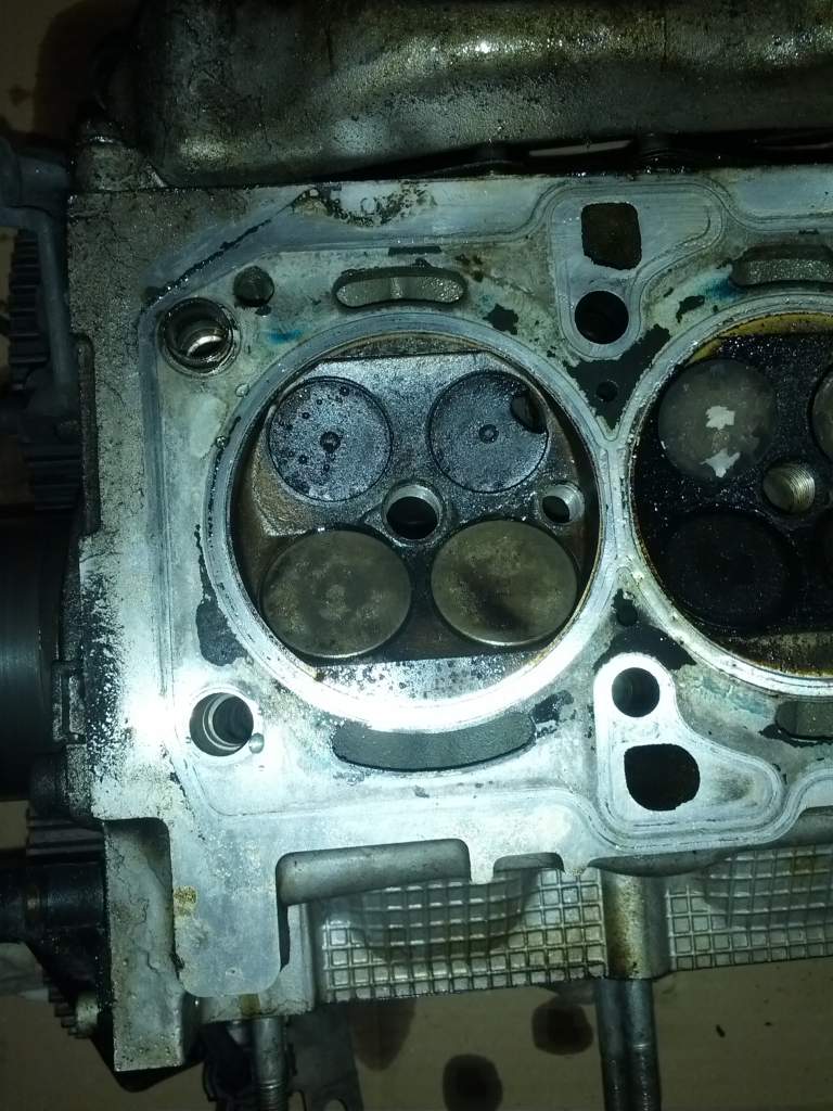

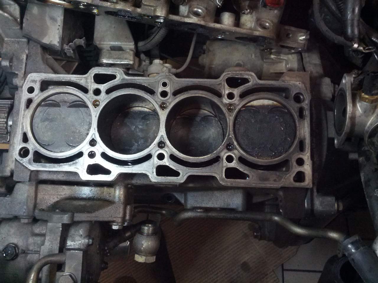

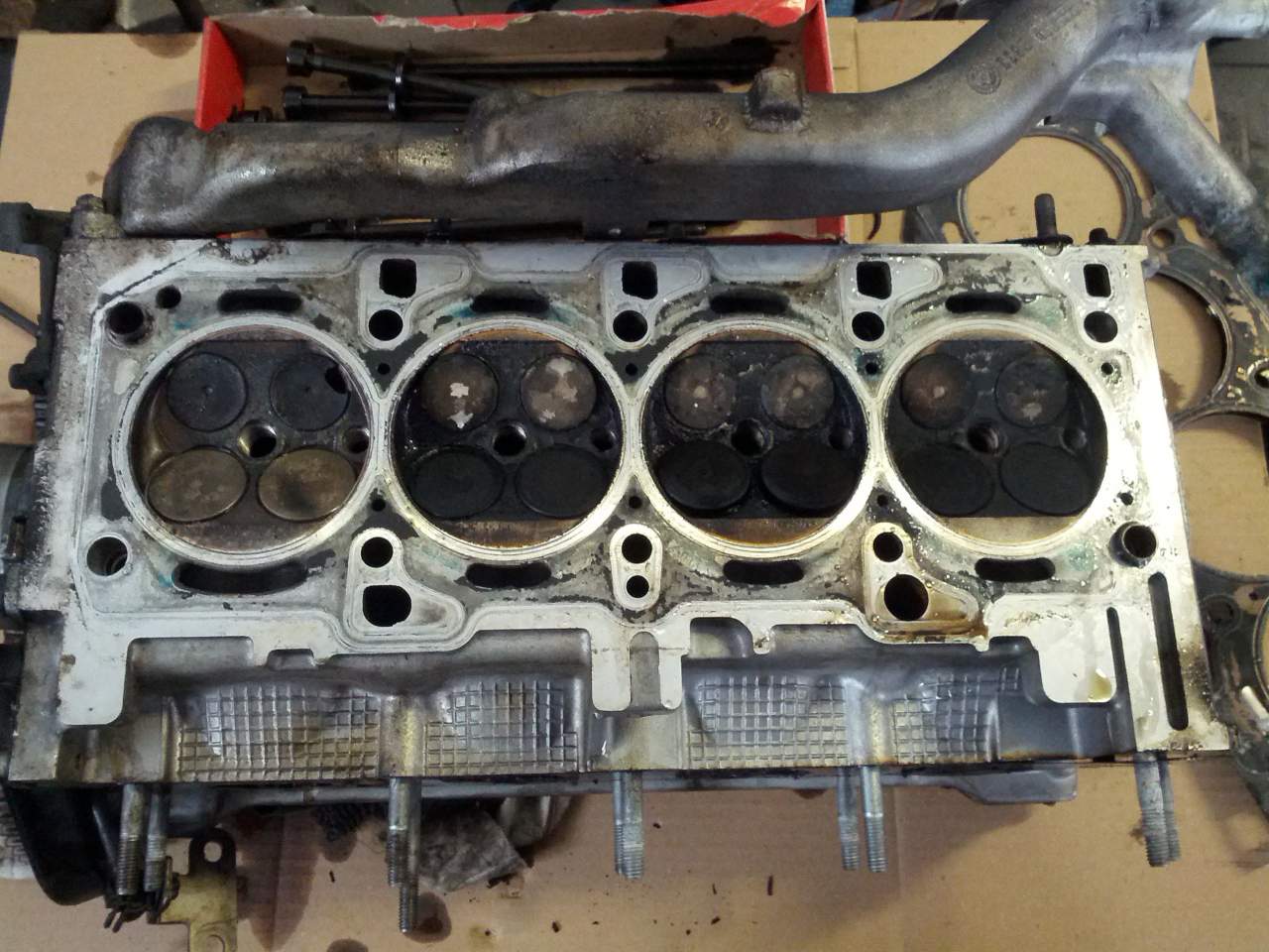

allora ho appena finito di parlare con il meccanico vi spiego subito.
una delle valvole si e bucata (rotta) per cui bisognera rifare tutte e 8 le valvole con le relative guarnizioni ecc.. (rettifica della testata), inoltre il meccanico stesso ha detto che dovrà controllare (con apposito macchinario) l'efficenza dei cilindri per vedere se sn ancora buoni o meno....successivamente (se i cilindri stanno bene e i pistoni anche) procederà alla sostituzione delle fasce , delle bronzine della cinghia di distribuzione, la pompa dell'acqua ha detto che e buona quindi lascerebbe la sua la frizione sembra ancora buona anche se controllerà meglio dopo .
naturalmente tutte guarnizione nuove smerigliatura della testata praticamente e come se il mio motore fosse nuovo tutto però dipenderà dalla verifica dei cilindri e dei pistoni... la somma richiesta per ora a lavoro finito si aggira tra i 900- 1000 € a detta del meccanico... voi cosa ne pensate?? io sarei intenzionato a rettificare il mio motore invece di andarne a prendere uno a scatola chiusa di cui non so nulla ...in piu? il prezzo per voi e onesto o posso tirargli via qualcosina??? cmq resta una bella spesa.. :-(
ora allego anche alcune foto che ho fatto alla testata valvole e cilindri...per farvi rendere meglio l'idea di quello che lui a trovato smontando tutto...

Sono daccordo nel riparare il motore attuale e non acquistarne uno usato che non si conosce la provenienza; per quanto riguarda il costo mi sembra eccessivamente basso per tutto quel lavoro comunque meglio così.
Non capisco perchè il meccanico ti cambierebbe 8 valvole e non 16, visto che bisogna rettificare la testata non conviene assolutamente rimontare valvole usate e quindi invece di chiedere lo sconto su un prezzo alquanto onesto io chiederei la sostituzione di tutte le valvole.
Si credo che a questo punto chiederò di sostituire tutte le valvole ... Sperando che la diagnosi dei cilindri sia positiva ... E al contempo spero che non lieviti troppo con il prezzo :p ( a giorni mi darà il preventivo ufficiale) vi faro sapere .... Grazieeee!!!
