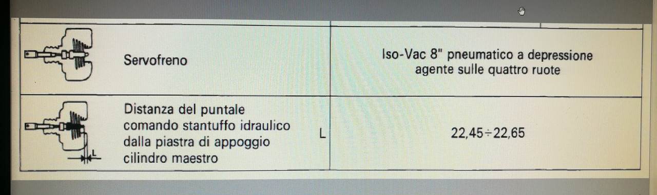

Resta, da quel che ho visto in diversi manuali officina, da verificare la corretta posizione del puntone di azionamento pompa freno, sul servofreno.
Da manuale la quota del puntone è stabilita e va misurata come indicato.
Se non è nella corretta posizione non agisce con la dovuta forza sulla pompa.
In tal caso va registrato.
L'altra cosa che andrebbe verificata è il tubo di depressione del servofreno con relativa valvola, che potrebbe non funzionare o non tenere ermeticamente, perdendo parte della forza servo assistita dalla depressione motore al rilascio dell'acceleratore

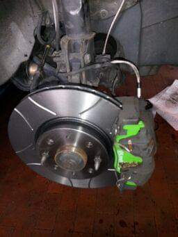

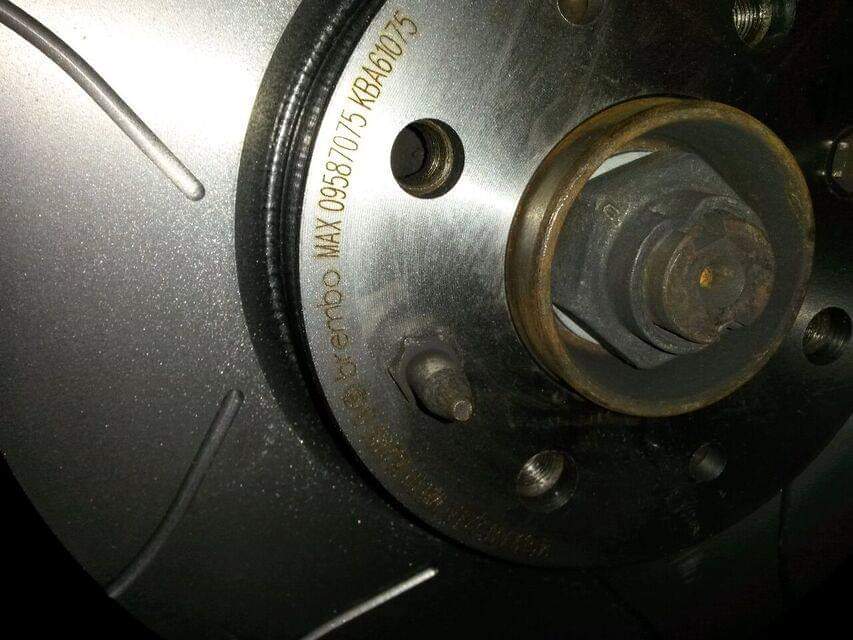

Ero nella stessa situazione la scorsa estate con un 145 1.6 Boxer del 1996 con soli 12.000km fermo da alcuni anni.
Ho trovato questo:
Ho sostituito Tutto.
Poi, una volta verificate le indicazioni precise di @Flagello si può pensare al potenziamento dell'impianto frenante stesso. E consiglio dischi e pinze del 155 2.0 Turbo Q4
Con pastiglie EBC Verdi, Gialle e/o Rosse.
In accoppiamento a dischi baffati Brembo Max

... poi se il problema persiste andrò da uno bravo (se lo trovo) per verificare il funzionamento del servofreno. Ho una sola domanda: avendolo revisionato non dovrebbe essere già apposto?
Apposto come funzionamento si, ma magari non è correttamente registrato.
A questo punto, dato che il problema persiste io sinceramente una verifica la farei.
Capisci bene che se è posizionato a una misura superiore a quella prescritta, la pompa non eseguirà tutta la corsa generando una pressione inferiore sui cilindri delle 4 pinze freno e questo causa scarsa forza frenante non ostante tu prema forte il pedale!
Basta un calibro di profondità o un calibro a corsoio con una piastrina rettificata di spessore noto da poggiare sul piano alloggio pompa, da detrarre alla misura eseguita.
