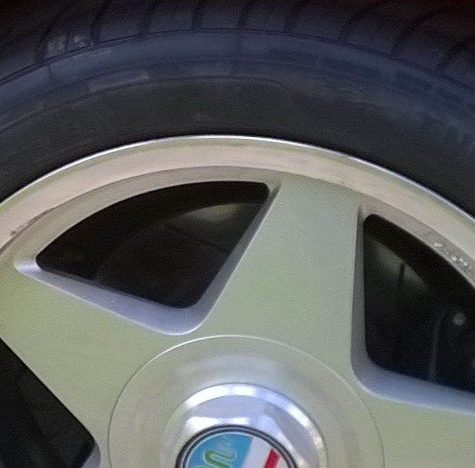

Sulla mia 75 Turbo ho sostituito i dischi e pastiglie poco tempo dopo l'acquisto pur frenando bene ho preferito avere una buona frenata anche dopo vari solleciti a caldo e in discese a forte velocità. BREMSA Activ Brake System - Prodotti
Hai i miei stessi cerchi!! Sono molto rari
