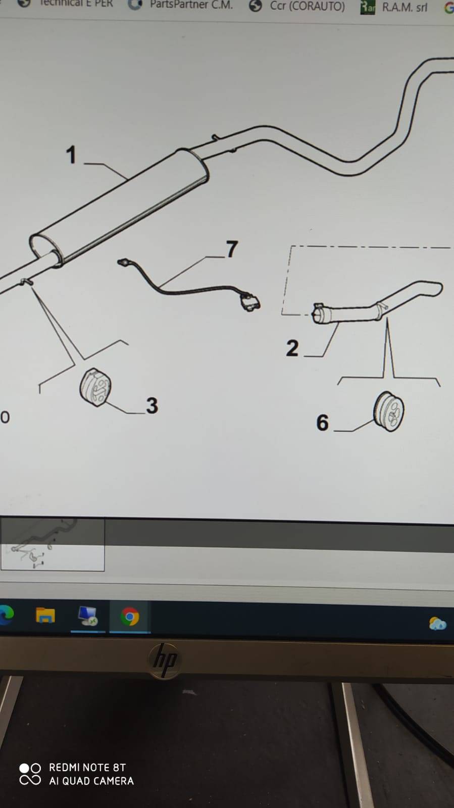

Questo sarebbe il sensore del nox, e l'altro sensore del collettore come si chiama, perché ho lo stesso problema

eccomi qua ragazzi. Finalmente problema risolto. sostituito il filtro SCR e pulita la sonda gas di scarico è tornato tutto ok! ora la giulia va che è un piacere.
