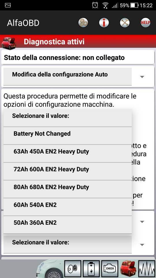

Con alfaobd non è prevista AGM, se cambi aperaggio si dovrebbe inserire la nuova batteria
Visualizza allegato 205840
Non è sempre così, AlfaOBD a volte anche se prevede alcune "opzioni utili" non è detto che siano sempre applicabili riscrivendole nel BC, alcune - come mi è capitato di provare - non sortiscono alcun effetto... Prova ne è, quella delle luci targa a led che, se selezionata, continua a dare errore nel quadro strumenti, fino a che non ci monti una resistenza!
