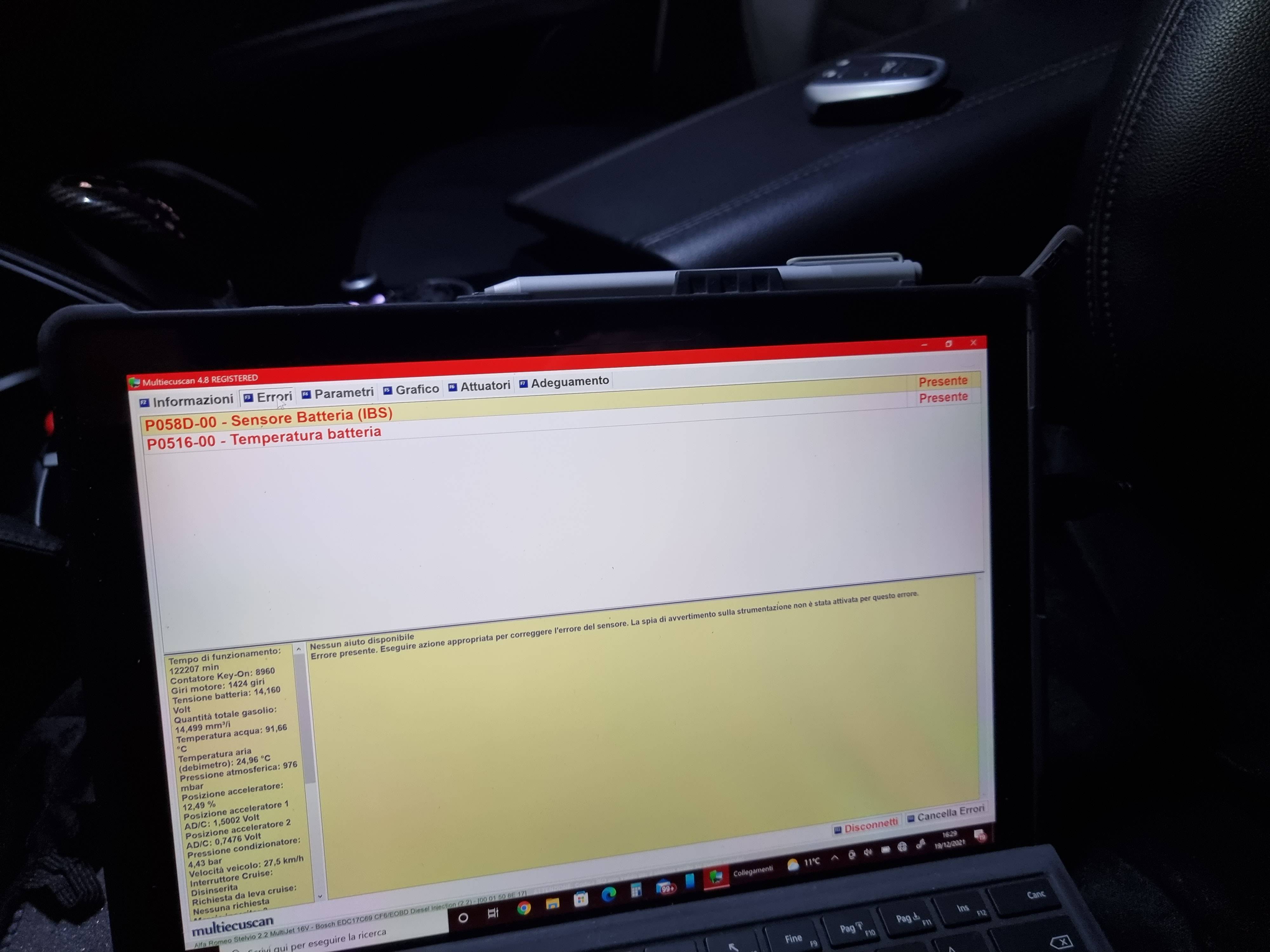

Credo anch'io...unico problema è che mi è apparso questo al cambio batteria. Credo dia dovuto al cambio effettuato...perché per ora sembra tutto perfetto...fino al 70%
Credo anche io che gli errori presenti siano dovuti al cambio batteria . Tu naturalmente con il Mes azzera gli errori, poi magari quando avrai voglia in futuro controlla se tante volte riappaiono. Se così fosse allora c'è il problema, ma ci credo poco.
Eccomi, cancellato col mes con elm e connettore 6...fatto alcune prove e finalmente gli errori non ci sono più. Forse erano rimasti perché non avevo cancellato anche con altro connettore. Batteria sempre al 69/70% tensione oltre 14 v.
Oggi ho ricontrollato anche con alfa dpf e non ci sono errori.
Incrocio le dita
