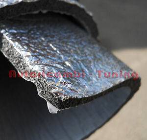

Ottimo @mauretto 60 ,si in realtà io volevo realizzare la stessa cosa che mi hai postato, ovvero dei faston così da poter nel caso ripristinare al volo la vecchia alimentazione (sempre fissa) dell IBS, non avevo pensato all ipotesi del deviatore che è molto utile l, anche se la tua esperienza mi ha fatto comprendere che al 99% non ripristineró mai più l'alimentazione fissa... avevo letto anche nei post precedenti che avevi coibentato la batteria, dalle foto vedo che hai usato (almeno sembra) della semplice spugna??
Io avevo pensato a un materiale isolante e riflettente, tipo quello che ti allego in foto

Grazie mille, se nei hai altri lo farò anche con loro! @mauretto 60
