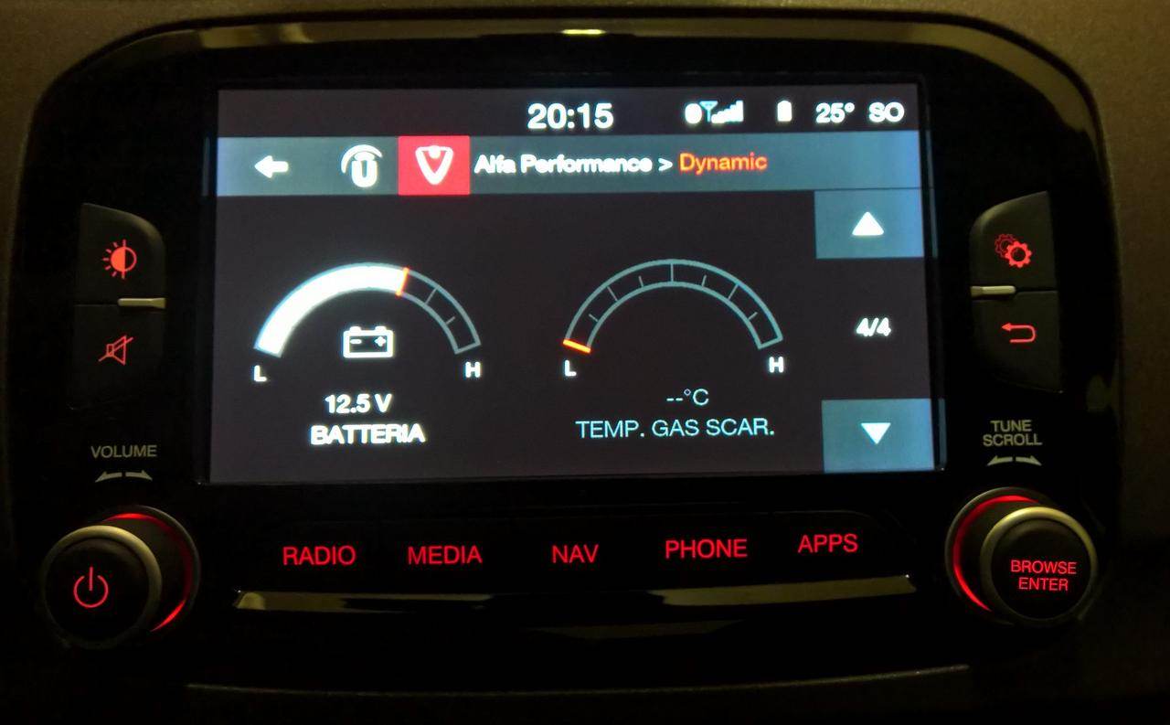

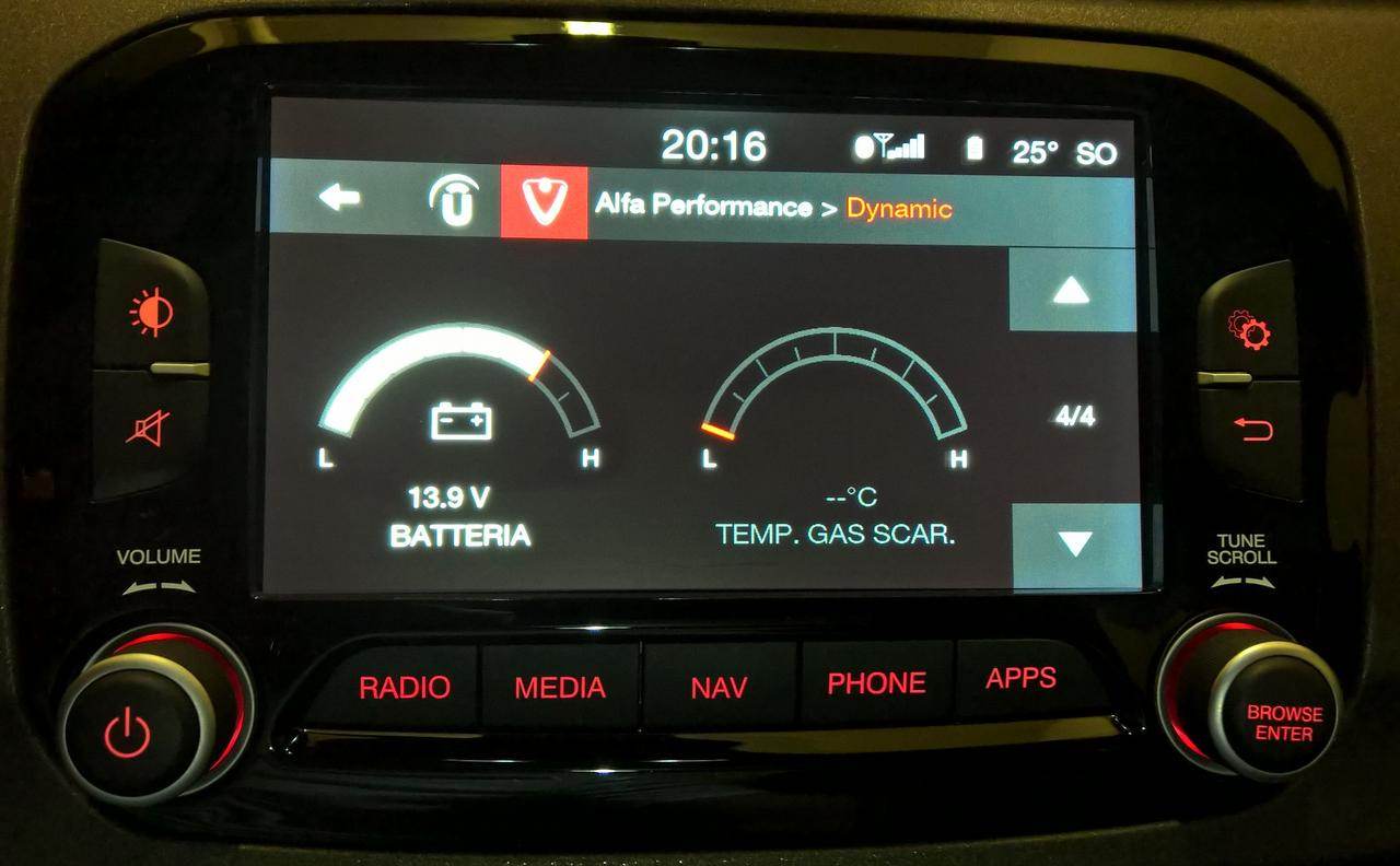

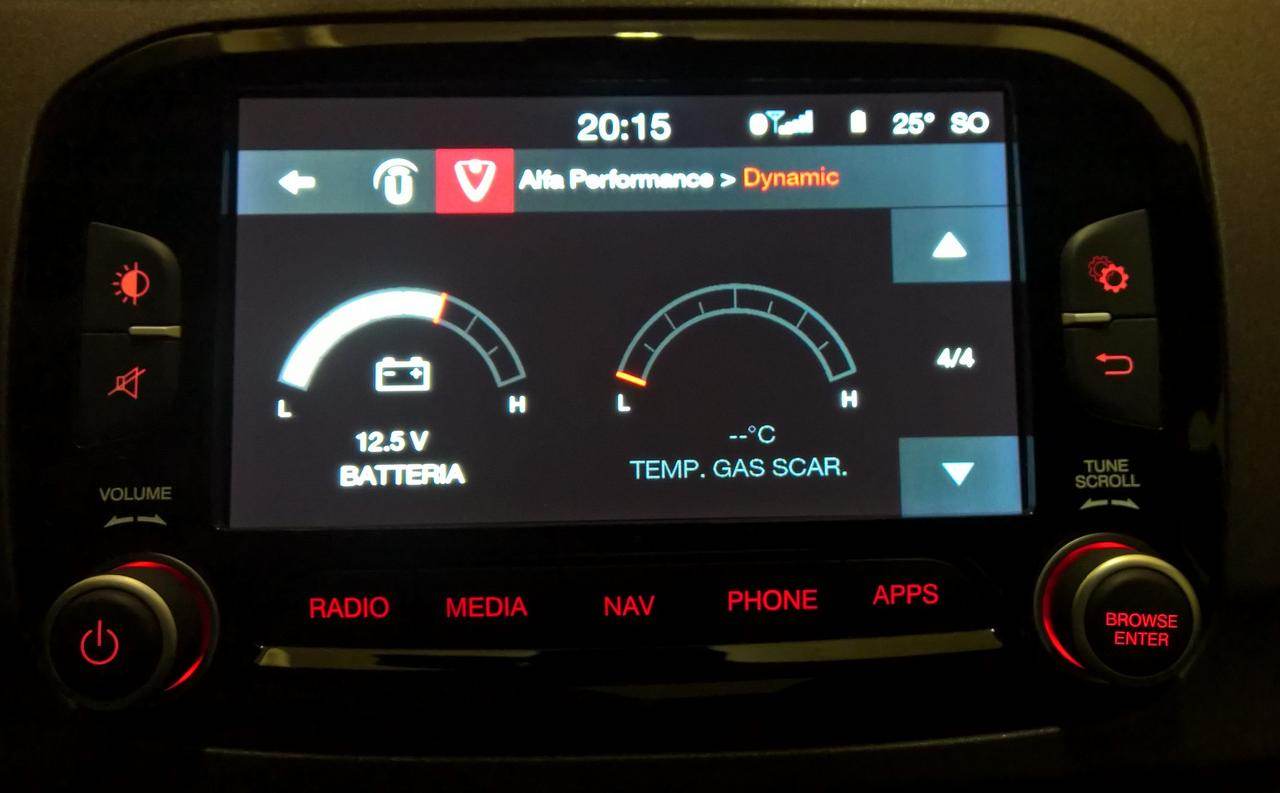

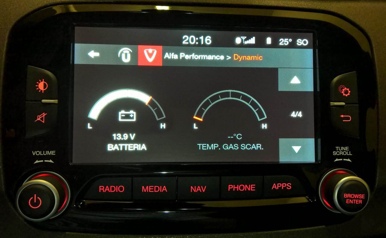

Questo è quello che accade.
1) Scollego il CTEK
2) Batteria carica 100%
2) scollego lo spinotto del sensore IBS e poi lo ricollego
3) Accensione del motore e sul display l'alternatore invia alla batteria 14v circa
Visualizza allegato 173084
4) Fermo l'auto per la notte in strada ed il giorno dopo, quindo la batteria non sarà al 100%, riavvio l'auto e questo è quello che l'indicatore legge
Visualizza allegato 173085
P.s.:
1. Tutti i test di voltaggio per sicurezza sono stati fatti sia con il voltmetro dell'uConnect che con uno esterno portatile.
2. Purtroppo ho anche provato a lasciare staccato lo spinotto dal sensore IBS ma, dopo un pò di minuti di marcia mi segnala l'avaria dello Start & Stop, nonostante sia stato preventivamente spento dal pulsante interno all'auto.
Non so più cosa fare!
