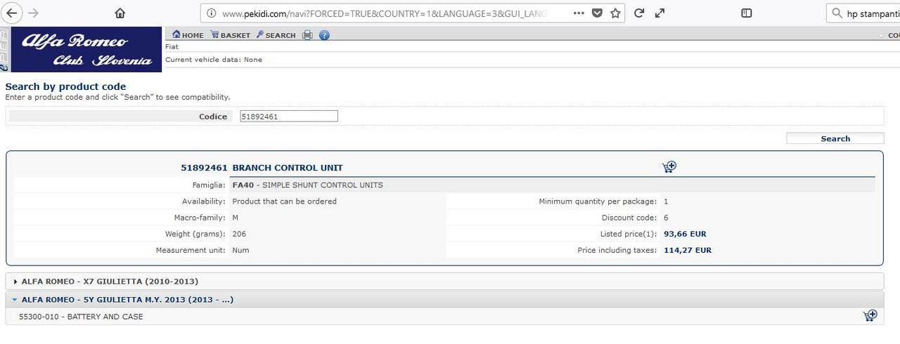

E' quello in foto nel primo post.... Che adesso ho sostituito con uno identico (nuovo ed originale) ma marchiato Bosch anziché Magneti Marelli. Ma, comunque, entrambi si comportano allo stesso modo.
Bene, xk esiste pure il mopar... 51962913
Che differenze ha con quello previsto di primo impianto?
La concessionaria mi ha dato questo
Ed è identico a quello di primo impianto.

Questo non lo so...le cose possono essere 2: o il sensore vede un valore troppo alto in corrente e manda un impulso strano al body, che non fa caricare la batteria, o il body, nel sistema intelligente di ricarica, ha dei valori di soglia troppo bassi... il max che posso fare è mandarti il mio sensore ibs (ne ho uno in più con codice diverso della mopar) così fai una prova... o se no disabiliti lo start e stop da alfaodb, stacchi l’ibs E te ne sbatti
