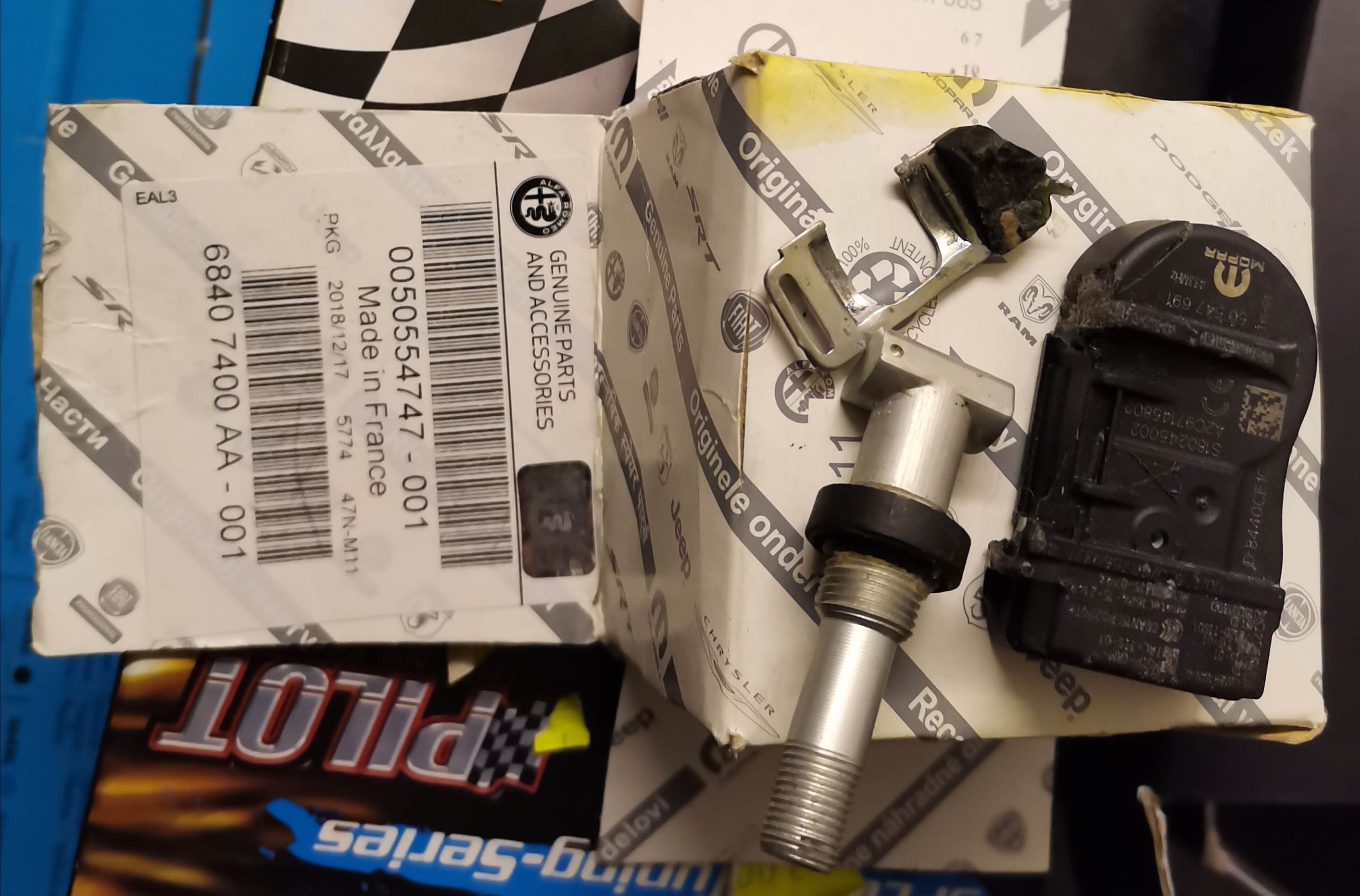

Questo il sensore che mi ha rotto il gommista nel passaggio dalle Pirelli P7 di primo impianto alle Michelin PS4
Ed il sistema, con 1 solo sensore rotto ,non riusciva a "leggere" nemmeno gli altri 3.
