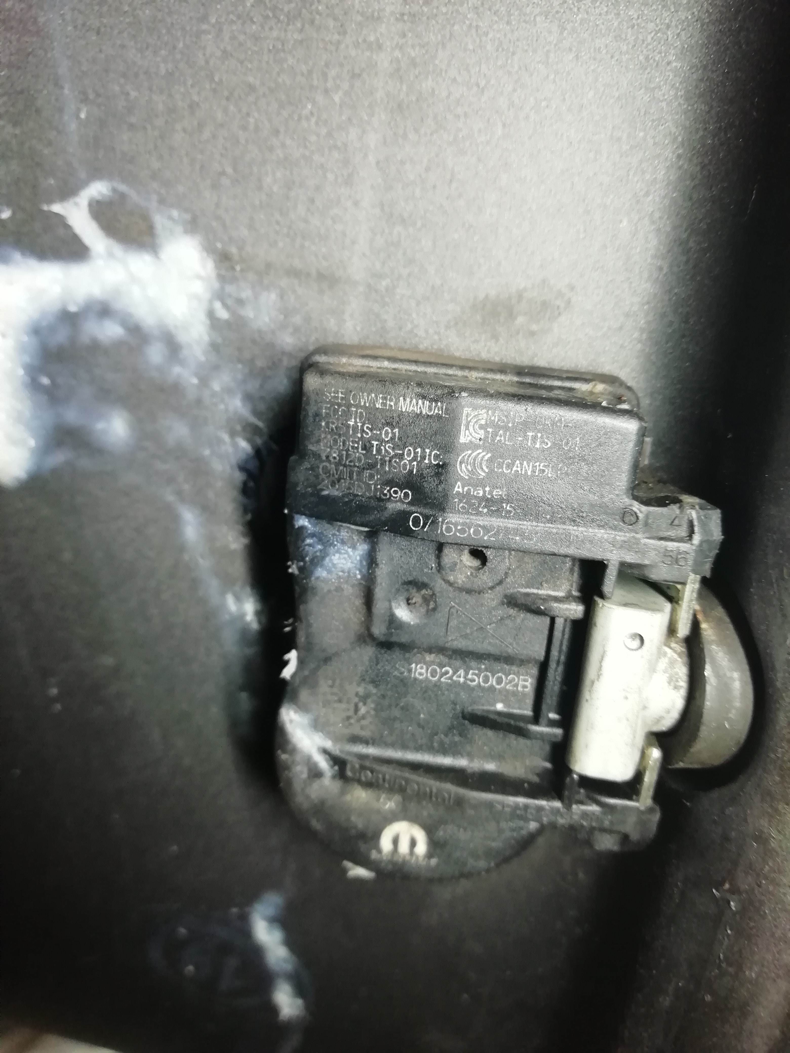

Problema parzialmente risolto.
Portata nell'officina dove ho fatto fare le ultime revisioni, hanno rilevato che il sensore della post. sx ha un codice non compatibile.
Quindi ho per provare ho rimesso una estiva al suo posto e magia, dopo 100 mt i sensori hanno ricominciato a funzionare.
Ho fatto quindi sostituire il cerchio estivo con l'invernale. Il sensore incriminato è un Continental con codice S180245002B.
Il codice è diverso rispetto al mopar che funziona per la B finale....
Quel codice però non lo trovo facendo una ricerca on line... Trovo solo quello senza la B. Mah...
Allego foto del sensore non funzionante. Qualcuno aveva scritto di sensori fatti per il mercato americano con un codice diverso ma non riesco a trovare la discussione...
È stranissimo... comunque sono pochi gli esperti che riescono a risolvere i problemi sui sensori tpms...
Quello che è strano è che quel codice lì mettendolo su Google (che di solito ti conta anche i peli del naso) da 0 risultati.
Lo si trova solo senza la B finale.
Tutti gli altri codici (a parte il nr. di serie) sembrano corrispondere a quello funzionante.
E comunque mi sono accorto che comunque anche quello è un mopar by Continental.
Ho provato a scrivere compilando un forum sul sito della Continental ma per ora non mi hanno risposto, male che vada ne comprerò uno. Ma mi piacerebbe capire...... Magari basta un reset del sensore. Se riuscissi a trovare un punto assistenza Continental qui dalle mie parti...
