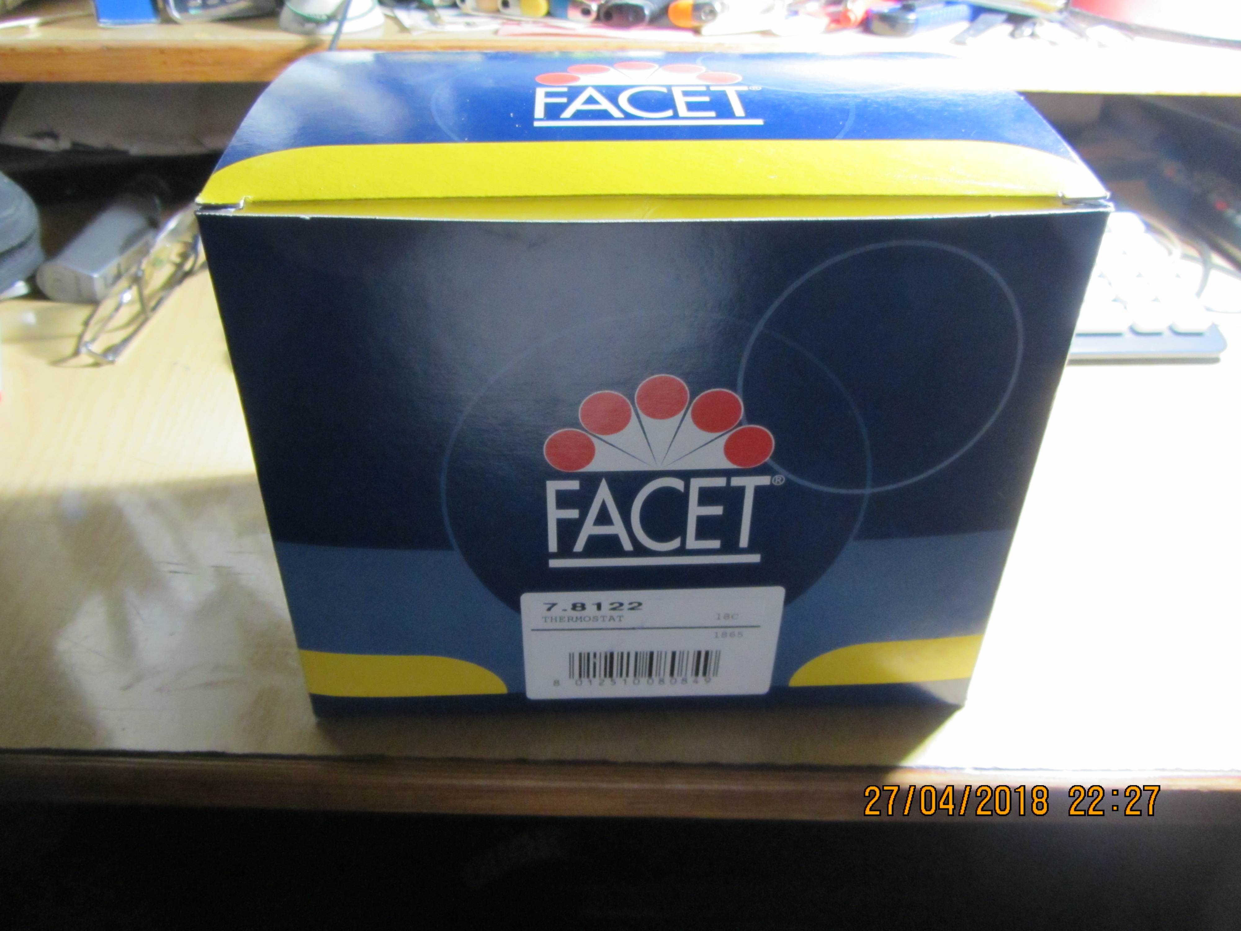

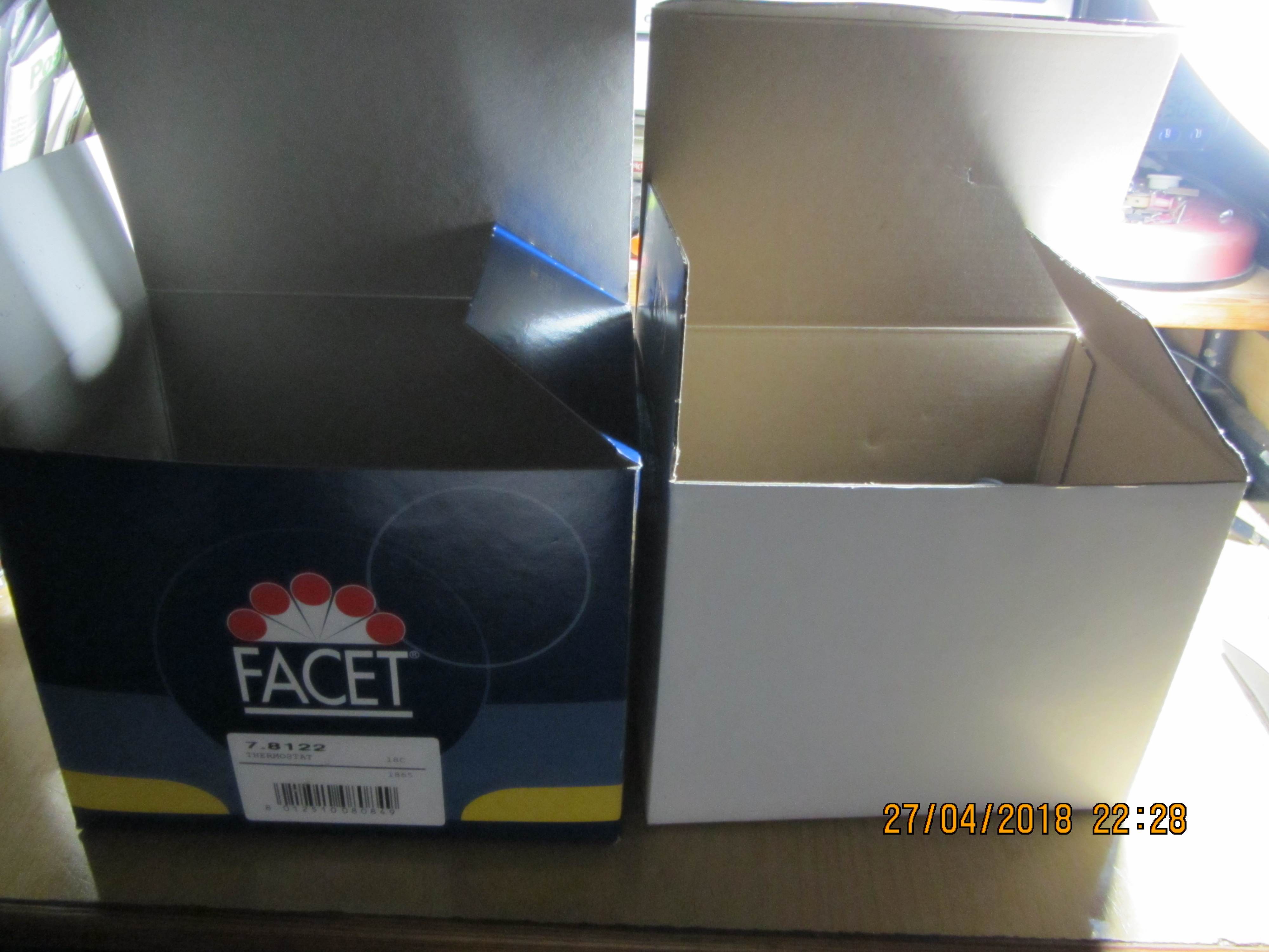

Ho aperto il pacco e subito noti la differenza: la bher era in una scatola di cartone talmente sottile che era gia rotta dopo poco
Quello FACET e' tutta un'altra cosa, molto più robusta:

Non basta? apro la confezione esterna e....... matrioska....., ancora un'altra scatola ancora piu' robusta:
Visualizza allegato 165474

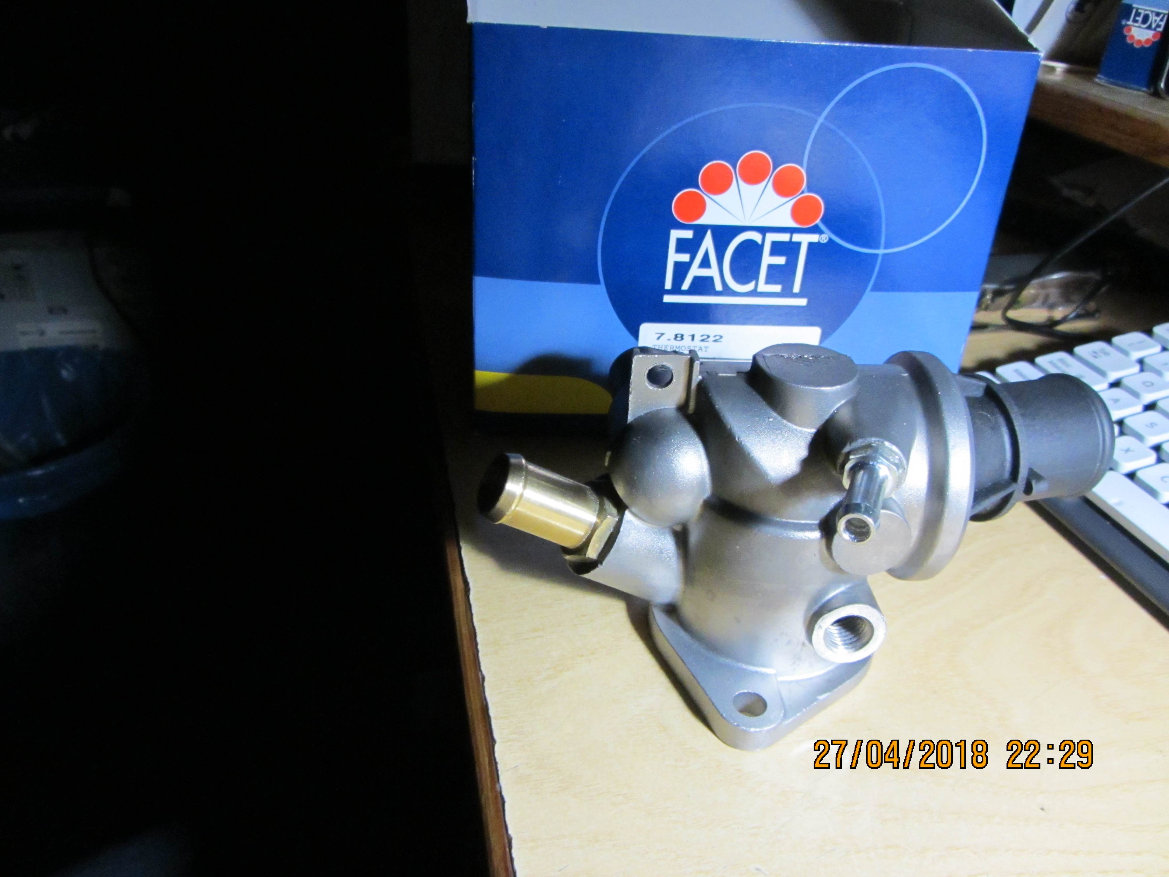

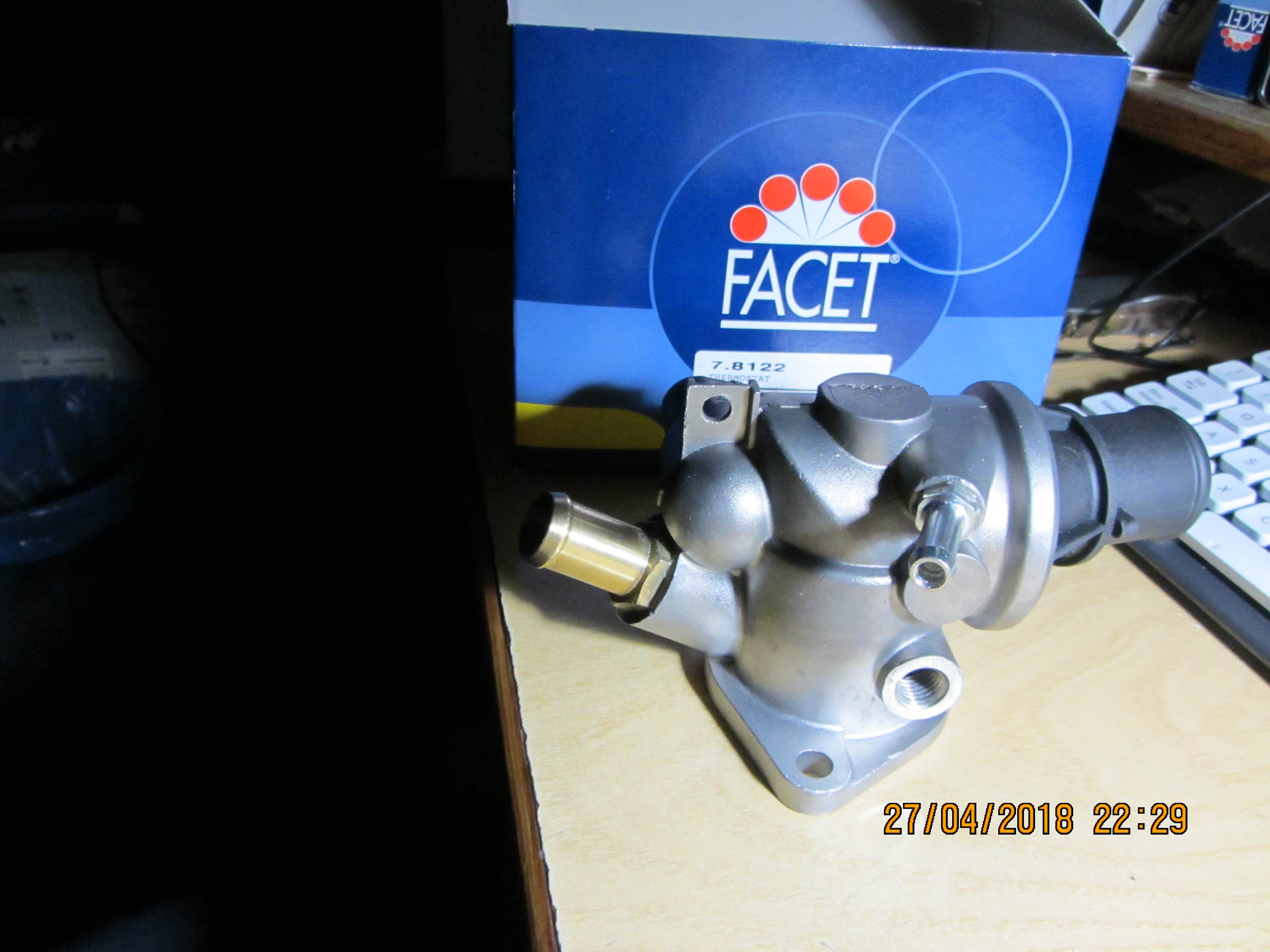

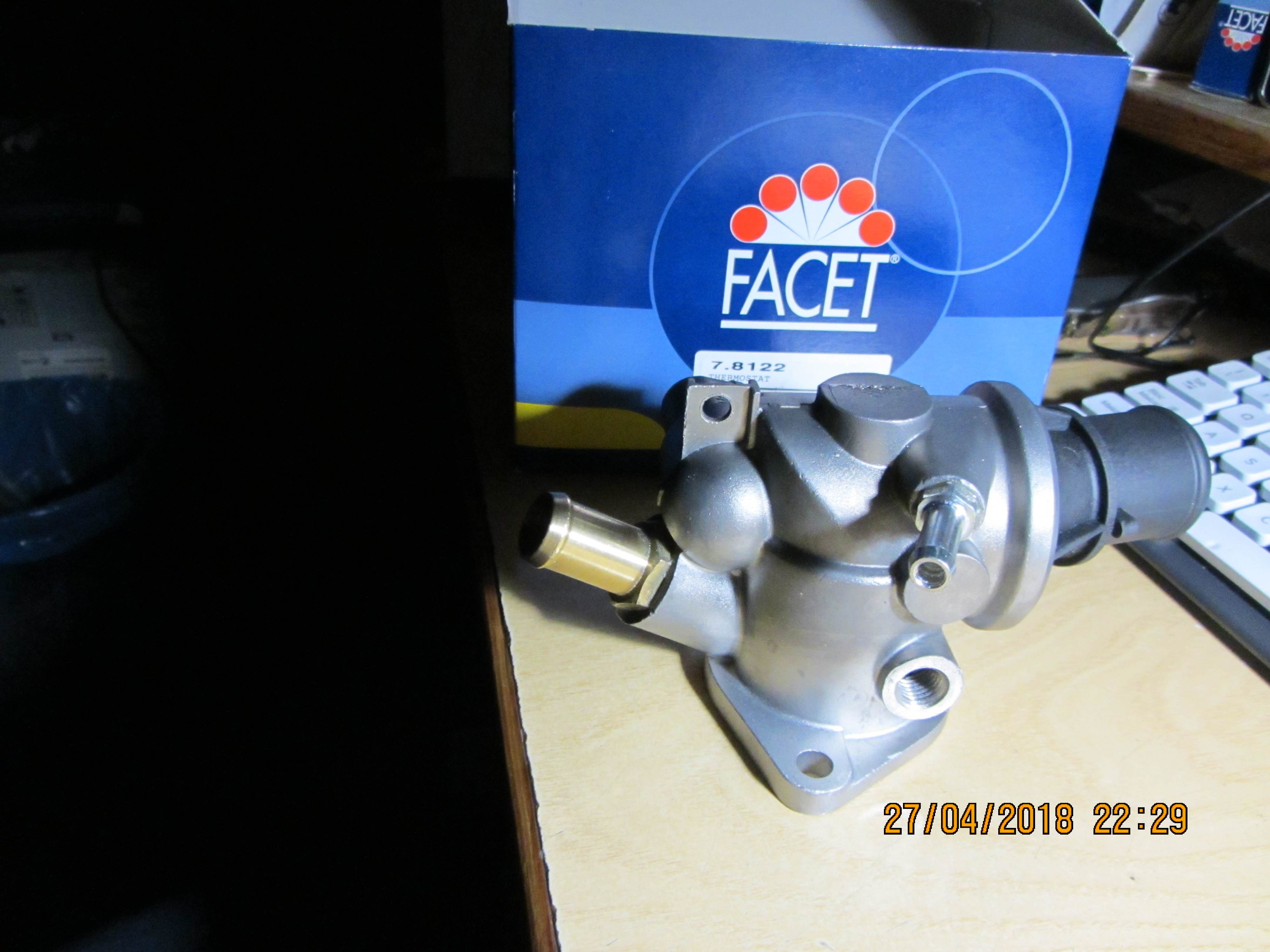

Dentro finalmente la vavola
Visualizza allegato 165476
La finitura esterna e' simile alla bher, a prima vista sembra identica, ma alcuni particolari dello stampo per la fusione
fanno capire che e' diversa. Delusione: la sede del sensore e' grezza, non e' stata rettificata;
Due botte di limetta e due di carta vetrata ed e' perfetto. Ma della "carrozzeria" esterna ce frega poco

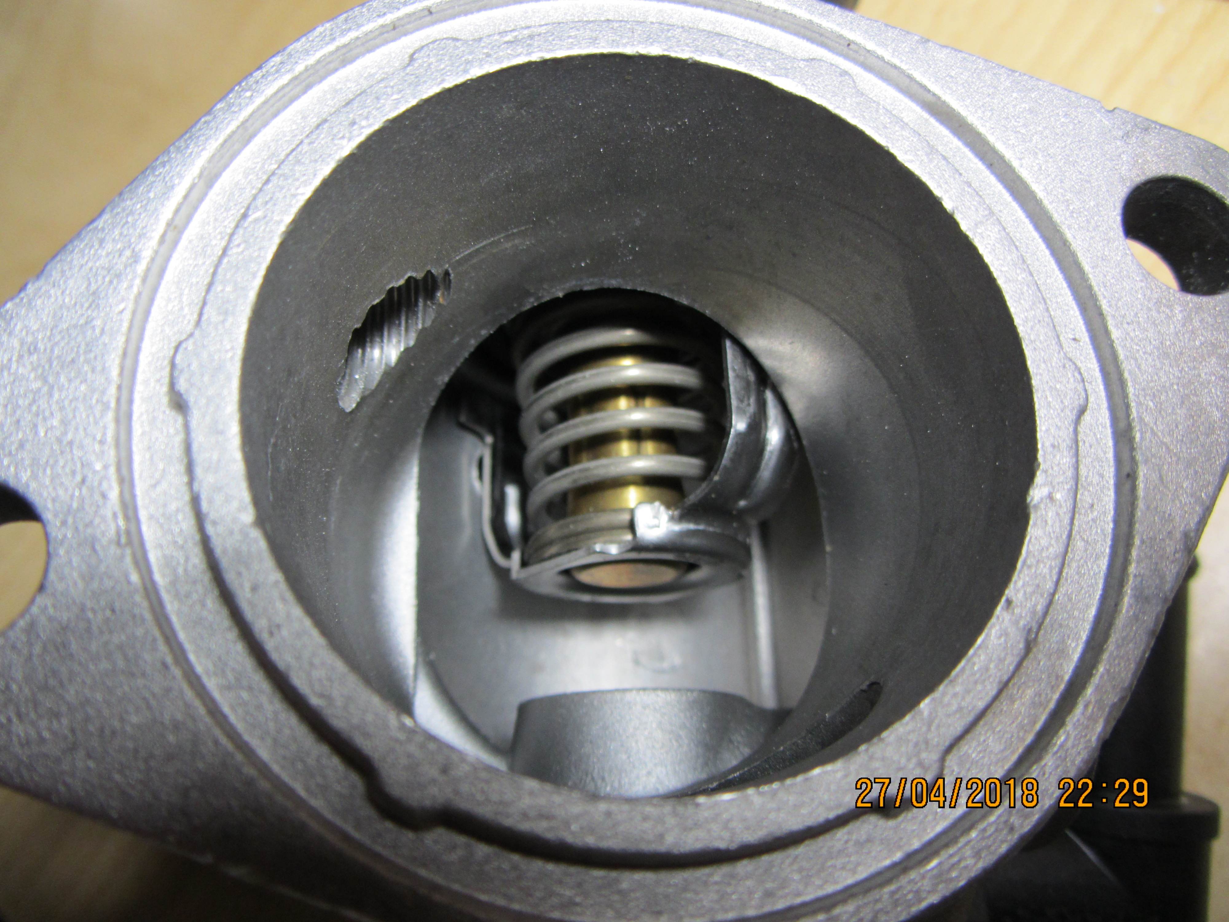

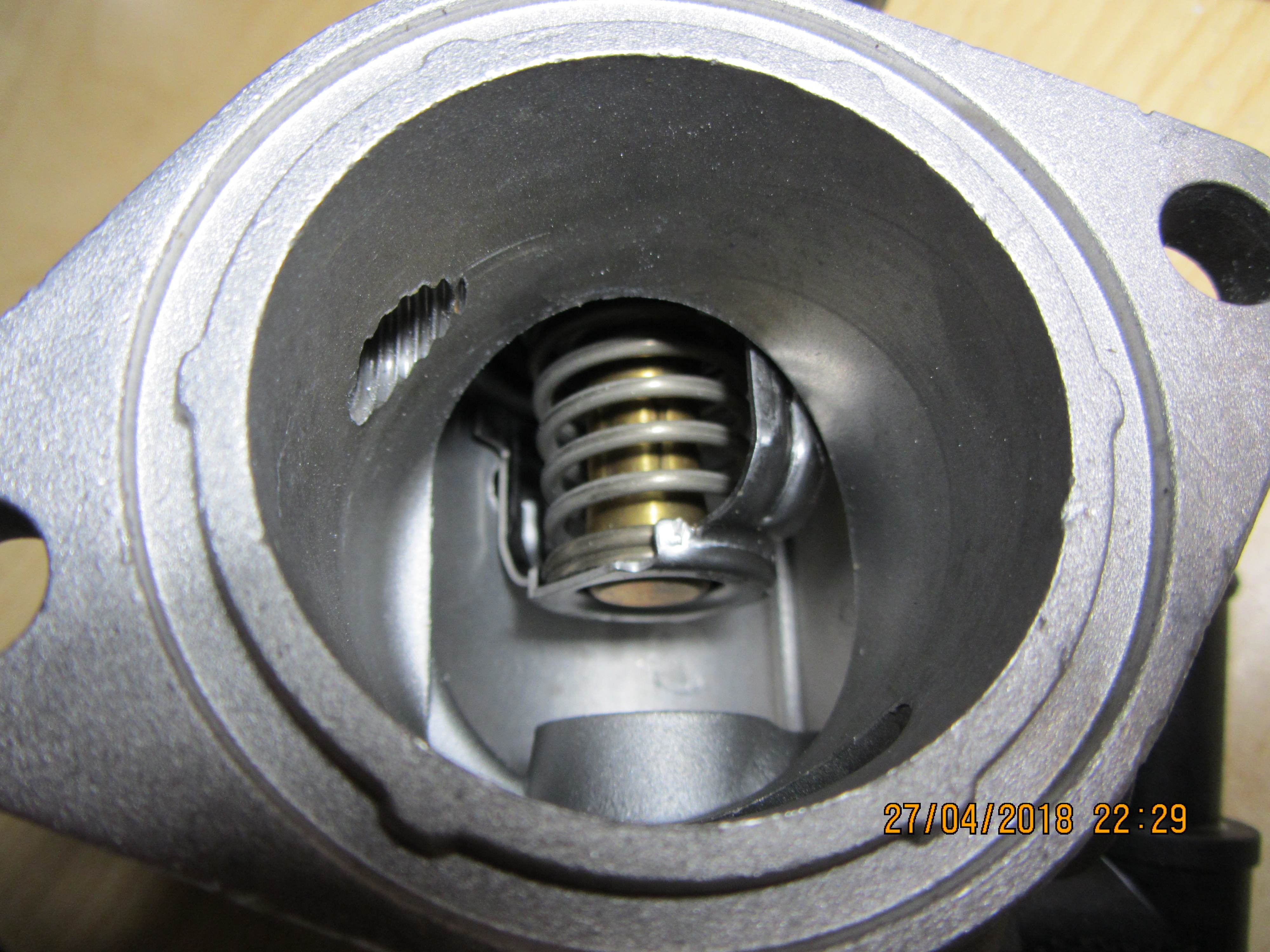

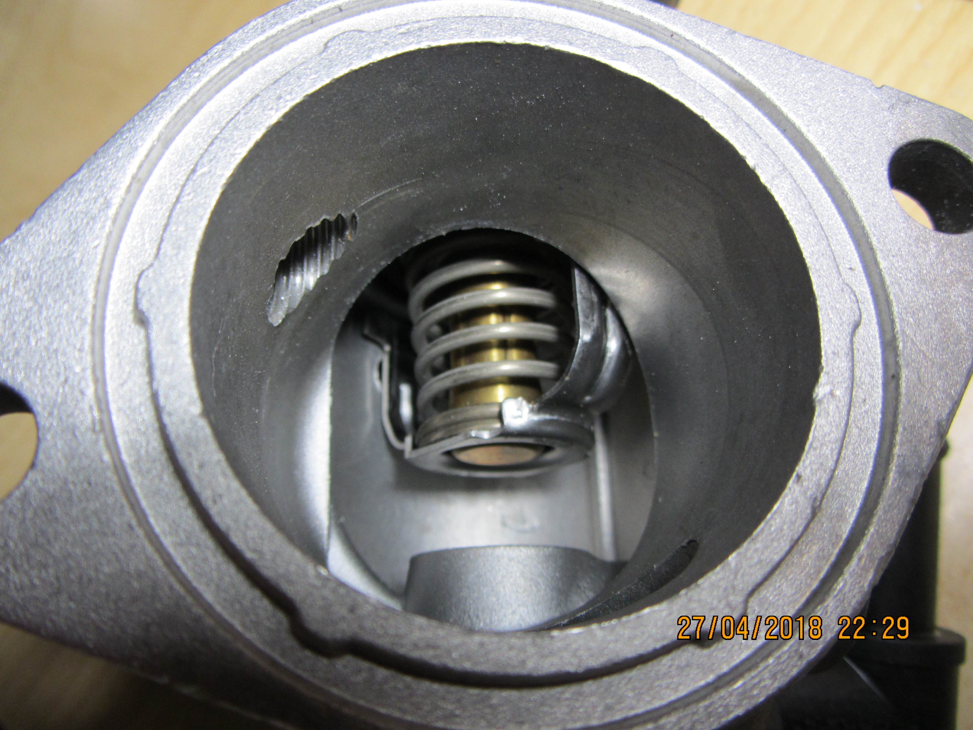

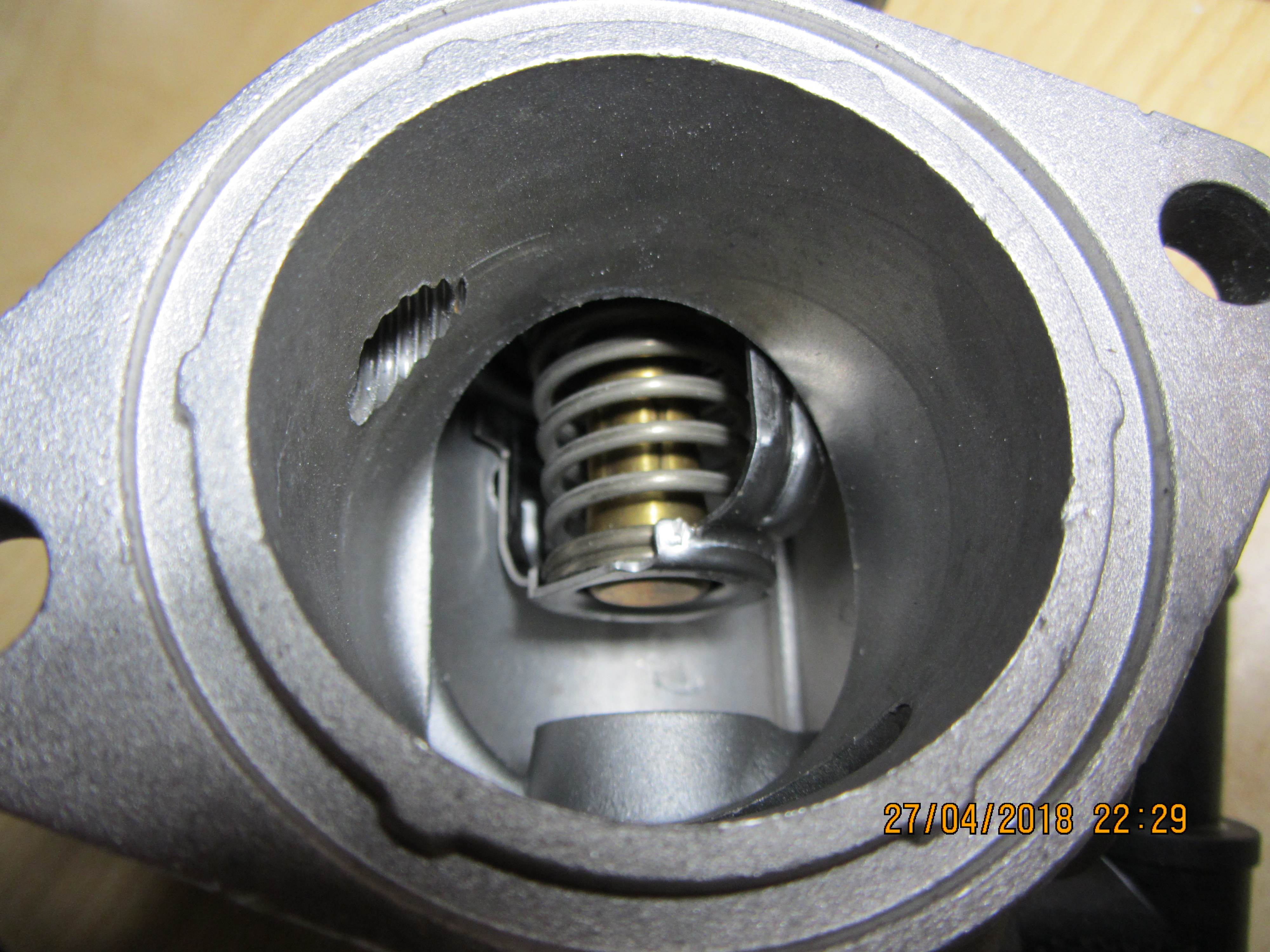

Il cuore e' l'elemento sensibile:
Visualizza allegato 165481
Anche se il funzionamento e' uguale, e' realizzato diversamente.La molla ha 7 spire contro le 5 della bher.
Ovviamente mi sono armato dei miei termometri e ho fatto le prove di funzionamento:
Apre esattamente a 88°, a 98° il bulbo e' a 3/4 della sua escursione, quindi l'apertura massima presumo sia intorno i 105°
Quindi quei valori 81/85 indicati come inizio apertura nel manuale d'officina sono una c......
L'escursione massima del bulbo, e' di 13mm, che corrisponde all'apertura massima del fluido verso il radiatore e la chiusura completa del bypass. Nella bher l'escursione massima e' di 16mm
L'escursione e' lineare al variare della temperatura, non ha isteresi, ed e' abbastanza reattiva: buttato sù dell'acqua fredda si e' richiusa in 2-3 secondi.
