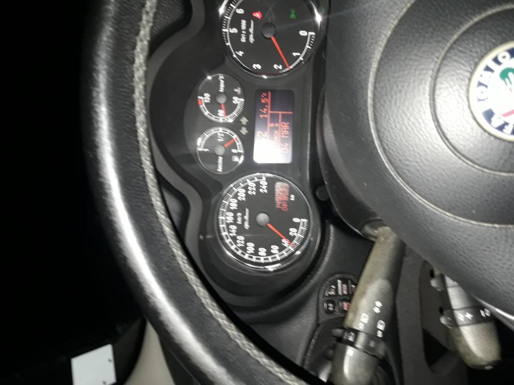

Ma va' che non c'e' niente di anomalo, con i serbatoi a sogliola basta un poco di inclinazione e varia di tanto il livello indicato; mettila in piano e vedrai che torna a posto.

Ieri sera era così, e da come mi dici è normale. Ma stamattina è scesa fino i 70 in marcia a 50 km/h. Per quanto riguarda l'indicatore, ho parcheggiato a casa (in discesa perchè abito in una zona non piana) e ho spento il motore. Ho girato il quadro e l'indicatore non si è alzato di una virgola e non ho riacceso. Spero che stasera sarà tutto tornato normale. Ma è strano perché le foto che vedrai le ho fatte proprio ieri sera mentre andavo a mettere benzina, ho messo 10 euro ed è salita alla tacca sopra e al momento del malfunzionamento avevo la stessa benzina come in foto.

Stasera ho provato ad accendere l'auto ma l'indicatore sale di una sola tacchettina anche essendo parcheggiata in discesa. L'altra volta è successo che avevo 2 tacche piene e per controllare il fusibile di protezione del gas l'ho staccato 2 secondi con auto spenta. Rosultato? Quando ho acceso l'auto magicamente è entrata in riserva, circa 7 litri spariti in 2 secondi...ma poi ha funzionato al successivo riavvio. Cosa sarà? Se la ventola parte a 92°, e l'auto scende a 70° circa per poi risalire a 90°, presumo che il termostato funzioni, altrimenti o rimaneva fisso intorno ai 70 o saliva oltre i 92! Giusto?

Quindi sono nei limiti del normale, se si ristabilisce l'indicatore della benzina [emoji23]

Cmq, per la benzina, mettici almeno 20 euro, sennò rischi che la pompa della benzina giri a secco e ti saluta.
Sull'indicatore della benzina tutto ciò che scrivi è normalissimo...anzi mi chiedo come mai non lo hai capito da solo...

Stamane l'indicatore è tornato al suo posto [emoji16] non l'ho capito da solo perchè fino a stamane non si rialzava. Nella mia prima auto (una punto prima serie 16 v) era una giostra solo nelle curve, ma in discesa tornava tutto ok.
