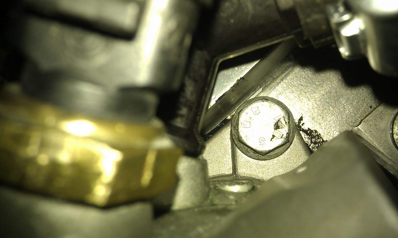

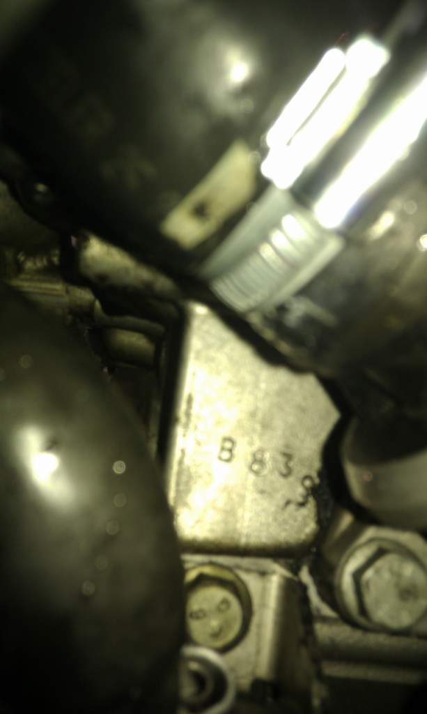

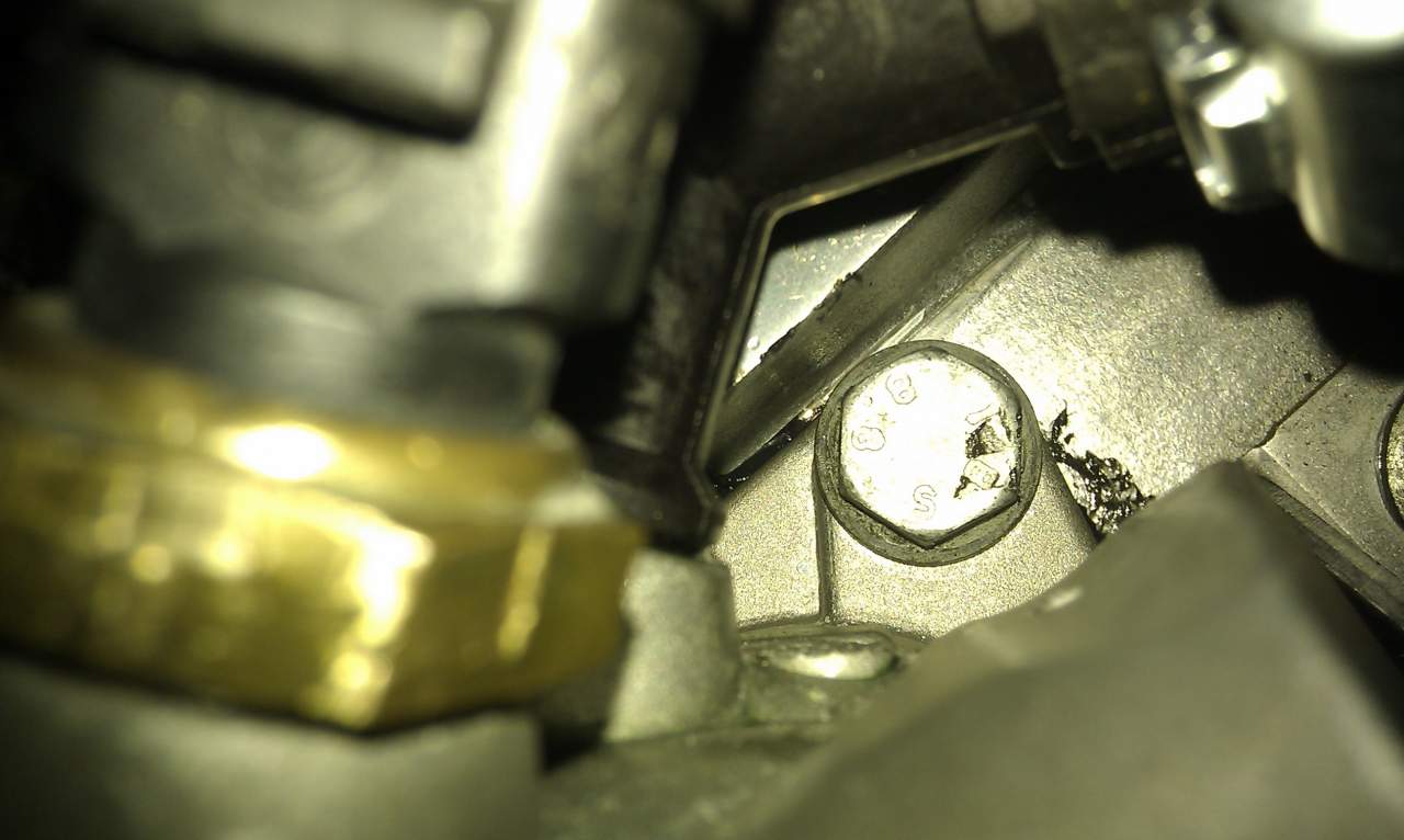

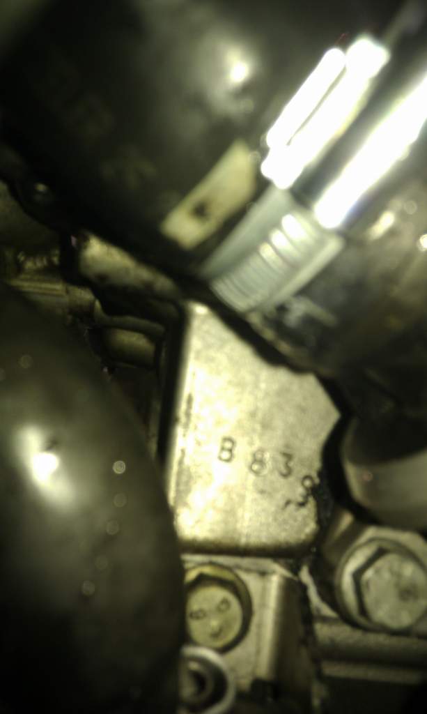

Guarda, ho preso delle foto al termostato mio montato, in particolare ai due bulloni che lo sostengono:
Il bullone lato destro:
E quello lato sinistro: attento che in questa foto compaionjo 2 bulloni. Credo tu hai svitato quello sbagliato in questo punto. Quello giusto e' quello che nella foto appare in basso, completamente a destra.
Visualizza allegato 85226
Visualizza allegato 85227
Il problema è che sotto la termostatica delle jtd, almeno per quanto capito, passa il tubo per il ricircolo dei fumi dell EGR e il bullone e proprio dietro la staffa che lo regge...

Guarda, se togli la batteria ci arrivi tranquillamente anche alla cieca se ci entri con una chiave lunga, tipo sta qua:
Guarda bene il termostato nuovo ch edovresti gia' avere e cerca di farti l'idea precisa di dove devi entrare con la chiave per prendere quel bullone... altri modi purtroppo non ne vedo..
