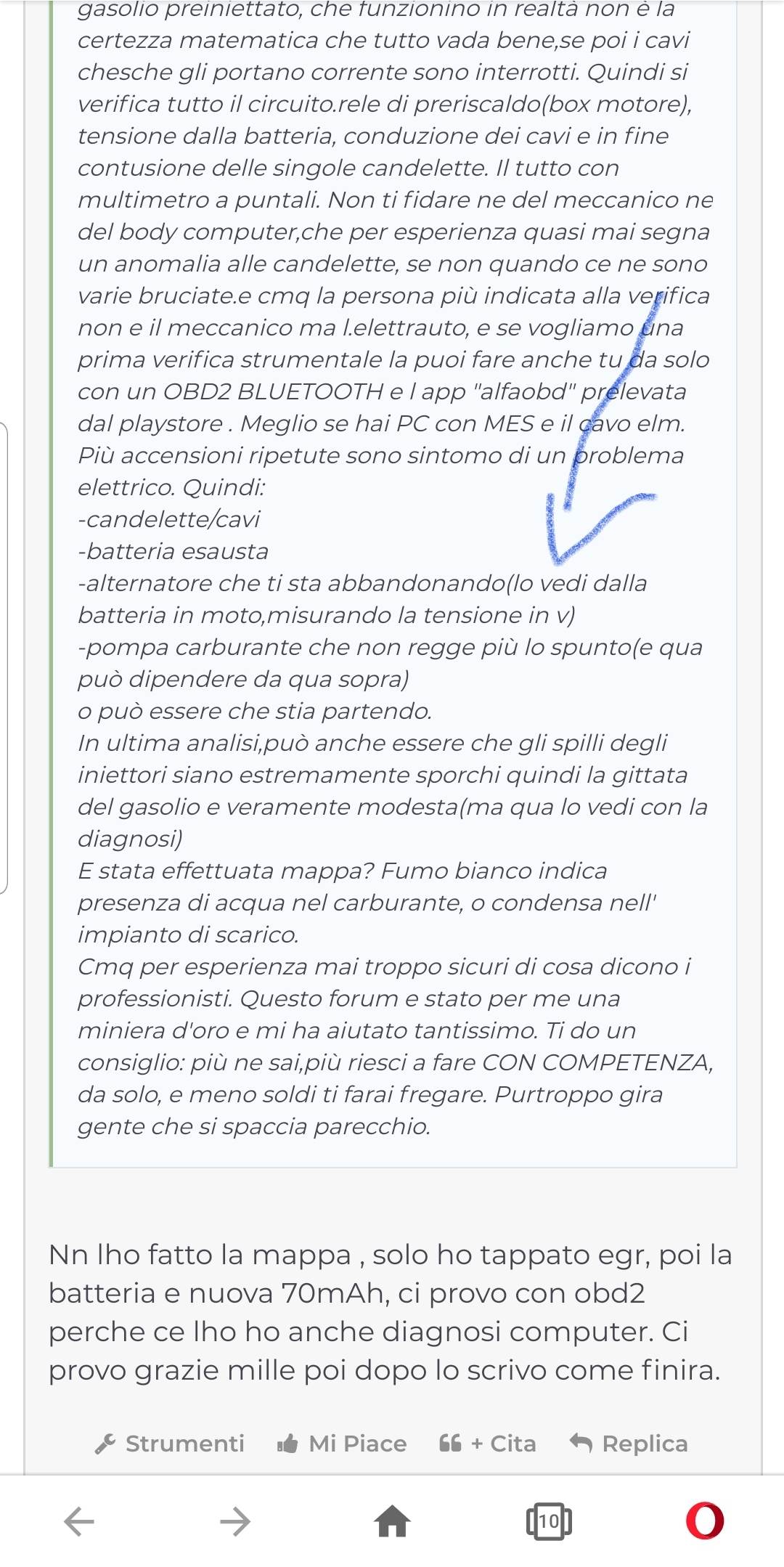

Nn lho fatto la mappa , solo ho tappato egr, poi la batteria e nuova 70mAh, ci provo con obd2 perche ce lho ho anche diagnosi computer. Ci provo grazie mille poi dopo lo scrivo come finira.
Ciao
Ragazzi problema risolto era motorino di avviamento. Ho pagato 300€ nn so e prezzo giusto o no quando una nuova costava 150€ comunque. Vi ringrazio tutti.
