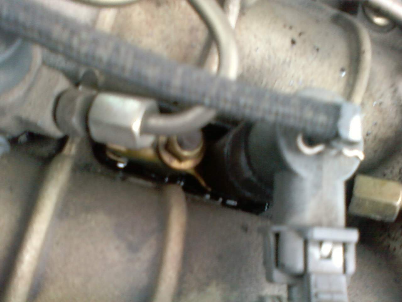

p.s. per caso avete qualche foto di dove sono collocati? magari tra oggi e domani do uno sguardo da solo se riesco.
ne ho trovate due di versioni quindi devi controllare, qui è nella testa dell'iniettore, in altre sono alla base, li riconosci perchè sono tutti in comunicazioni con gli altri e vanno a finire al filtro gasolio e come si intuisce non portano enormi pressioni al contrario di quelli in metallo.
