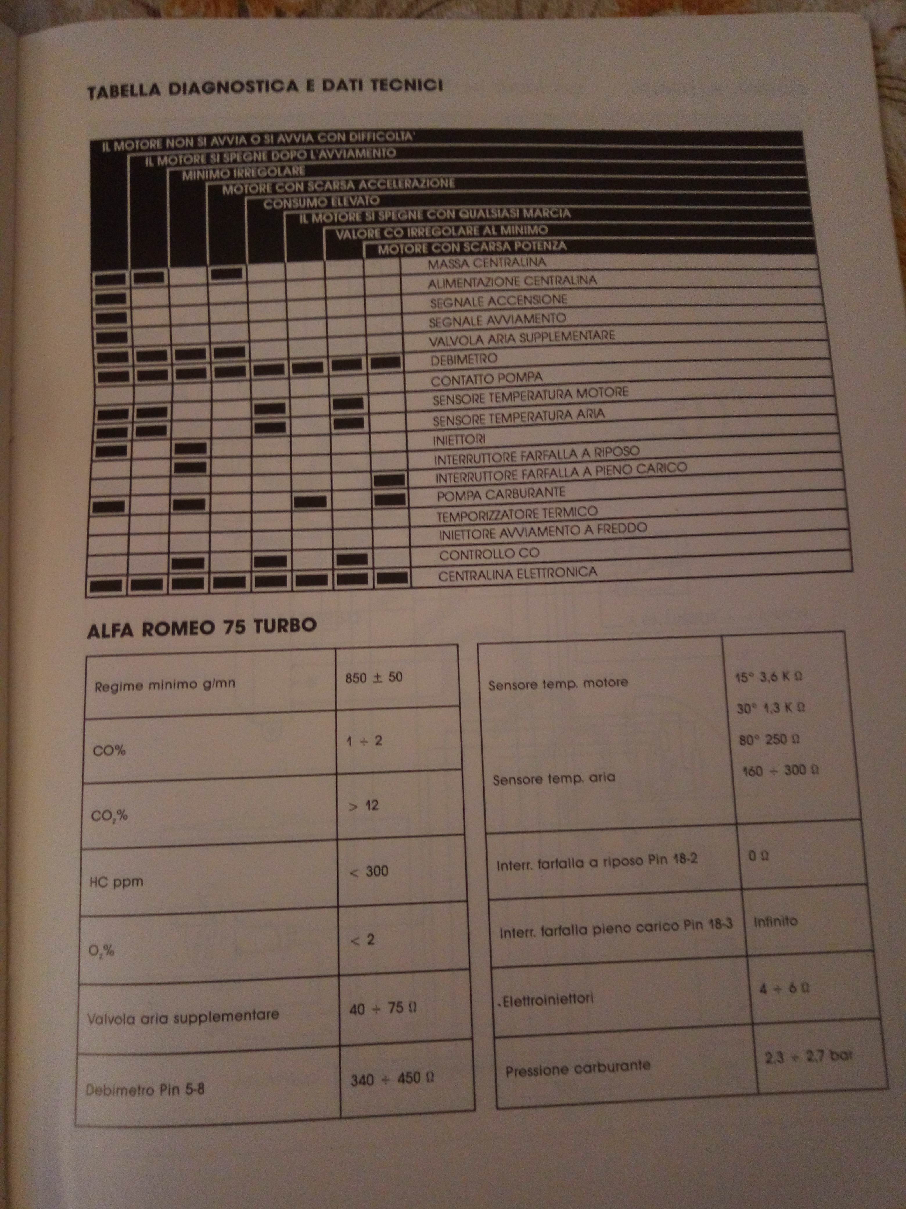

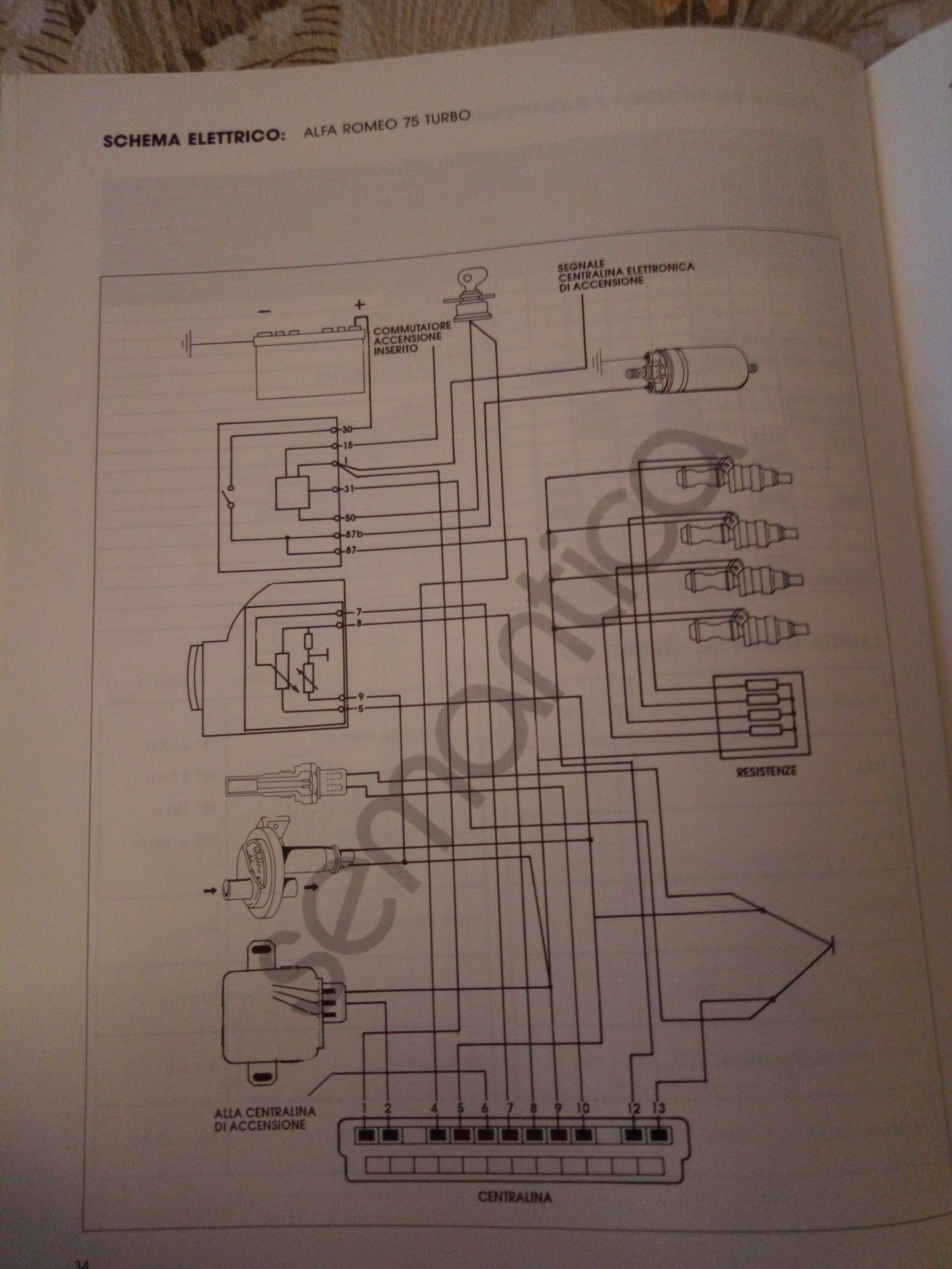

Se ti può essere di aiuto
    1,003.4 KB · Visualizzazioni: 236
    1.1 MB · Visualizzazioni: 237
    1.1 MB · Visualizzazioni: 250
Non ricordo affatto il colore dei fili, però come si vede dallo schema che gentilmente IPOIDE ha postato, si vede bene che la centralina comanda tramite il piedino numero 12 i quattro iniettori, e l'altro filo va ai resistori i quali con un solo filo vanno all'alimentazione generale.
La centralina di accensione non comanda gli iniettori....
Di questo mi ricordavo bene.
Vedendo bene lo schema confermo che se gli iniettori rimangono costantemente aperti, le cause sono:
o il filo che va dai 4 iniettori verso il connettore numero 12 della centralina è cortocircuitato verso massa, o la centralina da la massa continua a questo filo. Non ci sono alternative.
