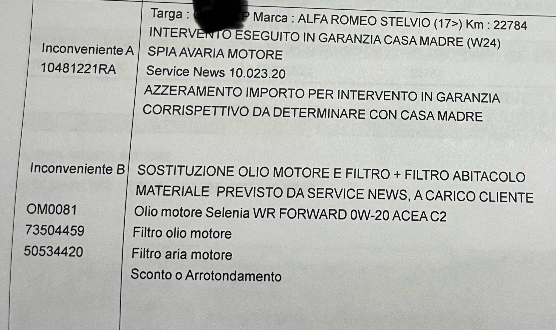

Ritirata la Stelvio, pagati 200€ di materiali (vedi allegato). Il meccanico mi ha detto che ha seguito pedissequamente la service news. Spero sia finita ‘sta “odissea” ma ho i miei dubbi…😁Aggiornato dalla casa madre anche il
libretto di servizio e manutenzione: non sono più 4.4 l di olio ma 4.2, si vede che hanno capito che era troppo e finiva dove non doveva…

5 anni di garanzia e paghi tu? ti ascoltiamo, siamo qua a sentire quali altre palle stai per raccontarci! saluti e baci, paga e taci!

Come sempre il conto dell'olio sostituito lo paga il cliente, un guizzo di correttezza da parte dell'officina vorrebbe che dopo il disagio del cliente si sarebbe potuto riparare con un intervento gratuito; comunque se c'erano i km di usura olio tutto considerato il danno è minimo.
Sembrerebbe di capire che comunque la pulizia del debimetro abbia avuto successo e non sia stato necessario sostituirlo.

Ciao ricc, l’officina (dalla quale tengo a precisare non ho acquistato l’auto) mi ha “omaggiato” della manodopera oltre che avermi fatto un paio di interventi gratuiti i mesi scorsi (sostituzione cavo rosicchiato da topi e regolazione altezza fari). Il meccanico mi ha detto che se dovesse uscire ancora errore mi cambierà il debimetro.
