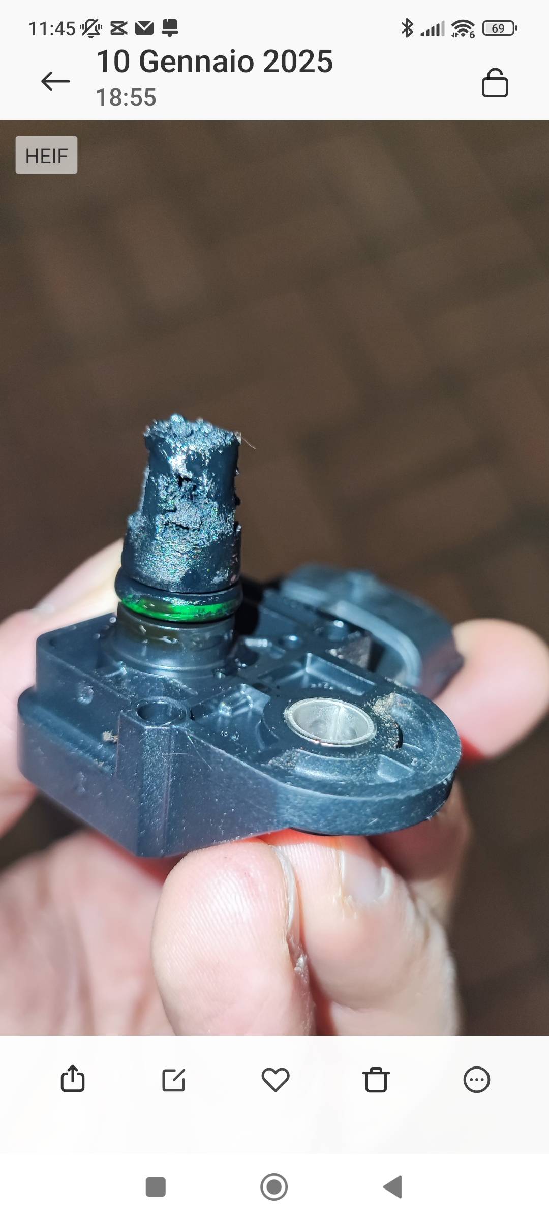

Ho pulito debimetro
Ho pulito il sensore perché era troppo incrostato,mi rimane da controllare nuovamente gli iniettori
Quelle irregolarità al momento li fa ancora
