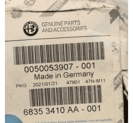

esiste un codice alternativo FCA 50053907
    31.6 KB · Visualizzazioni: 134
Reazioni: biglux
