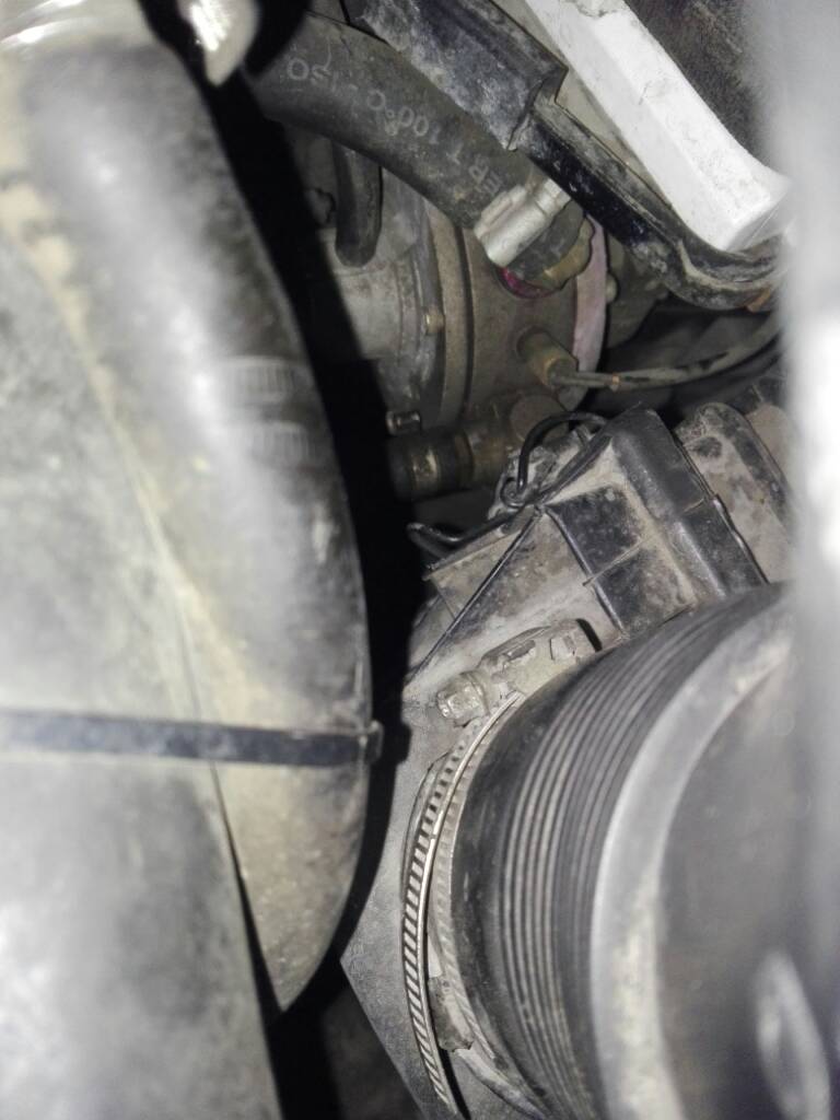

Ragazzi ho avvertito odore di gas apro il cofano guardo il polmone e intravedo addirittura del fumo. A macchina fredda all'altezza degli attachi dei manicotti si forna una condensa rossastra tipo liquido radiatore. Cosa puo essere ragazzi?
E proprio alla base del riduttore del gpl .. li c'è la membrana .. può perdere da lì o dal tubo affianco al sensore della temperatura , il primo partendo dal basso ..
Se la condensa è ghiacciata hai una perdita di gas dalla membrana ... anche de quella dov'è vedi la condensa rosa e dove passa l acqua del motore (paraflu) . Mentre l altra metà dove vedi c'è il tubicino da 10 di diametro li passa il gas .. comunque hai il riduttore in perdita , non fidarti a circolare così perché rischi di prendere fuoco .. fallo revisionare o sostituiscilo al più presto .

Ma posso girarci solo a benzina? Comunque l'odore di gas si manifesta solo i primi minuti poi in marcia sparisce o si manifesta nei brevi tragitti quando poi la spengo
A benzina puoi girare visto che l elettrovalvola della ciambella non viene eccitata il gas non circola e il riduttore non perde .. hai difficoltà di avviamento inoltre a macchina fredda?? Comunque puoi fare una verifica di tua mano , controlla tutte le fascette se riesci ad arrivare al riduttore .. sia quelle dell acqua ma anche quella del gas .. col freddo i tubi si ritirano e le fascette restano serrate al diametro precedente del tubo e così perdono .. me ne son capitate tante ..
No a freddo parte bene. Infatti provero a serrare tutte le fascette dei manicotti. Comunque dall'impiantista la porto lo stesso e per adesso giro a benza
Si sì portala e vedrai che ti revisiona il riduttore [emoji106] o lo sostituisce se per caso non è in grado di revisionarlo
