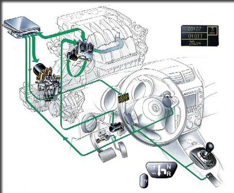

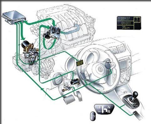

ho dato un'occhiata allo schema, non ce l'hai, quindi è soggetto a deteriorarsi prima per via che si riscalda.
https://forum.clubalfa.it/attachments/97754/
[url]https://forum.clubalfa.it/schede-tecniche/72821-limpianto-della-frizione-delle-nostre-alfa.html
[/URL]
