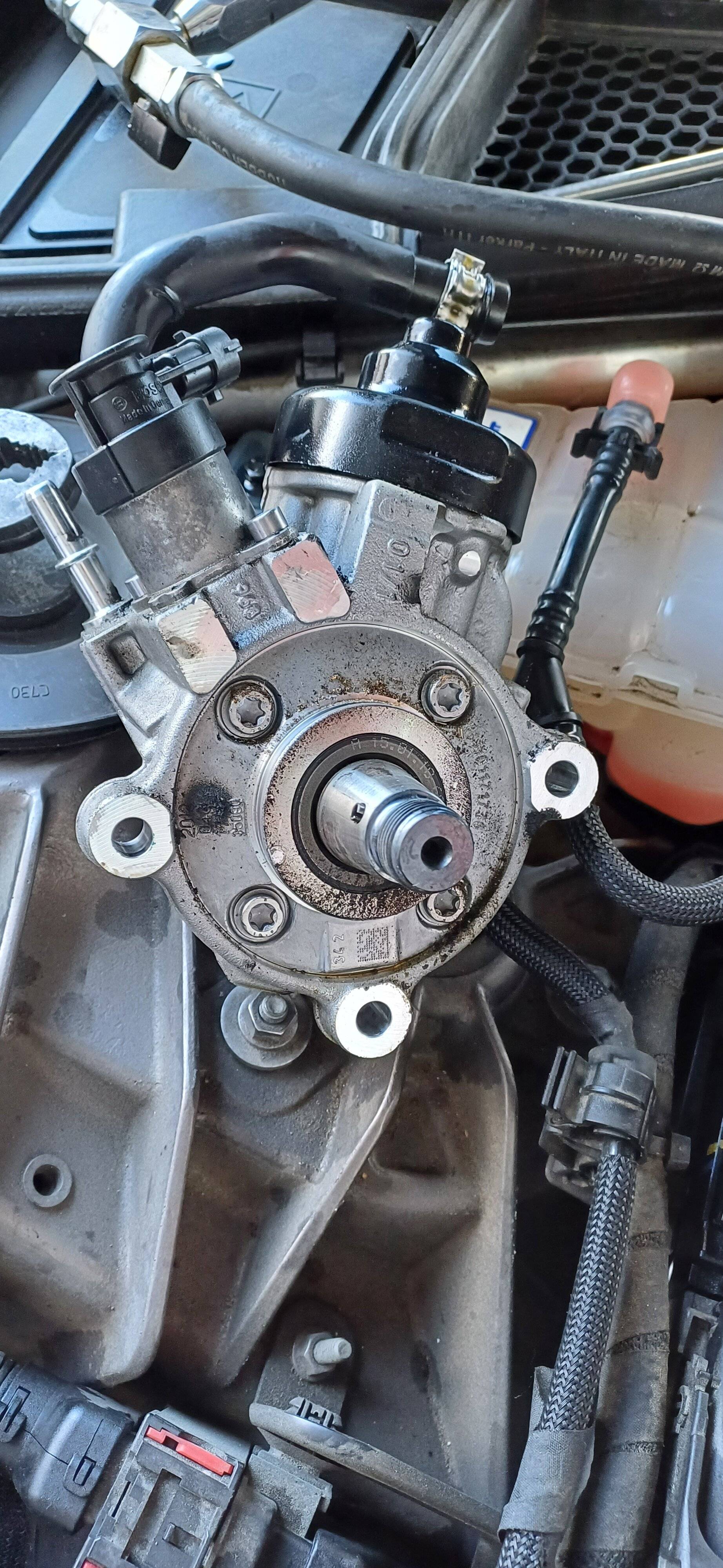

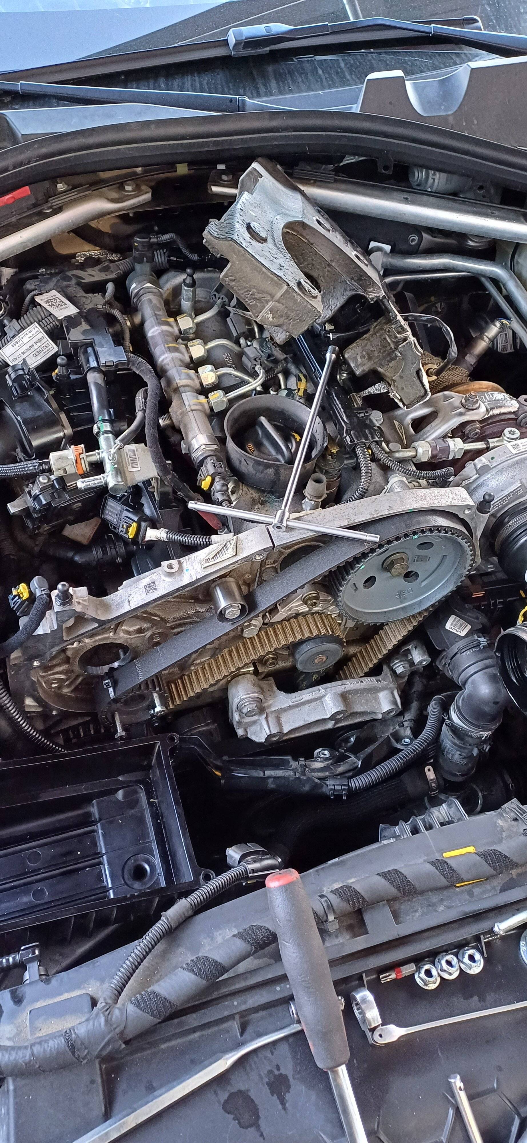

Per questo stamattina sono andato in officina. Gli errori (visti anche con multiecuscan) non erano più presenti. Nemmeno quello dell'ABS. Ha provato la pompa di bassa pressione ed era perfetta. Ha staccato i tubi che arrivano a quella di alta pressione in ingresso e abbiamo visto che schizzava carburante, quindi bassa pressione ok. Poi ha staccato il tubo che dall'alta pressione dovrebbe spingere il carburante nel flauto e iniettori e invece il carburante tornava indietro. Testata pompa cp4 ed è risultata morta. Bruciata sembra, ma nessun residuo di limatura. Stamattina va in revisione. L'officina dice che ci può stare che una pompa si bruci, anche se è raro.
Per il mio amico CONDOR ALFA allego fotografie fatte stamattina così si rilassa e non pensa che mi stia inventando storie.
Così ci guardiamo la famosa CP4.
Poi magari non è l'unico problema eh. Vi faccio sapere quando la riprendo.

Ma precisamente cosa intendi per "bruciata"? Mi pare di capire che è cosa diversa da quello conosciuto e provocato dallo spostamento del rullino di lavoro della camma, con conseguente limatura in circolo ecc.
#118
Esatto. Non lavora, è morta e non spinge il carburante. Anzi, il gasolio torna indietro nel tubo invece che infilarsi nel motore. Stamattina va in revisione e vediamo che problema ha e soprattutto da cosa può essere dipeso. Perché non è normale che una pompa si bruci così senza motivo. Gli ho detto di controllare il rullino della camma per capire a che punto è.

Ma scusa la
pompa è meccanica gira con la distribuzione come fa a bruciarsi? forse si è il bruciato il sensore dove c è attaccato il
sensore dove c’è scritto bosch, prova a cambiare quello, comunque se lo sviti sono 2 torx sotto c è il filtrino si vede subito se c’è limatura di ferro
Reazioni: Arom88 e Ruvido
#120
Ma scusa la
sensore dove c’è scritto bosch, prova a cambiare quello, comunque se lo sviti sono torx sotto c è il filtrino si vede subito se c’è limatura di ferro
Penso anche io che sia il sensore. Limatura ZEROOOOOOO. Che botta di culo. Lo avevo smontato un giorno prima che si inchiodasse l'auto. Era perfetto e pulitissimo. La pompa ora è in revisione e vedranno subito se è il sensore o altro. Ti faccio sapere.
