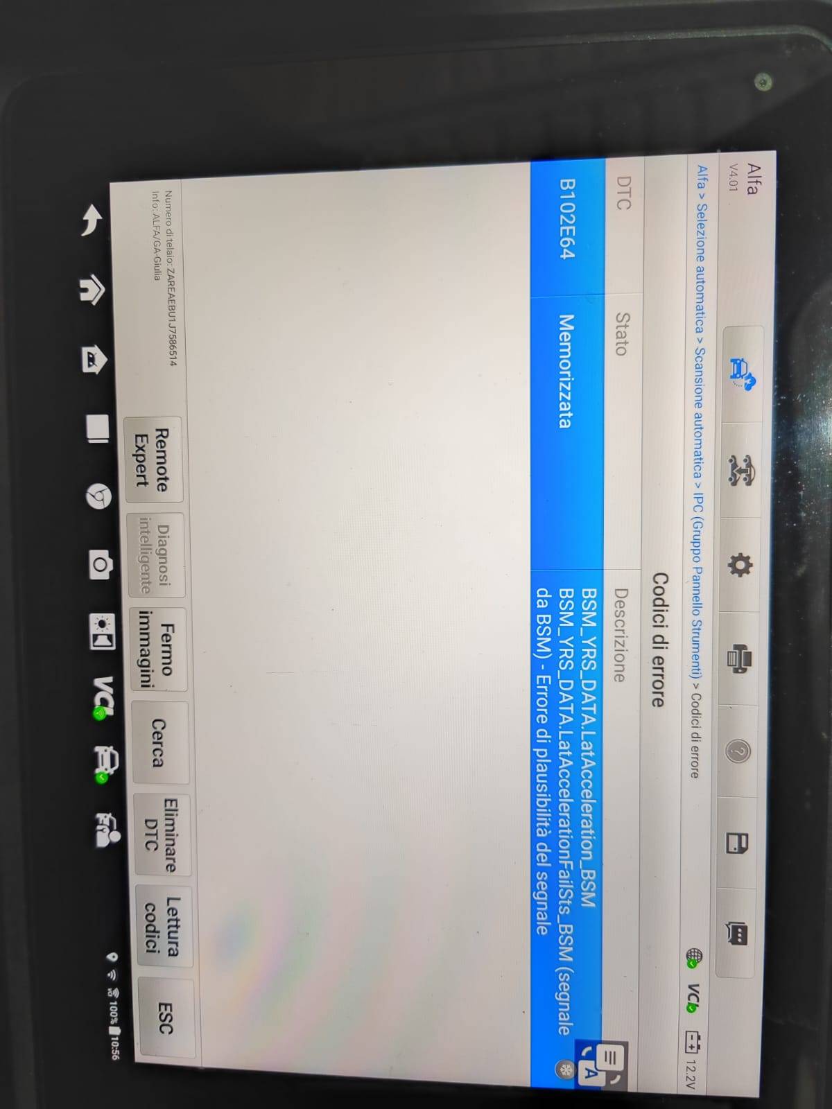

Aggiornamento: l'officina ha abbandonato perchè non sa dove mettere le mani. Secondo loro e le diagnosi sembra perfetta e dovrebbe andare in moto. Tuttavia non è così. La diagnosi riporta l'errore che metto in allegato. L'ipotesi che ha fatto il tecnico è che durante il lavoro della distribuzione sia andata leggerissimamente fuori fase tanto da non far riconoscere l'errore ma quanto basta per non far partire l'auto. A me sembra una boiata. Voi che dite?

L'errore allegato riguarda l'ABS:
Il BSM dovrebbe essere il Body Stability Module, che attinge dati da vari sensori di accelerazione, rotazione volante e giri delle ruote.
Se guardi anche i codici che hai postato all'inizio, ce n'era uno che riguardava lo Steering Angle, se non ricordo male.
Credo che il reparto interessato dal guasto o difetto sia quello del powertrain - trazione e stabilità. Direi che la distribuzione c'entri poco. Può essere che l'auto rifiuti di avviarsi perchè in condizioni di mancanza di controllo della stabilità.
Molto interessante anche questo:
Grande Rosso_620! Ho inviato il cod. errore ad un'altra officina succursale di Alfa Romeo (perchè quelle Alfa qui intorno a me nel raggio di 50Km sono strapiene di lavoro e non mi considerano) e ha confermato che dovrebbe essere legato ad un sensore ABS e comunque reparto trazione e stabilità. Ora vediamo di cosa si tratta, se è riparabile e da cosa dipende questo errore. E speriamo che sia una cosa non grave. Ti faccio sapere più avanti di che morte morirò. Intanto grazie.
