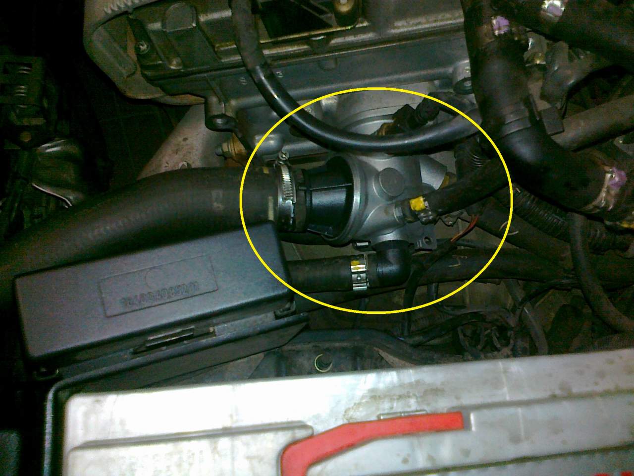

ma la distribuzione l'avevi fatta? con variatore di fase spero
il debimetro è nuovo?
la valvola termostatica idem?
La distribuzione è stata fatta, ma il variatore non è stato sostituito. Il debimetro è quello di primo equipaggiamento ma ho provato con uno nuovo ed il problema sussisteva. La valvola termostatica invece è una cosa che non ho ancora considerato: ma intendi proprio tutto la valvola o solo il sensore temperatura?

tutto il blocco della valvola, più eventualmente il sensore se noti discrepanze sul quadro strumenti:
